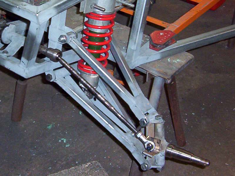

Arkadaşlar ön salıncak sistemini nasıl yapmalıyım.
Yani şekilde ki salıncaklardan hangisinden daha iyi performans alırım bir de aralarındaki farkları yazarsanız sevinirim.
ikinci resim daha dayanıklı ama onun ikisinin paralelliği çok önemli eğer farklı kuvvete maruz kalır ise kopma olasılığı yüksek olur diye düşünüyorum 1. resim daha az uğraştırır ve aralarında çok bi fark olmadığını düşünüyorum tabi bu konuda daha tecrübeli olanlar var tabi görüşüme karşı olabilirler her türlü saygı duyarım yardımcı olabildiysem ne mutlu bana :)
s.a kardeşim bn senin soruna açıklık getiriyim eğer birinci sistemi kullanırsan tekrleğin amotisörlendiğinde yerle yaptğı açı daralacak ve tekerini iç yanak kısımları çabuk eskiyecek ama dış yanaklara bişey olmayacak 2. sistemi kullanırsan tekerin amotisörleinrken yerle yaptığı açı herzaman 90 derce olacak yol tutuşu artacak basıç azlacak lastiğe binen tekerin daha uzun ömürlü olacak ikinci sistem daha iyidir garantidir sağlamdır biraz uğraştıtrır ama değer :)
