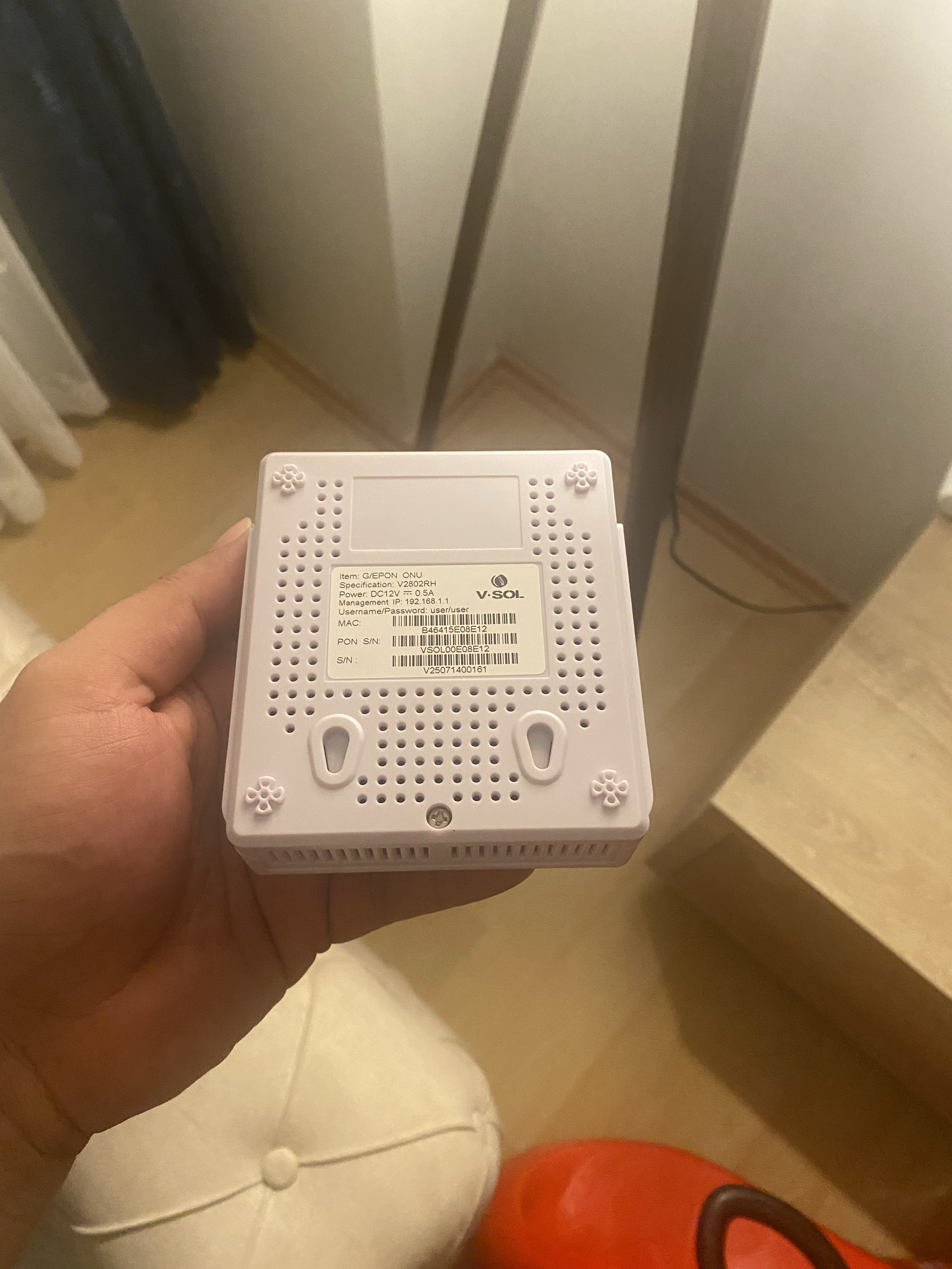

ont ısınıyor, içinde heatsink var.

Hız düşümü kötü olmuş hocam. Ne kadar düşüyor tam olarak? İç yapısına göre daha büyük heatsink ve doğrudan birkaç havalandırma deliği + fan daha etkili olabilir.

ısınma ile alakası yok sanırım, soğukken de hız yine 750mbps civarına düştü yine. telekom ont'si ile devam, uğraşmak istemiyorum bir süre.
