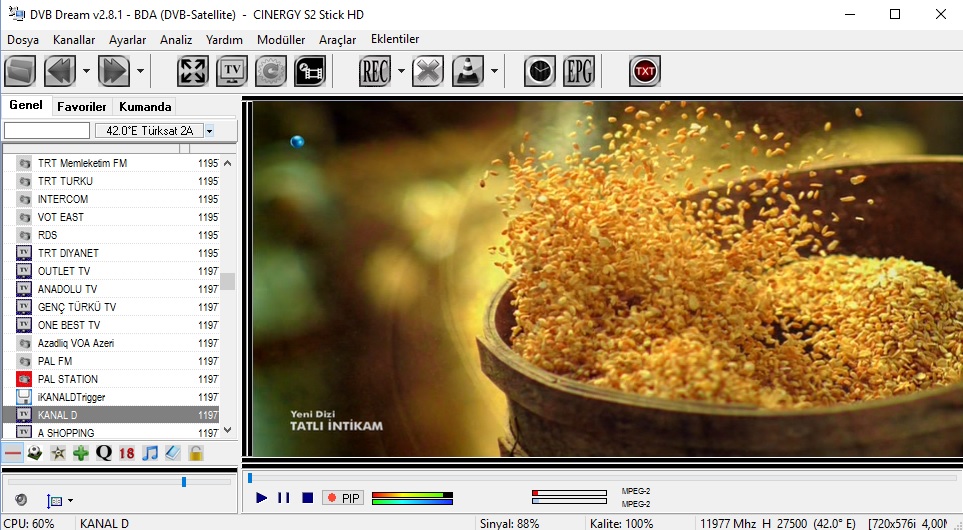

Terratec CINERGY S2 Driver bu tip TV kartında en sorun yaratmayan driver'dır. Bende aşağıdaki resimde göreceğiniz gibi Terratec CINERGY S2 Driver ve DVB Dream 2.8.1 ile sorunsuz seyrediyorum...
