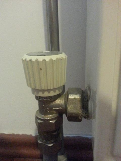

hocam dün banyodaki peteğin tıpasını açıp suyu boşalttım(bu arada aldığım hortum baya işe yaradı şu çamaşır bulaşık makinesine takılanlardan).sonra suyu tekrar doldurdum.çalıştırdım ama son petek hiç ısınmıyor hocam.resimleri atıyorum.ters bağlantı olup olmadığını soyleyebilirmisin?
petekte termostatik vana var. o sıkışmış olabilir başlık kısmını sökün ortasında pim var ona bastırın

Ters bağlantı olup olmadığı resimden anlaşılmaz, bu arada sizin tesisat mobil sistem mi?

termostatik vanadaki pime bastırdım ama olmadı ısınmadı yine.
