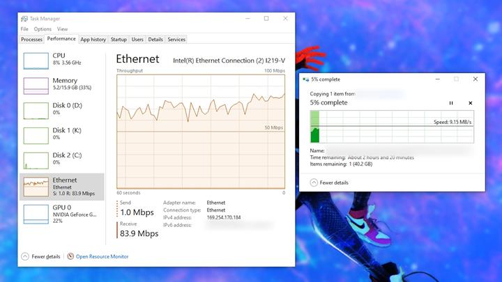

Ben 75 metre/karelik evimin en uç köşelerindeki prizleri kullandım, birinin ucuna QNAP TS-431P sunucumu taktım, diğer ucunu da bilgisayarıma bağladım. Böyle bir senaryoda 70-80Mbit yani 8-9MB/saniye civarı bir hız elde ettim, grafikten de gördüğünüz üzere ani düşüşler yok, oyunlar için bir problem oluşturmaz. Genel olarak hızı büyük dosya paylaşmaya pek uygun değil ama 50/100Mbit’lik bir internet altyapınız vardır, bunun paylaşımı için işinizi görecektir, 4K video akışı için yeterli düzeyinde.
Stabilite anlamında birkaç haftalık kullanımımda sorun çıkarmadı, bağlantı kopması gibi şeyler yaşamadım. Kullanım esnasındaki güç tüketimi ise oldukça düşük, boştayken de tüketimi TP-Link’in söylediğine göre %85 düşürüyor.
