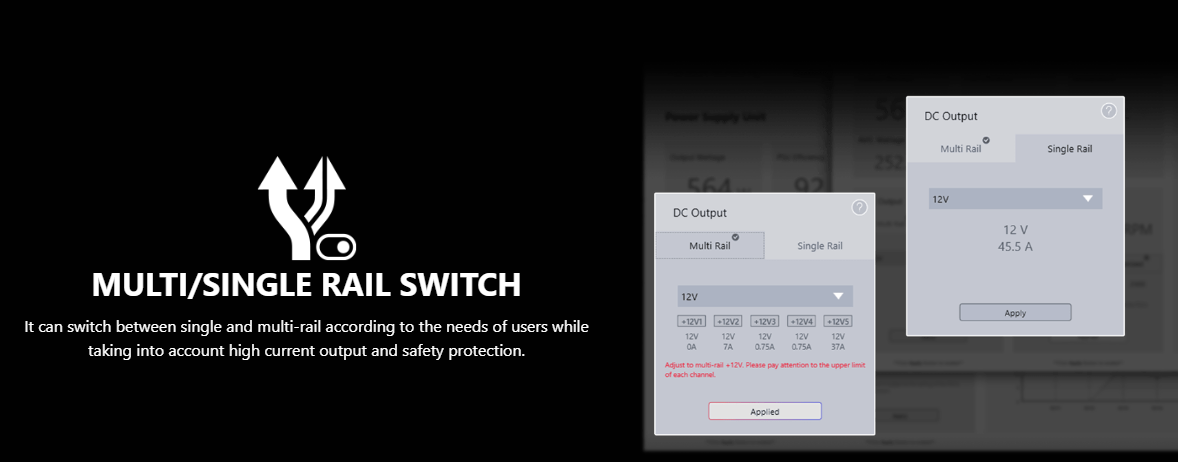

Hocam Güç kaynağını multi rail modda kullanmanızı tavsiye derim. İşler ters giderse (kısa devre vs.) akım kesicilerden birisi devreye girip güç kaynağını kapatır. Sistem bileşenleri yanmadan PC kapanmış olur.
Onun dışında kabloyu fazla bükmeden hem GPU hem PSU tarafına düzgünce takın.Hayırlı olsun. Doğrudan 12pin varsa dönüştürücü kullanmanıza gerek yok.
< Bu mesaj bu kişi tarafından değiştirildi showstopper41 -- 4 Temmuz 2023; 19:10:44 >
2 yıl
multirail'deyken psu'yu; gpu tam yüke geldiğinde psu'yu gücü tamamen kesiyor, pc kapanıyor. 1300watt'lık yeni nesil psu olup doğrudan 600watt kablosu ile bağlamama rağmen böyle bir güvenlik önlemi devreye giriyor sanırım.
single rail'deyken de ekran kartının çektiği güç belli bir gücü aştığında msi yazılımı şu hatayı veriyor. "psu ocp 12v5 error" sorunsuz çalışıyor ancak sürekli böyle bildirim gelmeye devam ediyor.
< Bu mesaj bu kişi tarafından değiştirildi SLaYeR KiNG -- 4 Temmuz 2023; 21:6:36 >
Bu mesajda bahsedilenler: @showstopper41
2 yıl
Ne işle meşgul olduğunu bilmiyorum ama firmalarda bazen akıl tutulması oluyor senin gibi bilgili adamları ARGE ve mühendislik ekiplerinde çalıştırsalar bu tür sorunlar çıkmaz .
2 yıl
600W güç için 12VHPWR soketine giden kablolarda en az 50A ihtiyacınız var. Eğer yazılım izin veriyorsa 12VHPWR'yi hangi rail veya railler besliyorsa oradaki akım limitini arttırmanız gerek.
70A yapabilirsiniz örneğin. Bu durumda RTX 4090 840W tan fazla çekerse kapatır. "psu ocp 12v5 error" hatası +12V5 railinde Over Current Protection (OCP) işaret ediyor olmalı.
70A olmazsa 100A deneyin demeyeceğim. Çünkü bu durumda zaten 1200W'ı buluyoruz. Single rail gibi olacak. Single rail moda geri dönersiniz.
