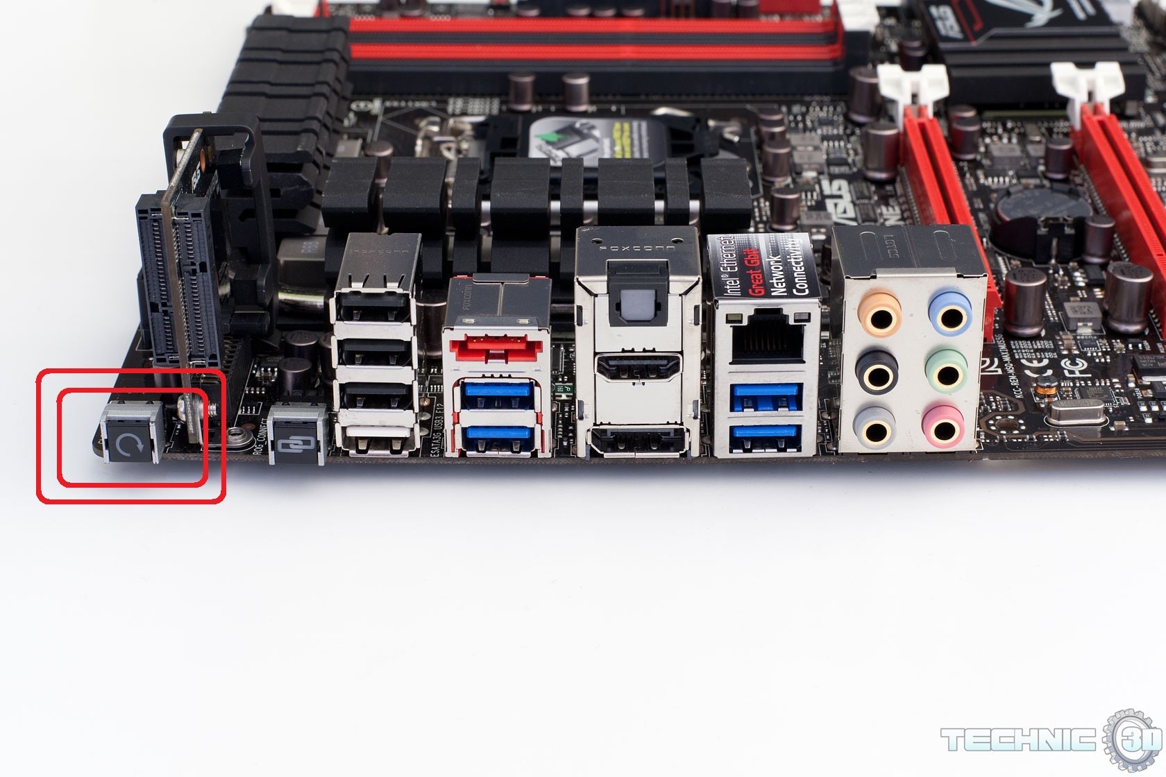

Evet var ve hatta Asus bunu yapmayı kolaylaştırmak için anakartın arkasına Clear CMOS Reset tuşu bile koymuş.
Ekran kartını çıkarın, bilgisayar kapalı halde Clear CMOS tuşuna basın, sonra HDMI kablosunu takın ve bilgisayarı çalıştırın, görüntünün HDMI üzerinden gelmesi gerekir.

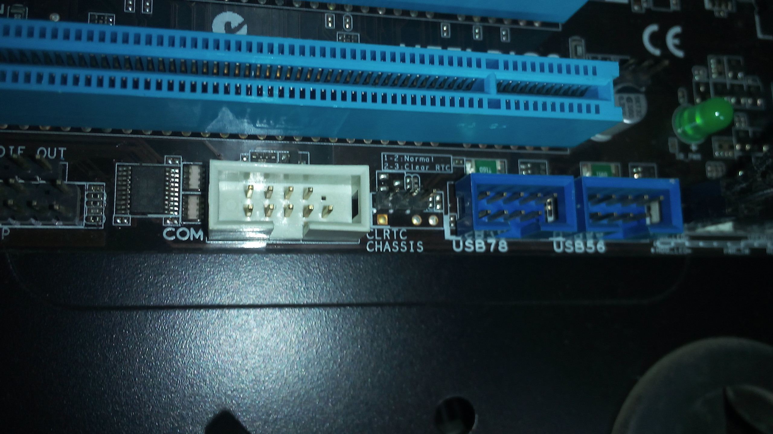

benim anakart ta yok galiba yada baska yerde gösterdiğiniz yer boşta resim ekliyorum
8 yıl
Yeri var ancak sizin JUMPER bölümünde JUMPER yok, anakart kutu içeriğinde olması gerekir bir bakın isterseniz ?
JUMPER,ın anakart üzerinde ki hali ve boş hali ve JUMPER,in kendisinin olduğu fotograflar.

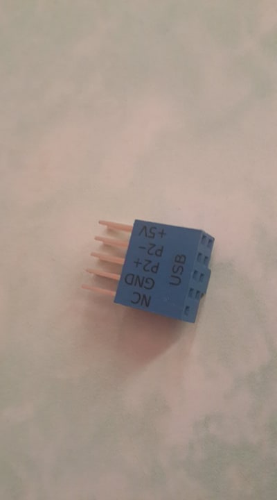

@yilmaz976 anakartın paketinden bu parcayı buldum insallah doğru parcadır sana da zahmet veriyorum mubarek günde hakkını helal et
