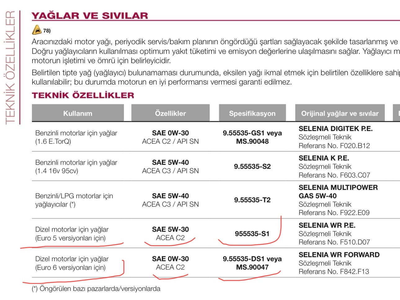

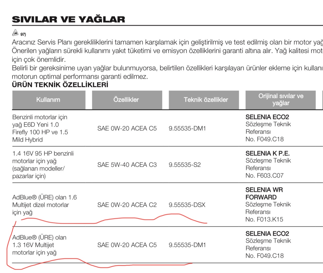

Fiat ın sitesinden kataloglara baktığımda 2016 model egea için olacak şekilde seçim yaptığımda bu kataloğu veriyor. Bu katalogdada euro 6 motor için öneri yapıyor. Acaba 2016 model euro 6 ile 2020 model Euro 6 larda farklılık mı var ki burda yağ numarası ve uyum numarası değişiyor.
Bu katalogda 0w30 önerip 2022 katalogda 0w20 öneriyor. Uygunluk numarası dahi değişiyor.
2016 ile 2022 arasında başka katalog yok bu arada. İlk iki katalog bu
Üstteki foto 2016 katalog, alttaki foto 2022 katalog
