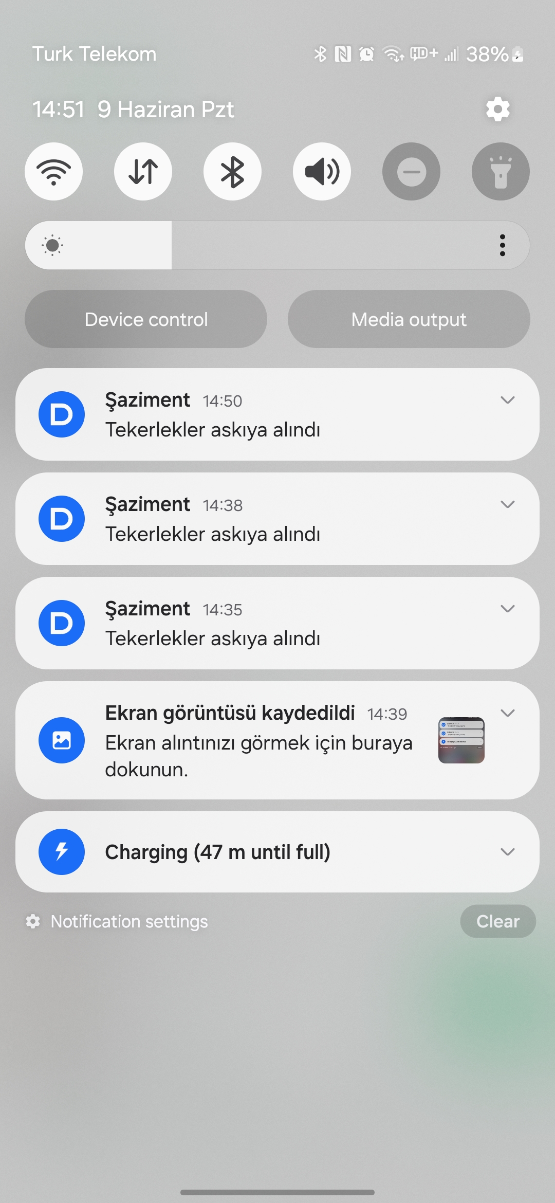

Neyse, ürünü kurdum, bugün ilk defa çalıştırdım ama maalesef düzgün bir şekilde çalışmadı. Haritalandırma yapmadan direk temizlik yaptırayım dedim (mop + süpürme) ama sürekli "teker askıda" hatası verdi. Daha önce Xiaomi ilk çıkan süpürgelerden kullanıyordum, hiç halıya takıldığını görmedim. Birkaç kere püsküllerine takıldı salondaki halının. Ama dreame püskülü olmayan halıda bile takılıyor, paspaslar halıya dayandığı zaman tekerlekler havada kalıyor, tekrar yerleştir beni diyor makine.
Böyle bir sorun yaşayan oldu mu acaba? Tekerler 7-8 cm e kadar uzuyor normalde, yeterli baskı mi yok tekerlerde acaba. Yani teknik bir arıza mı var bilemedim.

7-8 aydır kullanıyorum aynı cihaz, hiç halıya takıldığını hatırlamıyorum ama bizim evde büyük kalın püsküllü halı yok, ince halılardan var.

Paspaslar takılı değilken de aynı hatayı veriyor mu?

Hocam önce cihazın haritalama yapmasına izin verin, halıyı algılamamış olabilir

Selamlar… Haritala a yapmadan kullanım amacı nedir? Öncelikle firmware update varsa onu yapın, sonra Clean Genius modunda Deep Clean seçerek haritalandırma yapın, yine aynı sorunu yaşarsanız değişim ya da iade düşünebilirsiniz.

Halıya takıldı derken püsküle değilde , halının üstüne çıktığı anda pedler halıya değiyor , tekerler boşta kalıyor ve hata veriyor. Püsküle takılmadı bendeki de.

Evet paspasları çıkardım öyle denedim yine aynı hatayı verdi. Paspasta yapmıyor zaten. Dönmüyor paspaslar, servise mail attım hemen döndüler, tekerler sıkışmış olabilir dediler.

Olmayınca resetleyip öyle de denedim hocam. Haritalama yaptım ama yine aynı sonuç. Servis gönderin bakalım dedi. Mediamarkt'tan almıştım daha dün, geri getirdim birebir değiştiler hemen. Bakalım yarın yenisini deneyeceğim.

İlk çalıştırma esnasında haritalama yapmak ister misiniz , yada tam temizlik yaparken harita çıkarabilirim dedi makine, ben de temizlik yaparken çıkar dedim haritayi :) daha sonra haritalama da yaptım ama problem farklıydı. Servise video ve ekran görüntüsü attım , teker sıkışmış dedi muhtemelen. Dediğiniz gibi yaptım ben de, Mediamarkt'ta gittim, teknik servis ürünü kontrol etti daha sonra birebir değiştiler.

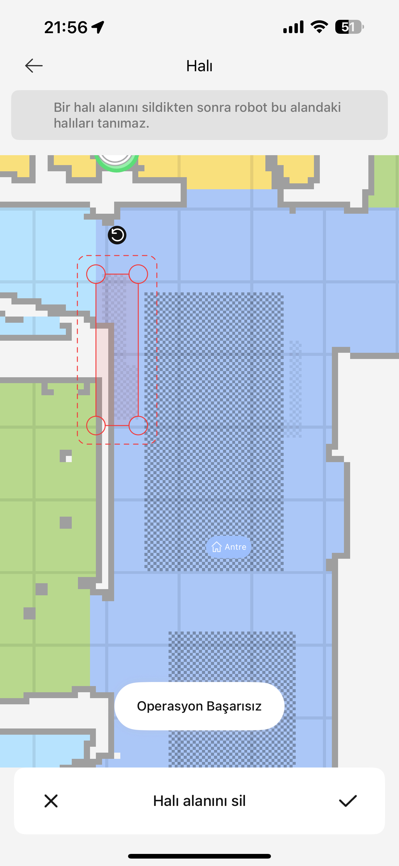

Merhaba arkadaşlar halılar üzerinde oynama yapamıyorum operasyon başarısız hatası veriyor daha önce yaşayan oldu mu ?
7 gün
Bildiğim kadarıyla kendi tanımladığı halının yerini değiştiremiyorsunuz. Siz cihazın tanımladığı halının üzerine muhtemelen yerini değiştirmek için yeni halı ekliyorsunuz. Önce mevcuttaki halıyı silip öyle halı eklemeyi deneyin.
Bu mesajda bahsedilenler: @Osman_E
7 gün
Kendi tanımladığı halıyı silmeye çalışıyorum manuel eklediğim halıyıda düzenliyorum daha önce hep bu şekilde yapmıştım. Otomatik eklenen halıyı silmiyor. Otomatik halı algılamadan verim alamadım hiç o yüzden manuel ekliyorum hep
< Bu mesaj bu kişi tarafından değiştirildi Osman_E -- 11 Haziran 2025; 22:57:1 >
Bu mesajda bahsedilenler: @sabriaga81
