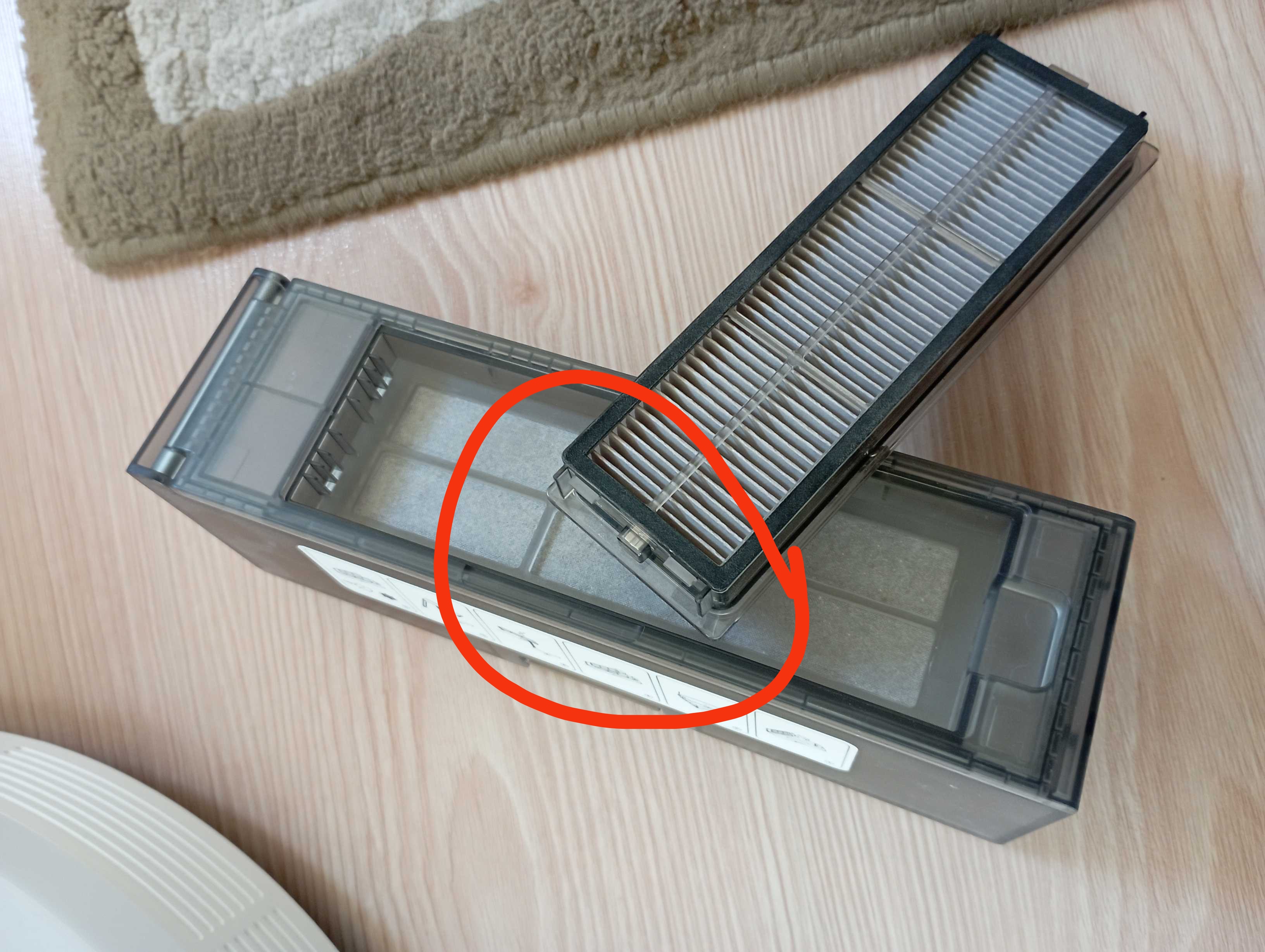

Merhaba,
Model pro ls10
Takılı olduğu halde "toz kutusu takılı değil, lütfen kurun" hatası alıyorum.
Toz kutusunu birkaç kez taktım çıkardım değişmedi.
Reset atıp fabrika ayarlarına döndüm yine aynı uyarıyı veriyor. Önerisi olan var mı çözüm için.
Bu hatayı vermeden önce "filtre kuru veya tıkalı değil" şeklinde uygulamada uyarı veriyordu. Amazon üzerinden burada da paylaşılan yedek paça setini kullandım. Moplar gerçekten orijinalden daha iyi. Ama hepa filtrelerde bir sıkıntı var galiba.
Toz kutusunun takılı olup olmadığını makine nasıl algılıyor, sensör göremedim.

Hepa filtrede mıknatıs var. O yapıyor işi.

Mıknatısın öptüğü yerde de toz kutusunun plastiği var, mekanizmayı çözemedim.

Son durumda,
Mıktanıs algılamıyorsa diye başka bir hepa filtre taktım, bu sefer toz kutusunu algıladı ve şarj istasyonuna dönülüyor dedi makina. 2 saniye olduğu yerde döndü ve öylece kaldı, makine kapandı. Power tuşuna ve Reset tuşuna tepki vermiyor. Eğer benim evhamım değilse hafif bir plastik kokusu da geldi makinadan. ☹️
