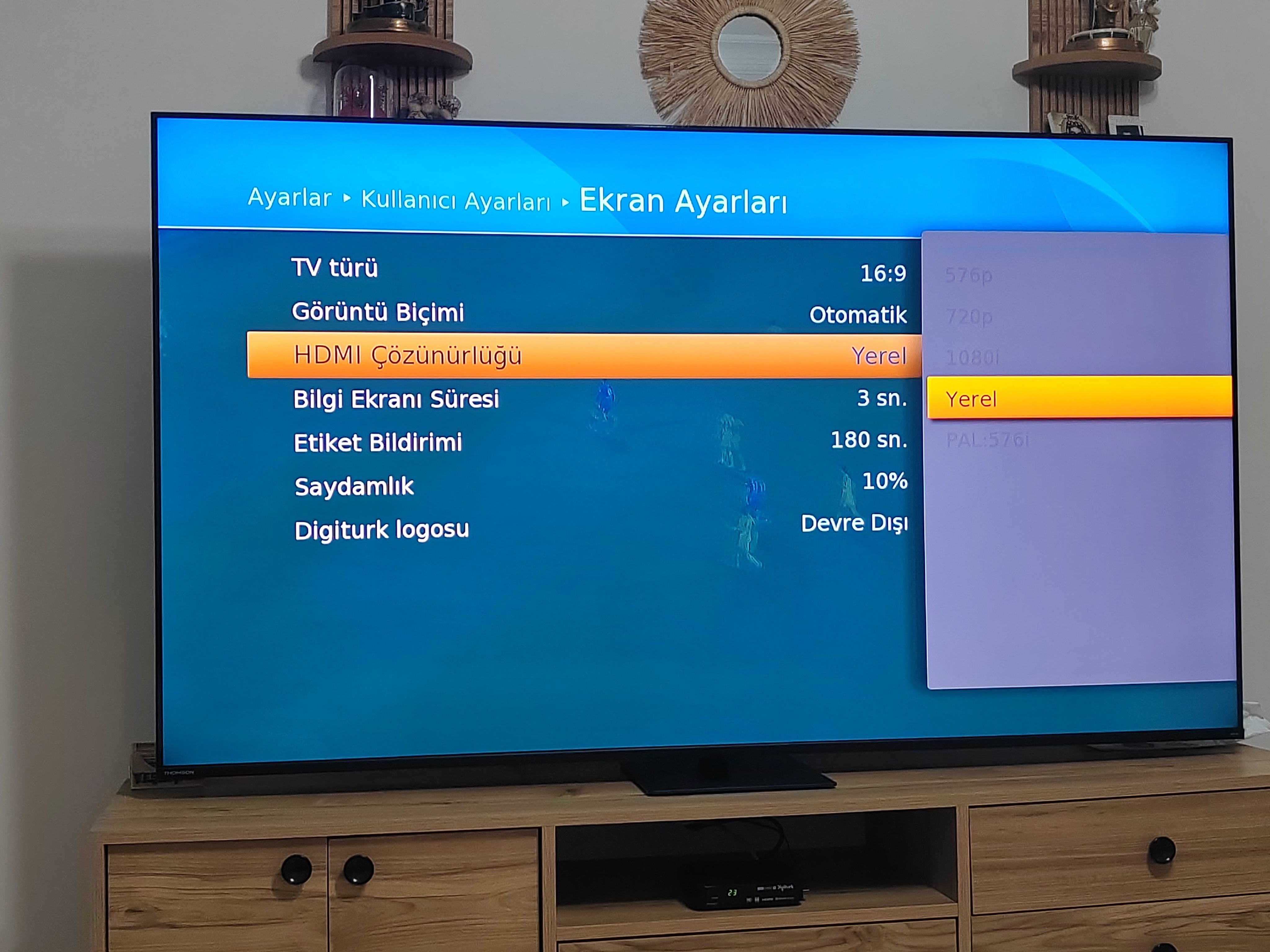

Bu uydunun görüntüsünü guzellestirebilir miyiz?
geçen ay
Yukarı aşağı yaptırmıyor mu sağ tarafta?
Bu mesajda bahsedilenler: @sezerblnk33
geçen ay
Ben yerelde kullanıyorum 1080 o oluyor
