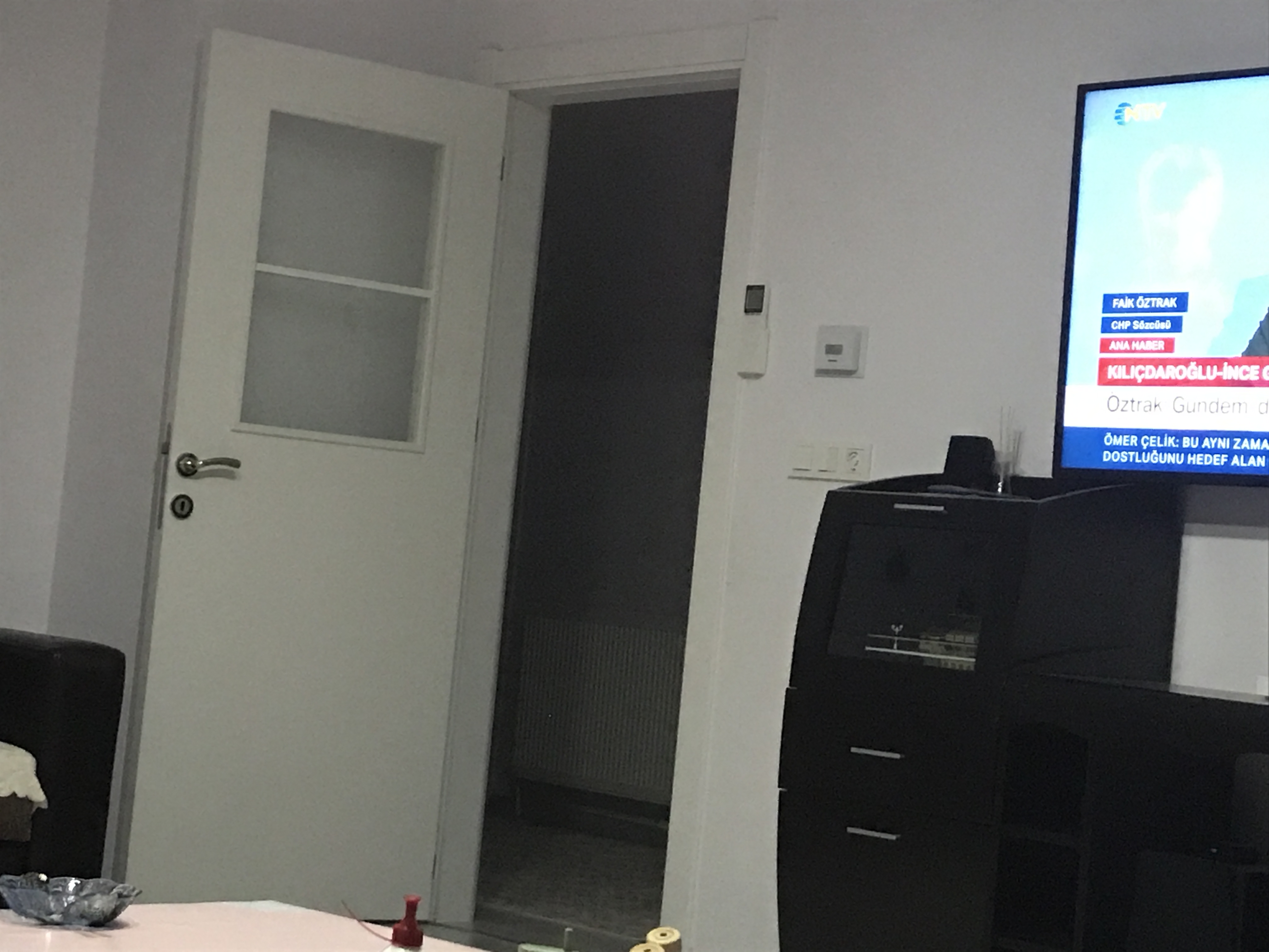

Benim salonda takılı salon 35 m2 cihaz yerden 1.5 mt yukarda tam kapı çıkışında prizler hizasında duvara monte duruyor

Ayni benim evde de bu sekilde duruykrdu ayni hizadan 1.5m saga kaydirdim. Denemknicin tv nin altindami bosluk olan yere koyun. Ama min 80-100 cm ise koyun. 50cm felan ise hic koymayin.suanki yerinde tv isisindan etkilenmesi muhtemel

Bu şekilde dediğğniz alana koydum
Yerden yuksekliği tam 80 cm

Yok hocam aldım eski yerine
Oraya koyar koymaz 22 den direk 23 e çıktı ve 2 saat geçti çok yavaş düşmeye başladı ev soğudu

Hicam sabir yok sizde, oraya koyar koymaz normal sartlarda 22 den 23 e cikmaz hatta duser. Ya siz cok tuttunuz elinizde isiniz gecti termostata yada tv isi yayiyor. Yapcak bisey yok iyi kotu idare etceksiniz bu cihaz ile.

Elimde tutmadım hemen çıkarıp koydum
Tv ısı çok yayabilir biraz büyük çünkü
Sabit yerinde dursun bakalım 10 gün
