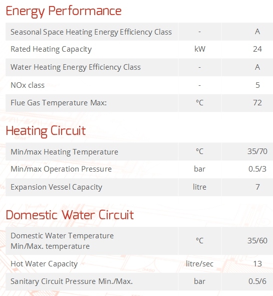

1yıl sonunda öğrenebildik silikonlu alüminyum eşanjör (aluminium-silicon heat exchanger) Bildiğimiz paslanmaz çelik eşanjör ve alüminyum-silisyum-magnezyum,veya farklı alaşımlı eşanjörlerde farklı tipte Bu cihaz Doğu avrupada satılıyor |

özellikler:
* 1:5 MODÜLASYON
** dış hava sensör desteği (opsiyonel)
*** program saati (timer)
****kullanım suyunda eco/comfort özelliği (ön ısıtma)
*****alçak/yüksek elektrik voltajında çalışma özelliği 170volt & 260volt
******GRUNDFOS Frekans Kontrollü Yeni Nesil Sirkülasyon Pompası (%65 daha verimli)
******* Yüksek Korozyona dayanıklı magnezyum-silisyum-alüminyum alaşımlı ana eşanjör
******** SCOT Teknolojisi (otomatik gaz adaptasyonu)
********* Pirinç Hidrolik Grup
********** İzolasyonlu Gövde İle TAM SESSİZ Çalışma
