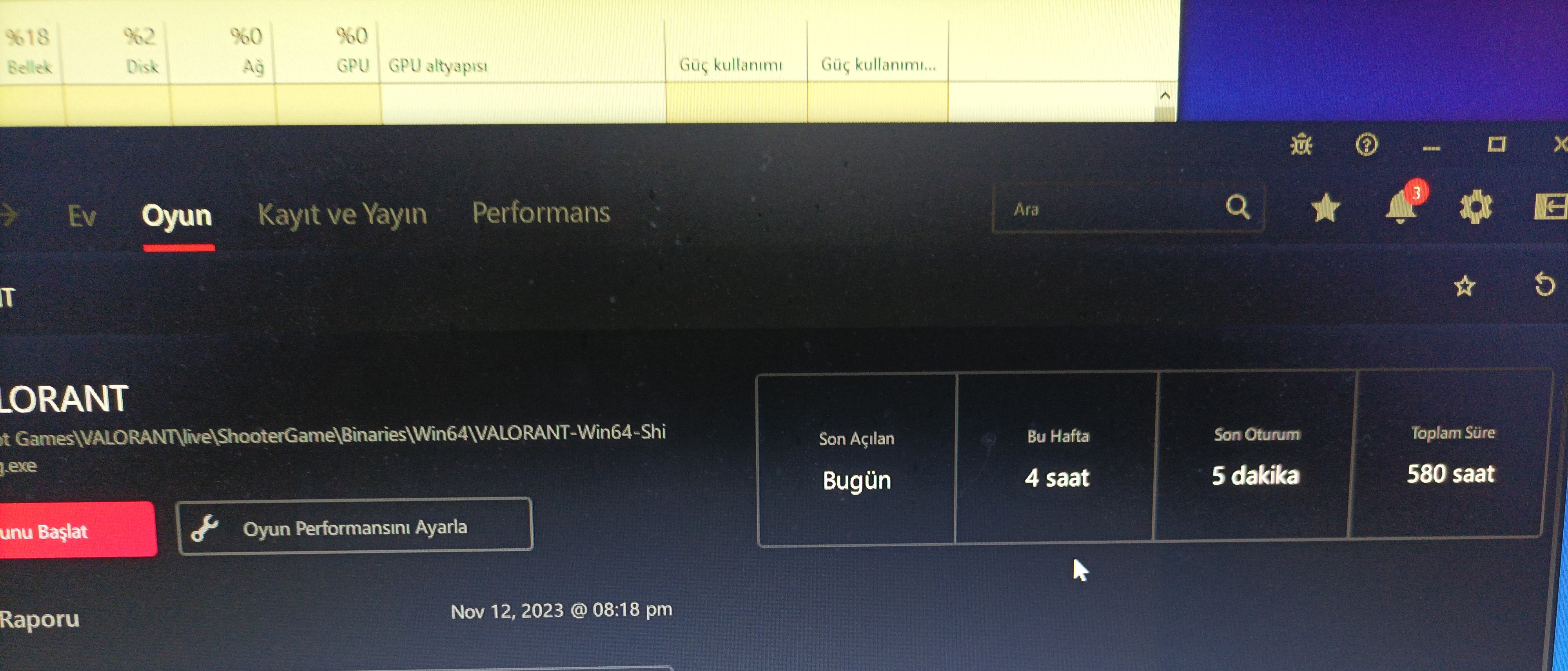

DİPNOT: Aşağıdaki görseldeki fps ve ms değerleri sadece DeathMatch oynanmış değerlerdir. (Bilmeyenler olabilir diye herhangi bir skillin kullanılmadığı sadece dümdüz aim fight yaşanan bir oyun türü yani skill ve görsel animasyon az olduğu için FPS'ler daha yüksek gözüküyor)
