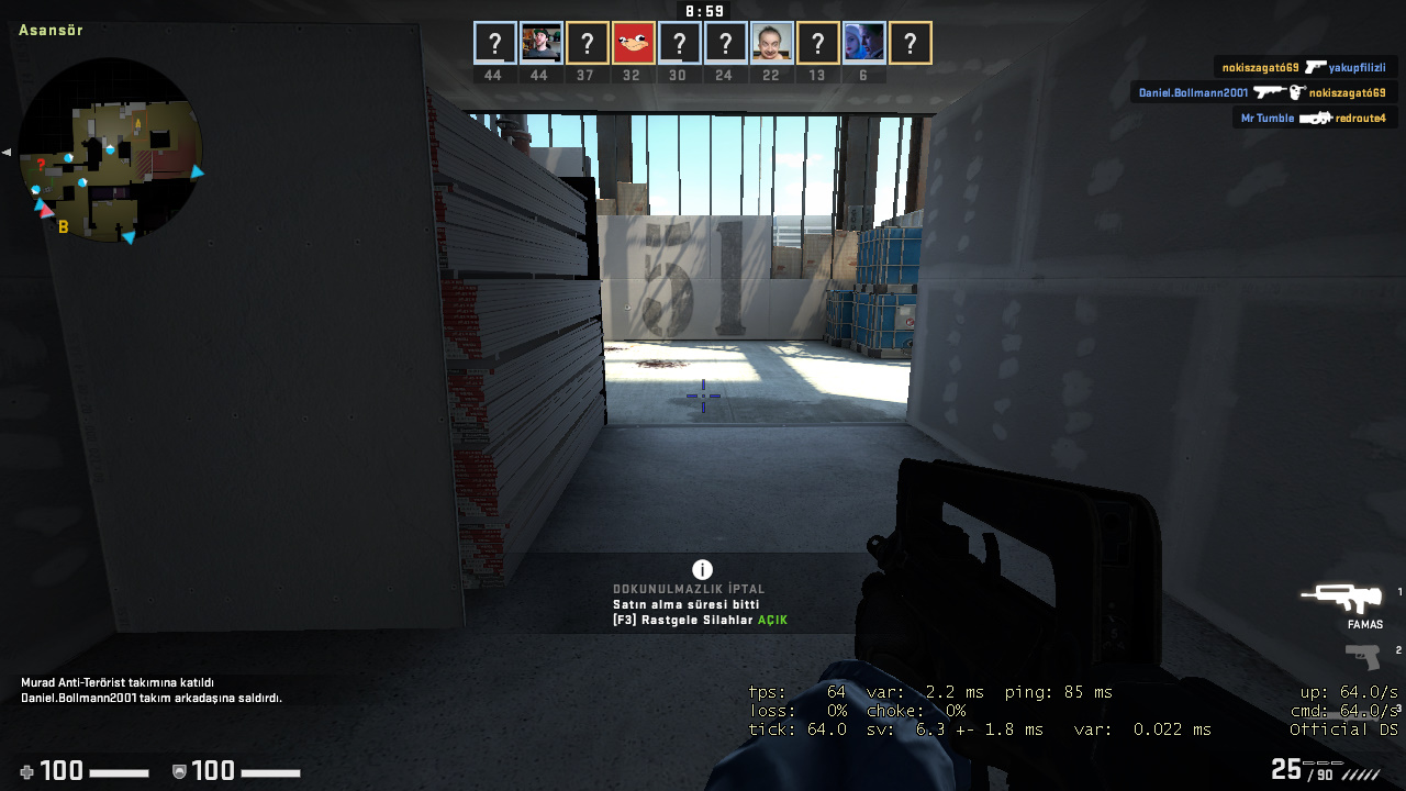

Gigabit Ethernet modülasyonlarındaki değerlerin olması gereken halleri hakkında pek bir bilgim yok açıkcası ancak öğrenmeye çalışacağım hocam.
Bu mesajda bahsedilenler: @VII_outLaw
S smart0201
2 yıl (9536 mesaj)
forum da @mustifb hocam turk telekom da çalışıyor ona gösterin
S smart0201
2 yıl (9536 mesaj)
vadofone 4G
tracert vie.valve.net
En fazla 30 atlamanın üstünde
vie.valve.net [146.66.155.1]'ye izleme yolu :
1 <1 ms <1 ms <1 ms homerouter.cpe [192.168.1.1]
11 45 ms 36 ms 37 ms ae5-17-xcr1.izm.cw.net [195.2.31.133]
12 64 ms 58 ms 51 ms ae28-xcr1.sof.cw.net [195.2.18.49]
13 90 ms 55 ms 55 ms ae-11.r01.sofibu01.bg.bb.gin.ntt.net [129.250.66
.57]
14 85 ms 69 ms 75 ms ae-3.r24.frnkge08.de.bb.gin.ntt.net [129.250.6.2
03]
15 91 ms 70 ms 84 ms ae-5.r25.frnkge08.de.bb.gin.ntt.net [129.250.5.8
0]
16 78 ms 71 ms 71 ms ae-11.r00.vienat01.at.bb.gin.ntt.net [129.250.4.
146]
17 86 ms 86 ms 80 ms vie.valve.net [146.66.155.1]
İzleme tamamlandı.
