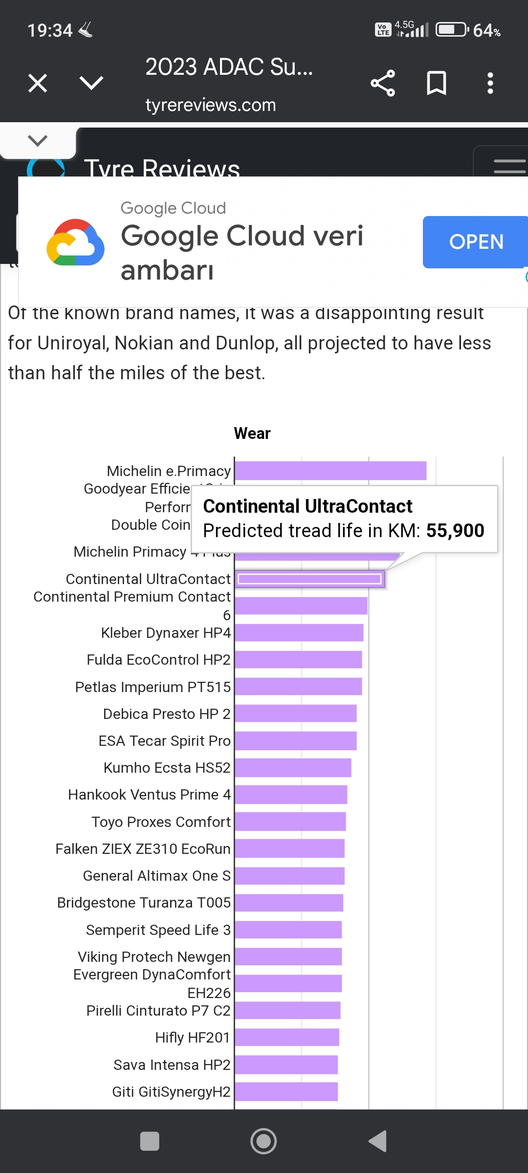

3 ay (8795 mesaj)
Merhaba.Uzun omur diyorlar anak arada 6000km fark var.Cpc7 cok cok iyi bir uretim.Surus ozellikleri olarak biyuk farkla önde.
Oyle bir anlatmislarki.
Daha ne olmali.

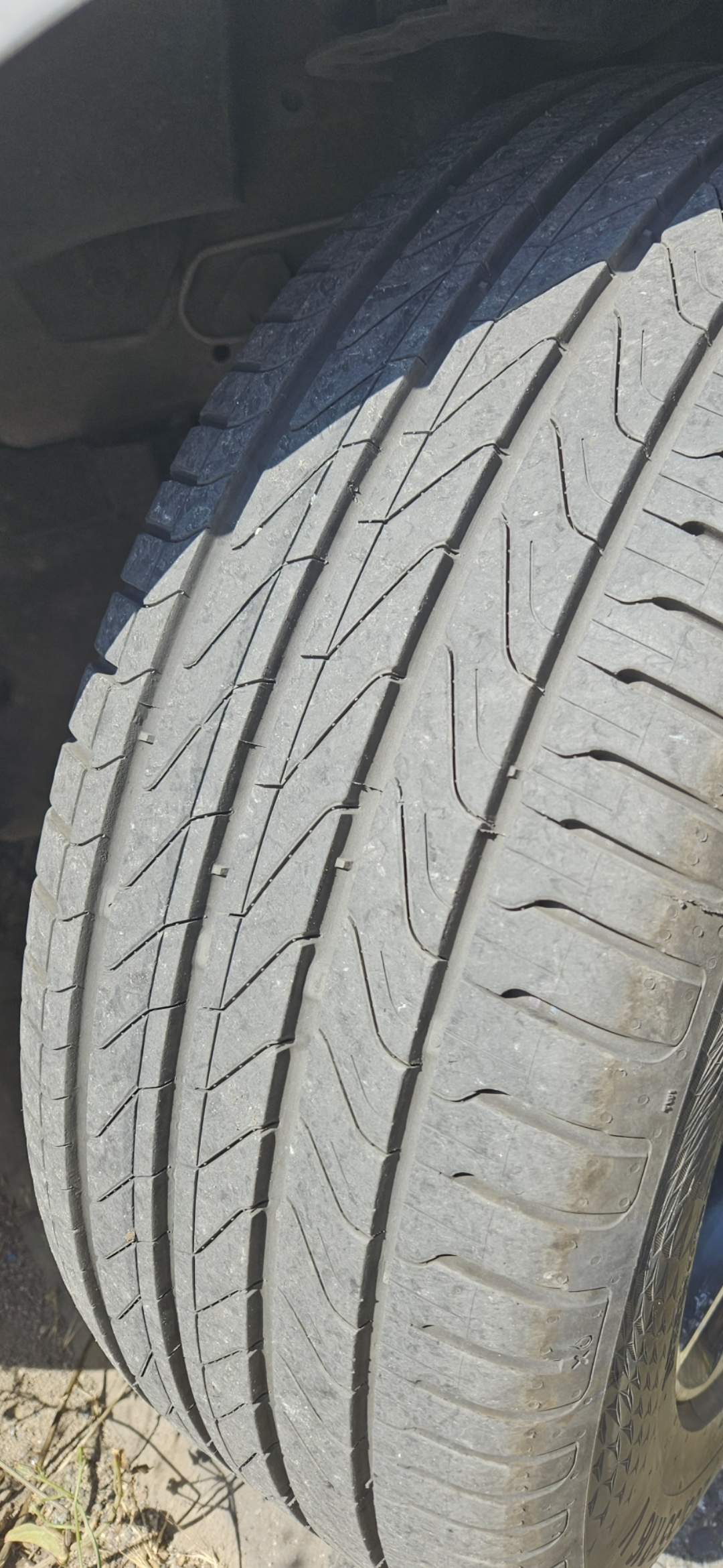

3 ay (2171 mesaj)
Attığınız sitede kullanım ömrü 55 bin denmiş ama ben 70 bin diye biliyorum. Ayrıca geçen sene yaz kış yaparken çektiğim fotosunu buldum galerimden. Tahminimce 25 bin kmlerdeydi bu foto çekildiği sırada. Ultracontact premium ile eco'nun arasında ama premium'a daha yakın. Ben hız olarak aşırı yavaş giderim otoyolda bile sağ şeritten 90a sabitlerim hız sabitleyiciyi. O yüzden yol tutuşu ve yüksek hız kabiliyetli premium lastiği tercih etmedim işim gereği çok km yaptığım için uzun ömürlü olsun istedim. Benim kullanımıma göre bu lastikler çok rahat 80 bin km yi görür.

3 ay (8795 mesaj)
Merhaba.Yapilan testte lastikler esit sartlarda degerlendirilip karsilastirilabiliyor.O neden ile benchmark olusturmakta.Ne yazikki sizinki sadece bir gozlem.Bu degerlendirmeler var iken kullanicilarin bu cesit degelendirmeleri fazlası ile romantik kalır.

3 ay (2171 mesaj)
Tabii ki lastik seçerken hiçbir fikri olmayan biri için önce testlere bakmak çok değerli, buna katılıyorum. Ancak burada gözden kaçan nokta şu: fren mesafesi, ıslak zeminde yol tutuş, suda kızaklama gibi parametreler kısa sürede ve anlık testlerle ölçülebiliyor. Bir gün içinde 40-50 lastiği bu kriterlerde denetleyip liste çıkarmak mümkün.
Ama kullanım ömrü meselesi sanıldığı gibi lastiği gerçekten binlerce kilometre kullanarak test etmekle olmuyor. Bunun için tambur testi, hızlandırılmış aşınma testi gibi yöntemlerle bir veri modellemesi yapılıyor. Dolayısıyla çıkan sonuç aslında 'öngörülen tahmini ömür' oluyor. Kullanıcı deneyimleri de burada devreye girip daha gerçekçi bir fikir verebiliyor. Benimki sadece kişisel tecrübe paylaşımıydı. O yüzden kendi kullanım tarzıma göre gözlemimi aktarmak istedim.

3 ay (8795 mesaj)
Merhaba.Yanlışsınız ne yazıkki.Siz veya ben hiçbirimiz farklı ürünler için homojen olan birbirinin aynısı şartlar oluşturanıyor.Bir tek bu gibi ürün değerlendirmeleri,yetkinlikleri,bilgi birikimleri,çook geniş teknik ve ekipman imkanları ile doğru verileri kamuoyuna sağlamaktalar.Böyle düşünmüyor farklı sonuçlar alıyorsanız mail adresleri belli.Yanıltıcı yayın yaptıklarını içeren bir mail göndermeniz hepimize yardımcı olacaktır.
