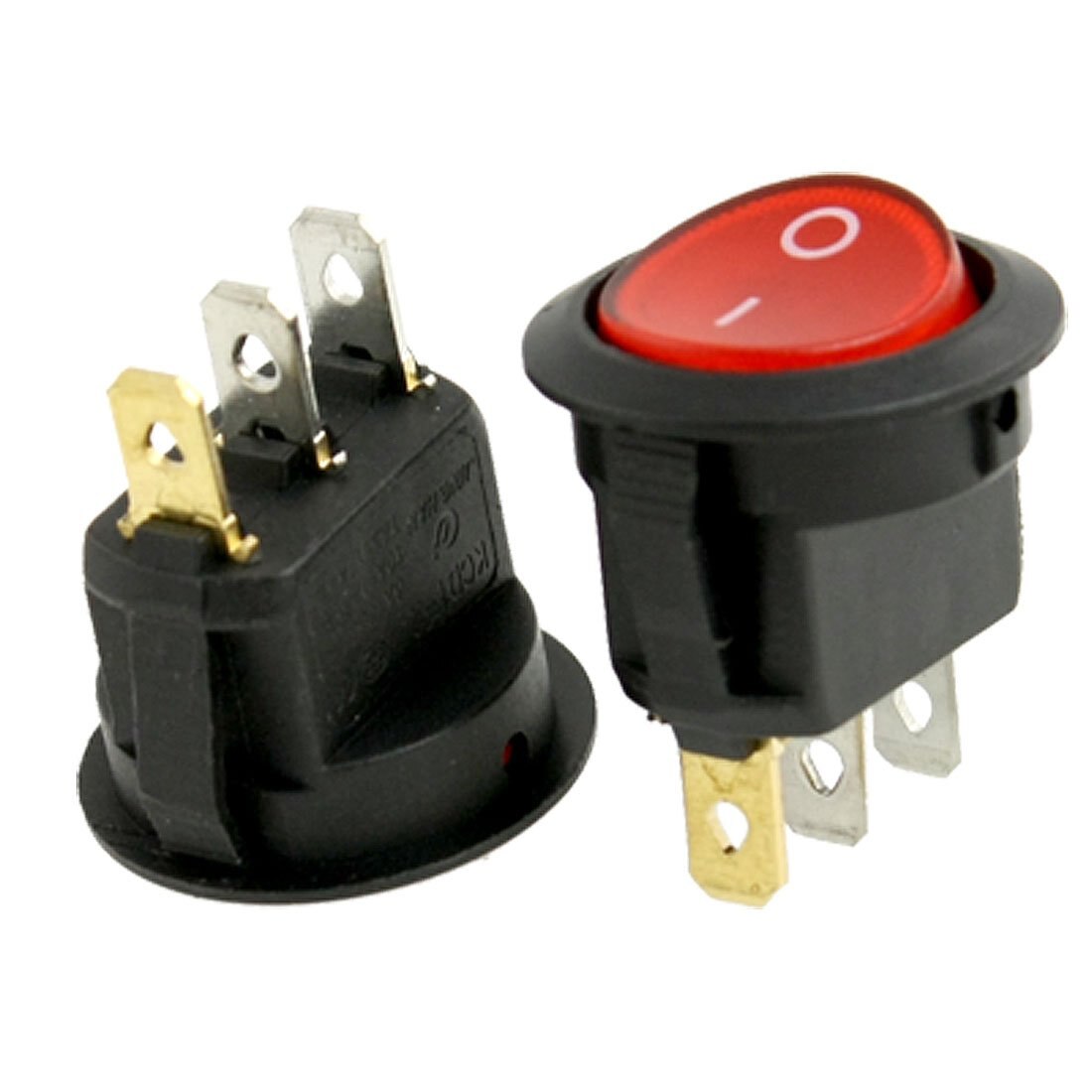

Sonlandırma kapaklarında almayı unutmayın ,açma kapama içinde matkapla delinen yuvarlak anahtarlardan alıp kolayca takabilirsiniz.

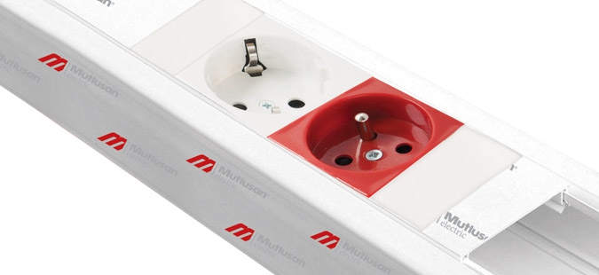

Kablo kanallarının ne kadar dayanıksız olduğunu biliyor musunuz?
Ayrıca istediğiniz adette toplu priz grubu bulabiliyorsanız neden kablo kanalı ile uğraşasınız ki?

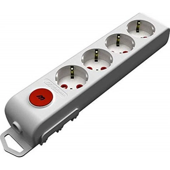

Bana dörtlü priz lazım. Aşağıdaki ürünü alsam, kendi anahtarını söküp orayı kessem dört tane ince anahtar sığar mı? Ayrıca her anahtarlardan prizlere kablo çekilecek.
Bu arada bu tür prizlerin içinde her prize aynı anda elektrik verecek şerit levhalar oluyor. Ben ayrı ayrı vereceğim için o levhaları kesip arada boşluklar bırakmam gerekecek. Kesince levhalar yerine tam oturur mu acaba?
< Bu mesaj bu kişi tarafından değiştirildi Bilen Biri -- 26 Eylül 2020; 11:44:23 >
Bu mesajda bahsedilenler: @karafetva
Resimdeki grup prizden anahtarını sökmenize gerek yok. Kalan yere bile bilgisayar power supply arkasındaki küçük anahtarlar sığar. Çıt çıt tarzı yuvarlak olanlar hadi hadi sığar.
tüm prizler tek hat. Siz bu hatlardan sadece bir tanesini kesmeniz gerek. Her grup arasından sadece tek bir hattın devamlılığını bozacaksınız. eğer bu kesik kısımlar düzgün duramıyorsa kuvvetli bir yapıştırıcı ile sabitlersiniz ya da kendi plastiğini eritip gömersiniz.
Bu kesinti yaptığınız hatta zaten anahtar çıkışlarını bağlamalısınız. Anahtar girişleri ortak çıkışlar ise her kesinti yapılan kısma gidecek. Bu kısımlara lehimlemelisiniz kablonuzu.

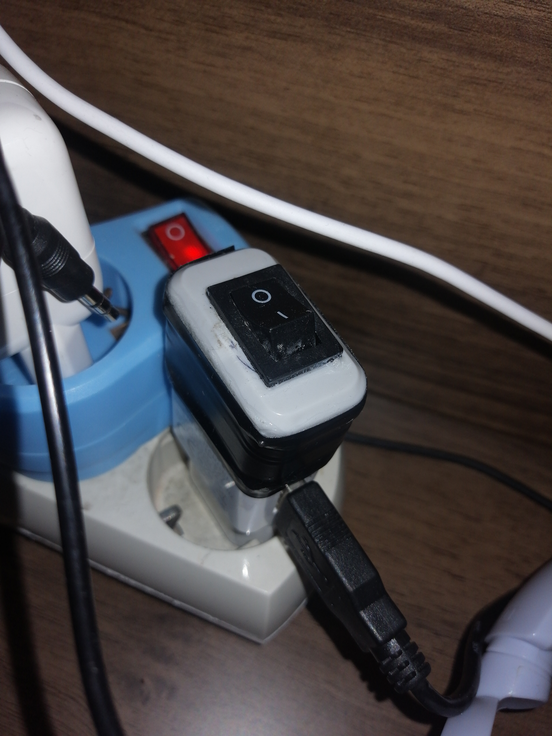

adaptörlere ve diğer güç "fiş"lerine de açma kapama kısmı eklenebilir. rastgele kapanmaya sebep olmayacak şekile yapılabilse fena olmazdı.
Bu mesajda bahsedilenler: @yasesa
3 yıl
Kesinlikle haklısınız. Boş çalışmalarında bile uzun vadede kapasiteler kuruyor. Kaçırmaya başlıyor. Ben kendim el yapımı ekledim. < Resime gitmek için tıklayın >
