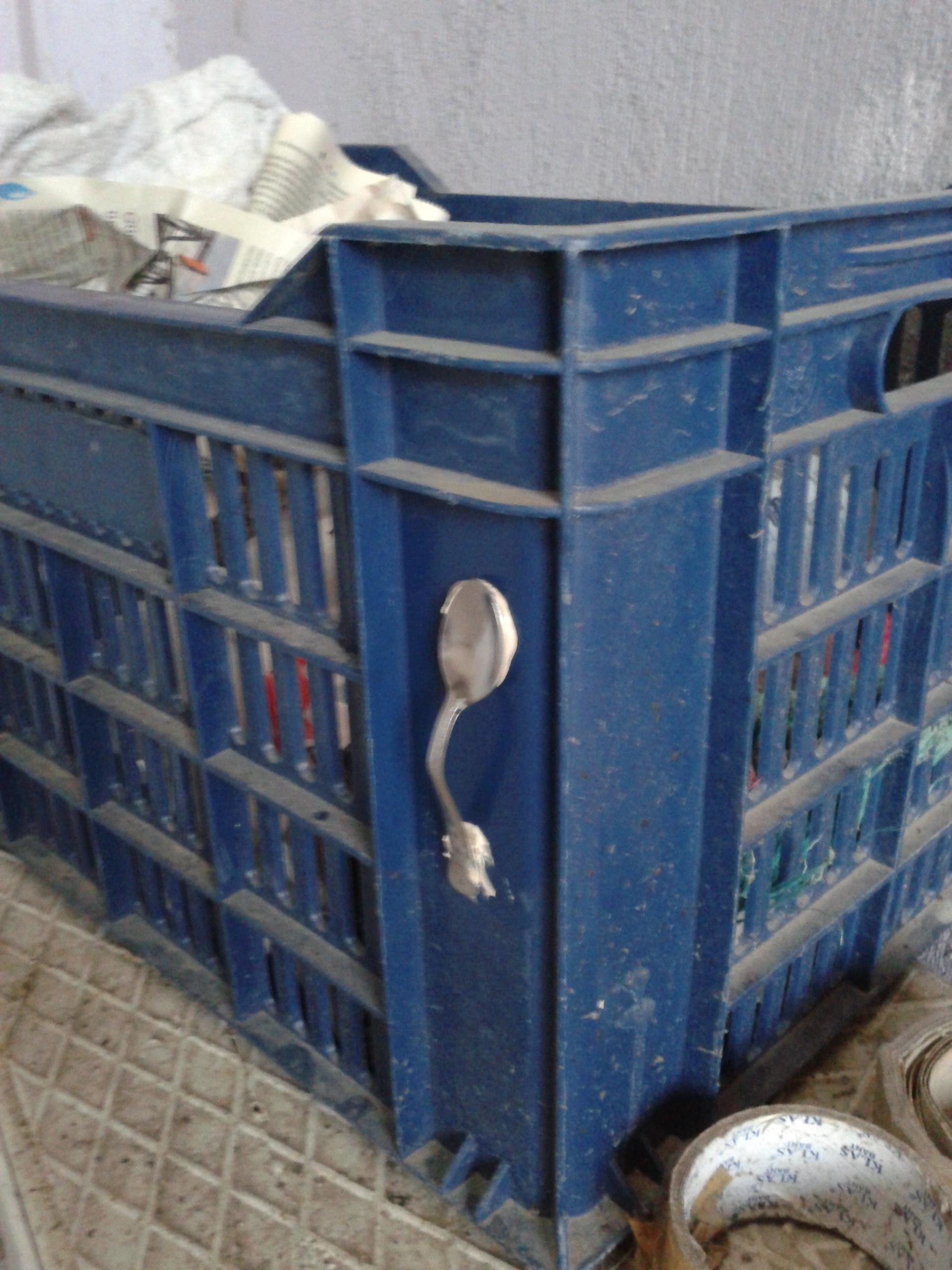

Burada da yapıştırıcının dayanaklılığını test etmek için yaptım. Daha sonra gidip baktığımda iyi di durumu
Son olarak; uygulama olalı 1 hafta oldu hala bir sıkıntı yok. 300 km uzun yol geldim uygulamadan 2 gün sonra. hala sıkıntı yok. düşerse buraya da yazacağım.
Diğer araçta da problem yok. ilk 2 gün su tutmamaya çalışın. Silikonda 48 saatte tam kuruma yazıyordu o yüzden.
