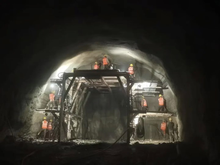

CAES sistemleri genellikle doğal yer altı mağaraları veya tuz madenleri kullanılarak inşa edilirken, Xinyang projesi bu alanda farklı bir yaklaşım benimsiyor. İki yıl sürecek çalışmayla, bir dağın altına özel bir depo odası kazılacak. Yaklaşık 1.800 metre uzunluğunda ve 15 metre çapındaki bu mağara, 318.000 metreküp hava depolama kapasitesine sahip olacak.
İnşaat sürecinde hassas patlatma teknikleri, yapısal güçlendirme, beton kaplama ve sızdırmaz çelik kaplama gibi yüksek mühendislik gerektiren yöntemler kullanılacak. Mağara, 14 MPa (megapaskal) işletim basıncına dayanacak şekilde tasarlanıyor. Xinyang CAES tesisi, Çin'in enerji depolama teknolojileri konusunda uzman kuruluşu China Energy Storage tarafından geliştiriliyor. Şirket daha önce 100 MW, 150 MW ve 300 MW kapasiteli çeşitli tesisler inşa etmişti. Yeni tesis, yüzde 72,1 dönüşüm verimliliğine sahip olacak ve yıllık 420 milyon kWh elektrik üretecek. Bu üretim, yaklaşık 350.000 hanenin elektrik ihtiyacını karşılamaya yeterli.
