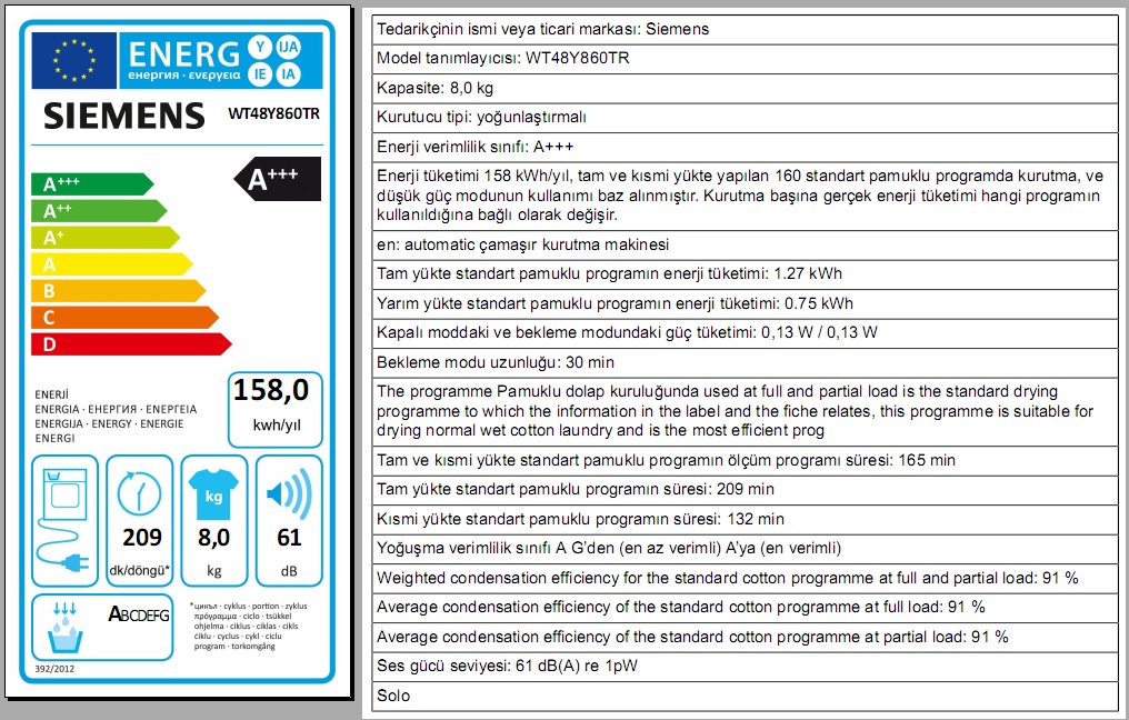

Örnek Siemens WT48Y860TR A+++
Tam Yükte Enerji Tüketimi : 1,27 kWh
Tam Yükte Programın Süresi : 209 dakika = 3,484 saat
1 kwh elektrik bedeli kdv dahil : 0,6 tl
1,27 kwh x 3,484 saat x 0,6 tl = 2,655 TL (Bir Kurutma Fiyatı)

Hesaplamanızda hata var. Tablolarda kWh cinsinden belirtilen değerler, bir program boyunca harcanan enerji miktarını gösteriyor. Örneğin 240 dakikada kurutma işlemini tamamlayan bir cihaz, bu süre içerisinde kWh olarak belirtilen değer kadar enerji tüketir. Bahsedilen saat başı tüketim değildir. Program 3 saatte de bitse örneğin 2 kWh değeri belirtilmişse cihaz 3 saat sonunda 2 kWh harcar.

Evet, h sembolü dediğiniz gibi saat anlamına gelmektedir. Kafaların karışmasına sebep olan da bu aslında. Avrupa Birliği enerji etiketi düzenlemesine göre hesaplanır bu değerler. Ve üreticilerin verdiği değerler, bir kurutma programı sonrası toplam tüketimi göstermektedir, saatlik değil yani.
7 yıldır zamanında A-%50 enerji verimliliği ile çalışan kurutma makinesi kullanıyorum. 1 makine çamaşır kuruttuğumda 5 ₺ elektrik harcaması gibi bir durum yok. Öyle olmasa yıllık enerji tüketimi değeri etikette yazanla bir olmazdı. Ki dikkat ederseniz yıllık enerji tüketimi de kWh cinsinden verilmiş.
Zaten burada önemli olan bir diğer faktör ise, çamaşır makinenizin sıkma devridir. Yukarıda verilen tüm değerler (yıllık enerji tüketimi dahil) 1000 devirde sıkılmış çamaşırlar için geçerlidir. 1400-1600 devirli makinelerle hem kurutma süresini kısaltabilir hem de enerjiden daha fazla tasarruf edebilirsiniz.

Hesaplamanız hatalı. Can bey doğrusunu yazmış.
O değerler, sağlanan şartlarda,bir kurutma programı sonunda makinelerin tükettiği değerlerdir.
Yani progrqm süresi ile kwh’yi çarpmayacaksınız. Belirtilen tüketim değeri zaten çarpılmış halidir.

Emrah Bey2in açıklaması doğru. Belirtilen tüketim değerleri saat başına olan değer değil, toplam tüketimdir.
Zaten hesaplama yaptığınız kurutma makinelerinin max çekebileceği güç 900-1000 watt civarıdır. Tip etiketlerinden bakabilirsiniz. Yani 1 saatte 1 kWh'tan fazlasını harcama şansı yoktur, 2,35 vb. civarında kWh harcaması imkansızdır.
