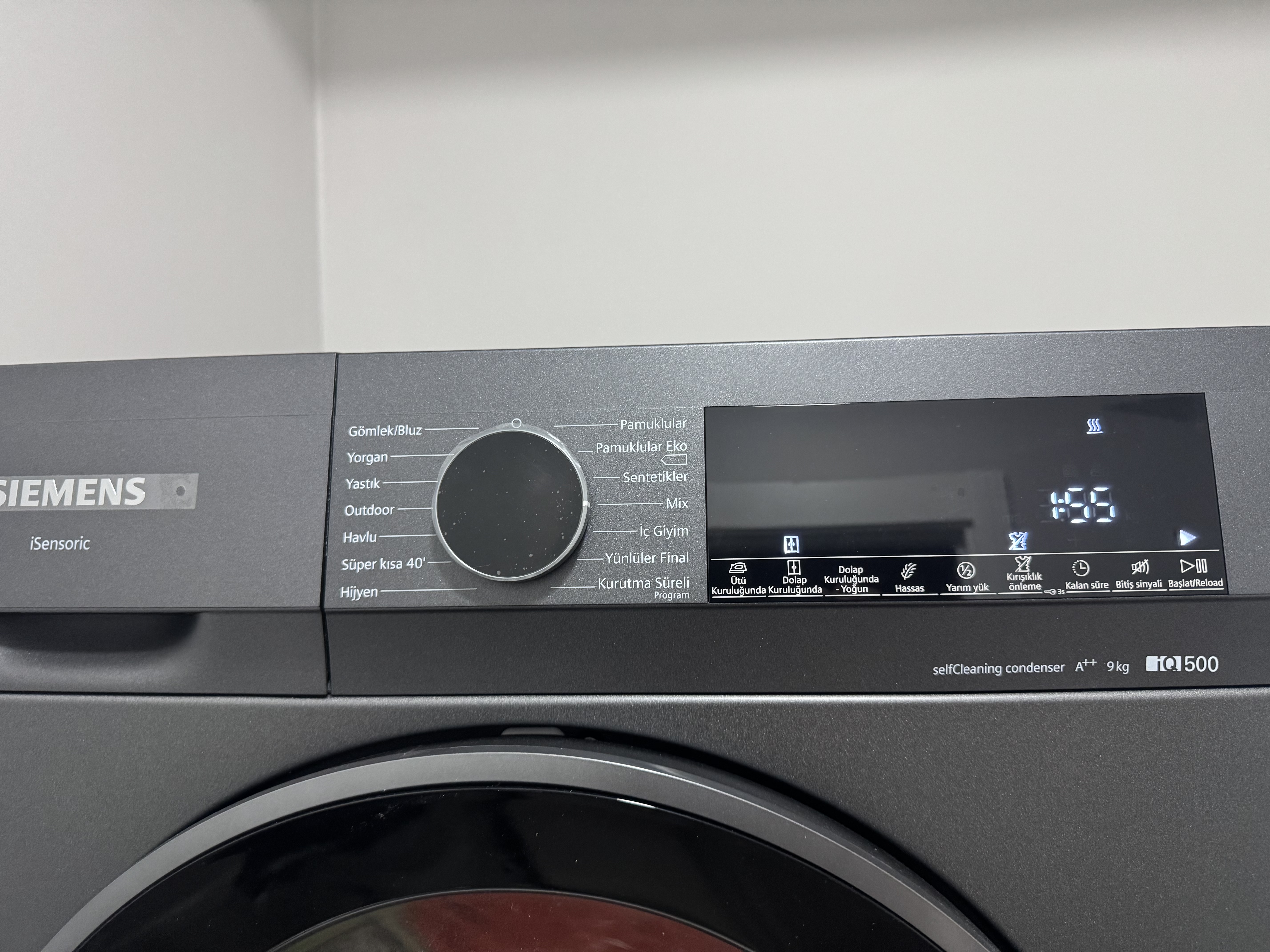

kurutma makinesi ile ilgili bir sorum olacak.
yeni olduğu için bilemiyorum.
çamaşırlar yıkandı hemen kurutma makinesine attım.
2 saat sonra yani saat 15 te bitecek görünüyor. ama ben işten 18 gibi geleceğim. bu 3 saat makine içinde durması yanlış bir durum mudur?
süre ertelemeyi de bilemediğim için ayarlayamadım. 3 saat geç başla yapabilseydim süper olacaktı. şu ayarlardan hangisini seçmem gerekirdi 3 saat sonra başlaması için?

Siemens makinenizdeki program özelliklerini bilmediğimden süre erteleme konusunda net birşey tarif etmem zor.
Ama Kullanım Kılavuzundan gördüğüm kadarıyla digital ekrandaki " Kalan süre " butonuna bastığınızda karşınıza çıkan" Program bitiş zamanı " seçeneği ile ile çamaşırlarınız için ayarladığınız programın saat kaçta biteceğini ayarlayabiliyorsunuz sanırım.
Mesela 1,5 saatlik bir Kurutma programı seçtiniz.Siz evden saat 15:00'te çıkacaksanız ve 18:00'de evde olacaksanız kalan süreyi 3 saat olarak ayarlamak gerekir diye tarif edilmiş.Böylelikle makine saat 16:30'da kurutmaya başlayacak ve saat 18:00'de kurutma programını ( yaklaşık olarak tabii ki ) bitirecektir.
Diğer yandan kurutulmuş çamaşırların makine içinde 3 saat gibi uzun süreli bekletilmesi ; elbette kurutulan çamaşırlarda kırışıklıklara yok açacaktır ve tavsiye edilmez.

kurutma makinesinde her defasında kapak içindeki tiflik filtresini yıkamak gerekiyor mu? yoksa 3 4 yıkama idare eder mi?

Tiftik filtresi tabii ki her kurutma sonrası muhakkak temizlenmeli ve atık su kabı da ( eğer gidere bağlanmadıysa ) her kurutma sonrası boşaltılmalı.
Bu iki işlemi bir rutine bağlayın ve her kurutma sonrası bu ikisini düzenli bir şekilde yapmayı alışkanlık haline getirin.
Kondenserin ise ( eğer ki makinenin kondenseri otomatik temizleme özelliği yoksa ) ; normal kullanımlarda 15 günde bir , sık kullanımlarda ise haftada bir elektrik süpürgesi ile tozunun alınması oldukça önemlidir ve ihmal edilmemelidir.

Çamaşırlar 3 saat içinde bekleyebilir pek bir sorun olmaz kırışık önleme tuşu makine programı bitirdiğinde siz çamaşırları alana kadar tamburu her 2dk da bir döndürür kırışmasını engeller
