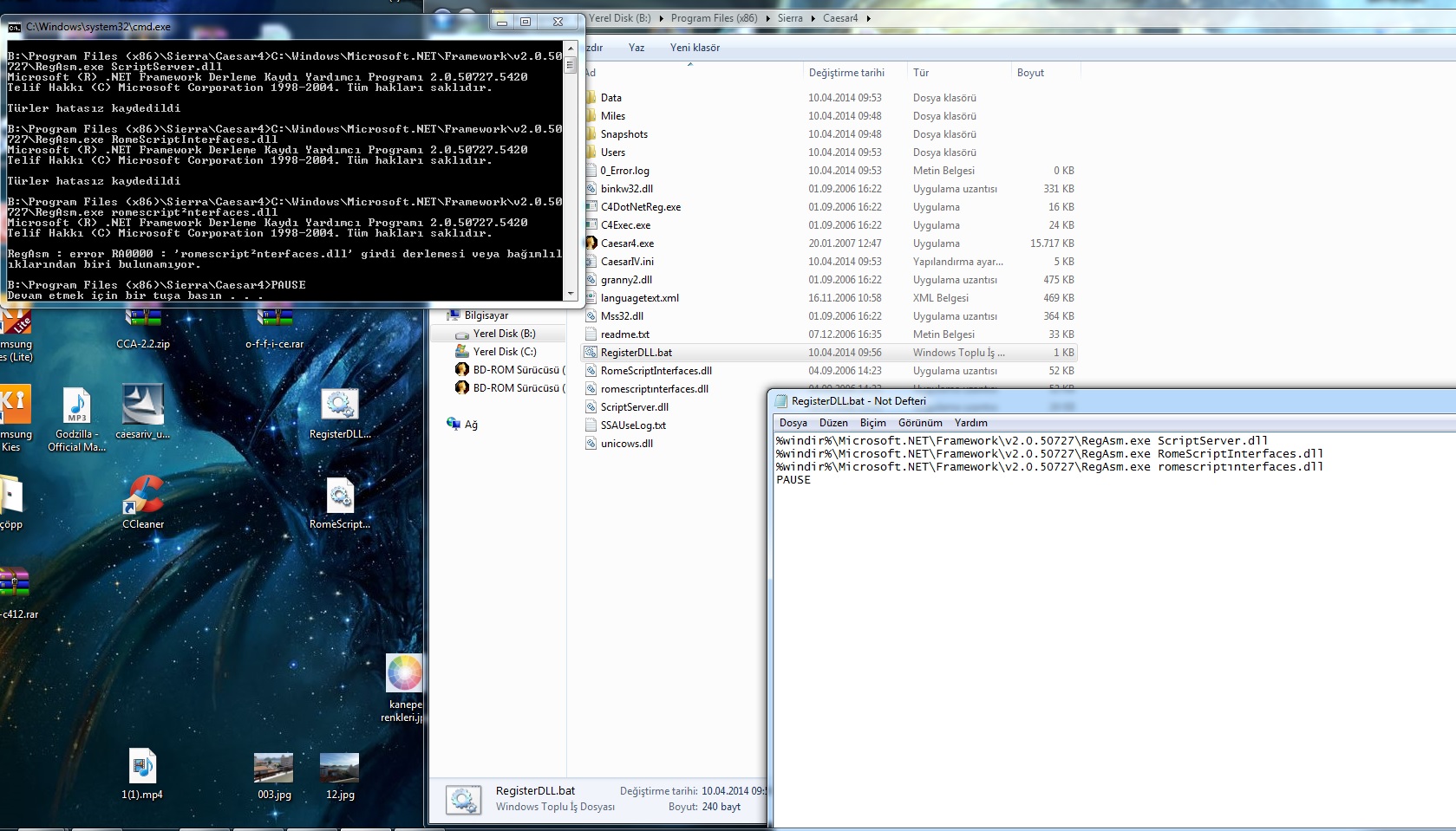

Bu dll sorunu bende de var ancak sorun şu ki çözülmüyor. Nedeni ise resimde görüldüğü gibi registerdll dosyasını açtığımda romescript"ı"nterfaces kelimesindeki "ı" harfinin ² olarak okuması. (sanırım) bu sorunun çözümünü hiçbiryerde bulamadım yardımlarınızı rica ederim
ekran görüntüsüde ektedir. yanlış yaptığım bir yer göremedim

1) Öncelikle oyunu komple kaldırın. Ardından oyunu yeniden kurarken son klasör ismini Caesar IV'ten Caesar 4'e çevirin.
2) Kurulum klasöründeki RomeScriptInterfaces.dll dosyasının yanına bir kopyasını daha oluşturun.
3) Kopyaları (üstteki dosya ve onun tek kopyası) RomeScriptinterfaces.dll ve RomeScriptınterfaces.dll şeklinde yeniden adlandırın. Büyük ve küçük harf, ı ve i duyarlı. Dikkatli değiştirin.
4) Kurulum klasöründeki CaesarIV dosyasının adını Caesar4 olarak değiştirin (değiştirmeye gerek kalmayabilir).
Umarım sorununuza çözüm olur. Deneyip yazarsınız.
