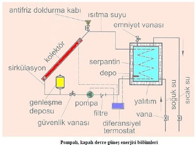

Bu dev tank, binanın dış yüzeyine yerleştirilen ve toplam 350 m²’lik alana yayılan güneş kolektörleriyle yaz boyunca ısıtılıyor. Yaz sonunda sıcaklığı 95 °C’ye ulaşan su, kış aylarında binanın ısı kaynağı olarak kullanılıyor. Yani bir sezonda toplanan ısı, başka bir sezonda tüketilmek üzere saklanıyor. Üstelik sistem sadece yaz aylarında değil, yıl boyunca güneşli günlerde üretilen fazla enerjiyi de depolayabiliyor.

Dev su tankının dikey yerleştirilmesinin temel nedeni, suyun termal tabakalanmasından faydalanmak. Böylece sıcak su üstte, soğuk su ise altta toplanıyor. Bu sayede güneş panellerinden ısı almak için en soğuk su alttan gönderiliyor ve en yüksek verim elde ediliyor. Isıtma işlemi ise üstte biriken sıcak su kullanılarak yapılıyor. Bu yöntemle, tüm tankın yüksek sıcaklıkta olması gerekmiyor; yalnızca üst katmandaki sıcak su yeterli oluyor.
Yazın burada kimse yaşamıyor mu? Haberde hata mı var yanlış mı anladım. Su deposu ısı kaynağı ise yazın burası cehennem olur. Klima için kullanılan enerji normali çok çok üzerinde olur. Ayrıca tankta hiç buharlaşma olmuyor veya o su sonra ne için kullanılıyor. İlla ki bakteri üreyecek o suda.
Bu o kadar yalıtımlı tank ki elinizi değdirseniz ılık bile hissetmezsiniz.
Arkadaşın dediği gibi, ısıtıcı kolektör tank farklı bir sistem. Tank kalorifer farklı bir sistem, tank sıcak su sistemi farklı bir sistem. Su ışık görmüyor ve ilaç vardır. Üreme olmaz.
