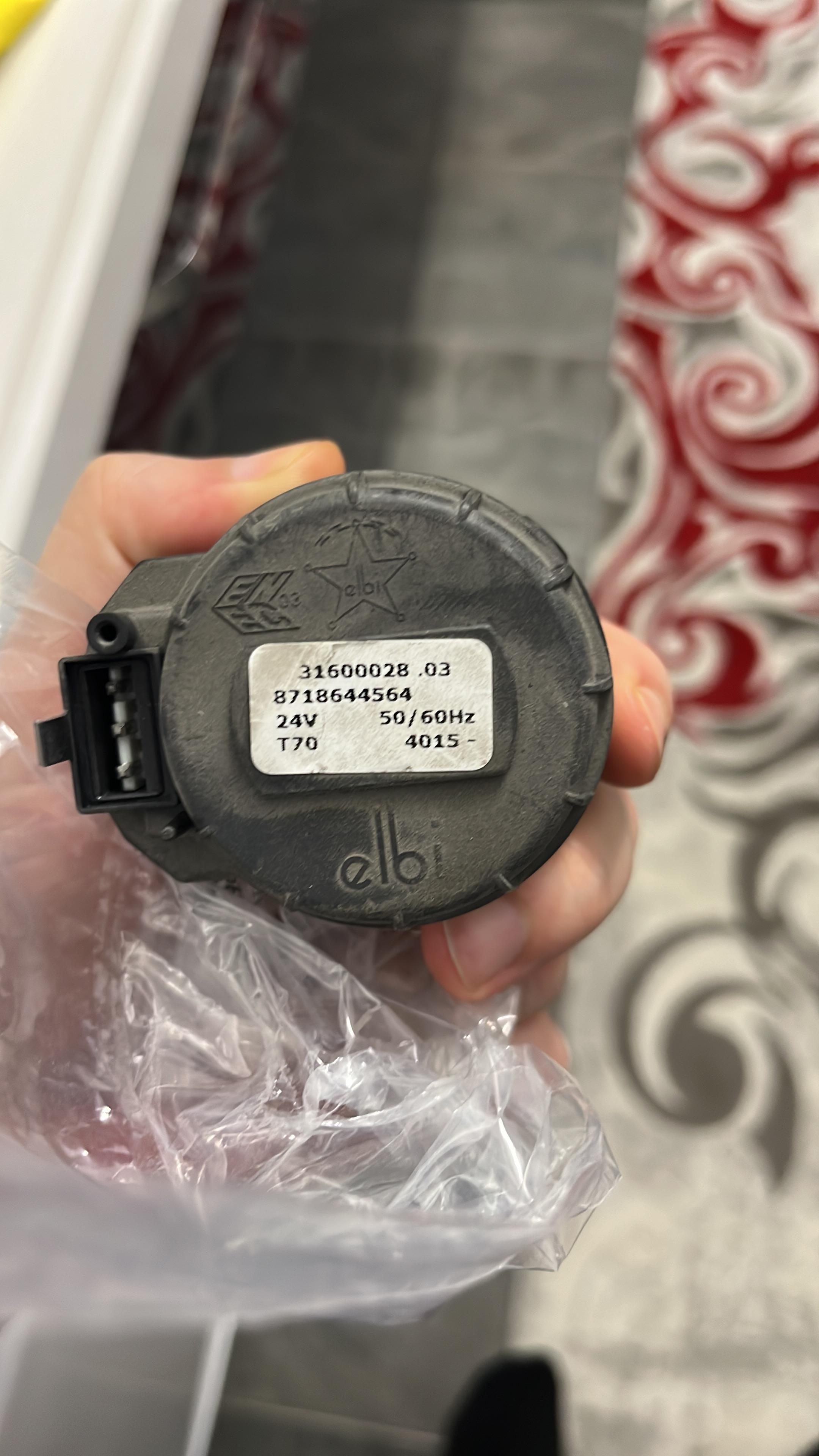

Ya benim kombi durup dururken dönüş suyu ısınmamaya başladı ve hemen kesiyor servis çağırdım filtreyi temizledi 5 dk normal calıştı gene ısınmadı şimdi usta gittikten sonra aynı şekle döndü resetledim gene aynı anlamadım bu işten :S

Moderatör
3 yollu değişti
