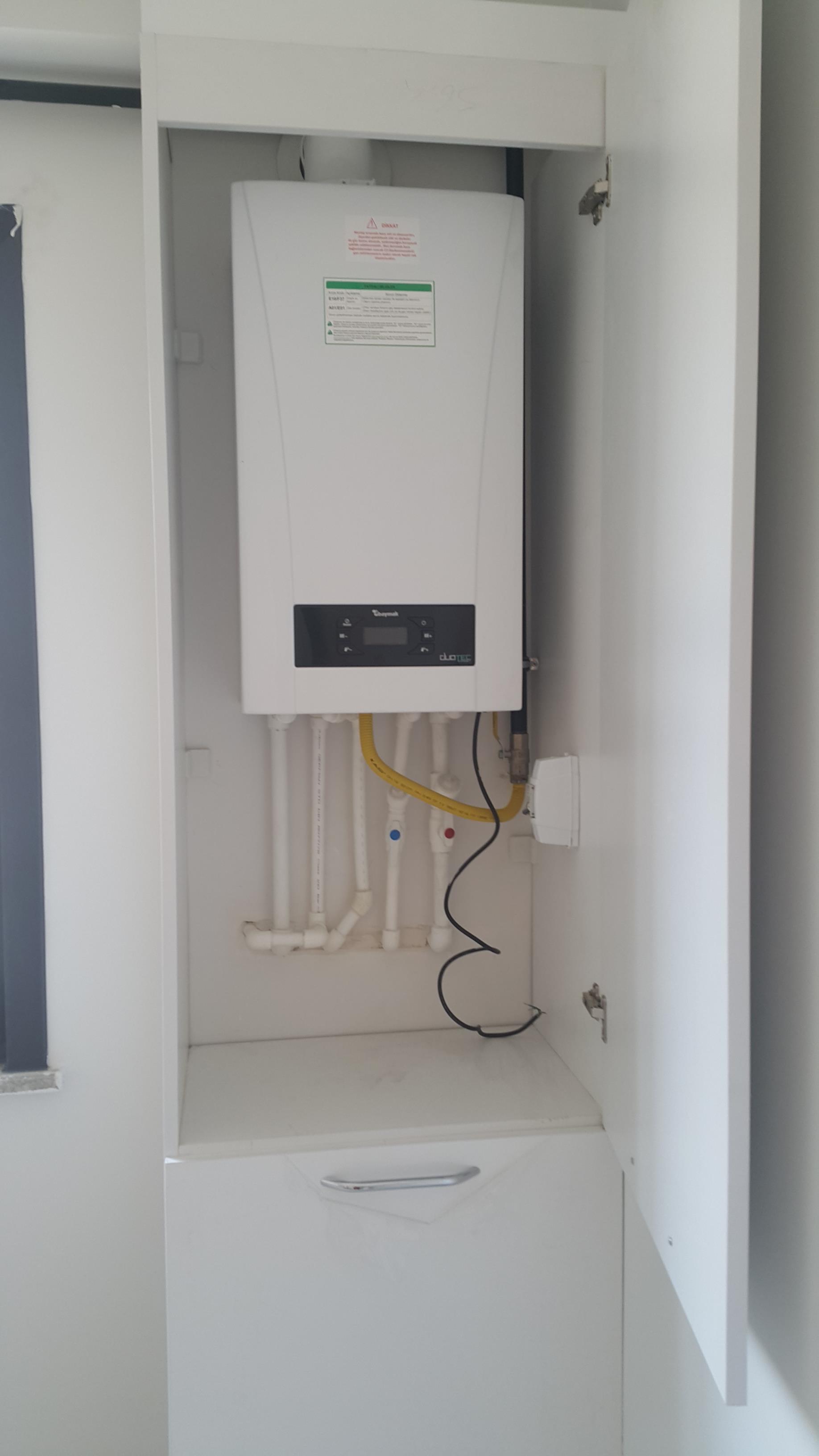

Tesisatın ve kombinin resmini atayım :
Her katta olan ana merkez dağıtım aparatı ve kombi

mevcut oda termostatınız on-off yani aç kapa ise uyumludur çalışır ama baymak logi veya baymak logi pro gibi estetik ve uygun fiyata satılan kablosuz oda termostatları da var belki almak istersiniz
3 cephesi açık eğer mantolama varsa 33 yerine 28kW ta alabilirsiniz. baymak duo tec'in 28kW'sı piyasadan kaldırıldı ama piyasada bulunuyor tıpatıp aynı modeller olan baymak lambert lpy 28kW veya baymak dolcevita dpy 28kW'ta olabilir
evinizi değil 33kW 28kW bile kaldırır eğer çok ısı kaybı yoksa tabii ki, üstelik kollektörlü sistem var petekşler zorlanmadan sirkülasyon oluyor
ve en önemlisi allurad alüminyumlu petek kullanıyorsunuz tesisatta dolaşan su miktarı panel radyatörlere göre çok daha az
alüminyum petekli sistemler kombiyi daha az yoran sistemler ve daha çok tasarruf yaptırır
33kW şart değil 28kW'ta alabilirsiniz hele hele 42kW çok çok fazla olur. sakın 42kw almayın tesisatta dolaşan su miktarı çok fazla değil 42kW mevsim geçişlerinde çok fazla dur kalk yapar
nitromix özellik olarak bence daha zayıf bir model genleşme tankı daha küçük,hidroblok grubunun yarısı pirinç yarısı plastik
baymak kombilerin hepsinde hidroblok grubu komple pirinçtir
hatta baymak ların premix eşanjöründe COLD BURNER DOOR teknolojisi vardır. bu sistem eşanjör kapağının ısınmasını engelleyen ve yoğuşmaya faydası olan bir özelliktir
ben kesinlikle baymak duo tec ve isimleri farklı ama tıpatıp aynı olan modelleri öneriyorum LAMBERT,BRÖTJE,DOLCEVİTA
bence 28kW alın ama 33kW'ta alınabilir
