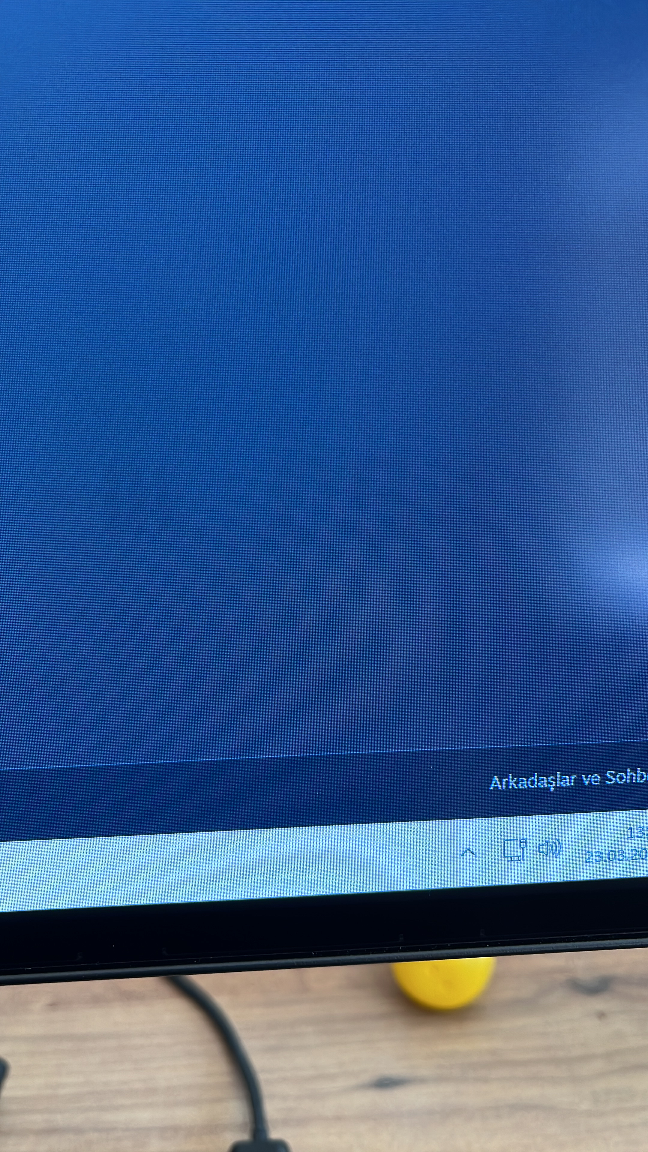

Konuyu hortlatıyorum. Aynı sorundan bende de var. Amazon dan satın almıştım. Başlarda biraz burn in için izin vereyim düzelir diye umdum. Biraz da düzelir gibi de oldu açıkçası. Ancak haftasonu kullandığımda durum korkunç denecek noktadaydı. Birde iz bırakmalar da başlamış. Aksi gibi amazon un 1 ay iade süresi geçti. Artık durum servislik oldu. Ve asus servisi büyük sorunlu versem de bişey yapmayacaklar diye düşünüyorum. Sizlerde durum nedir?

burn in mi oluyor daha 1 ayda yanlış mı anladım ?

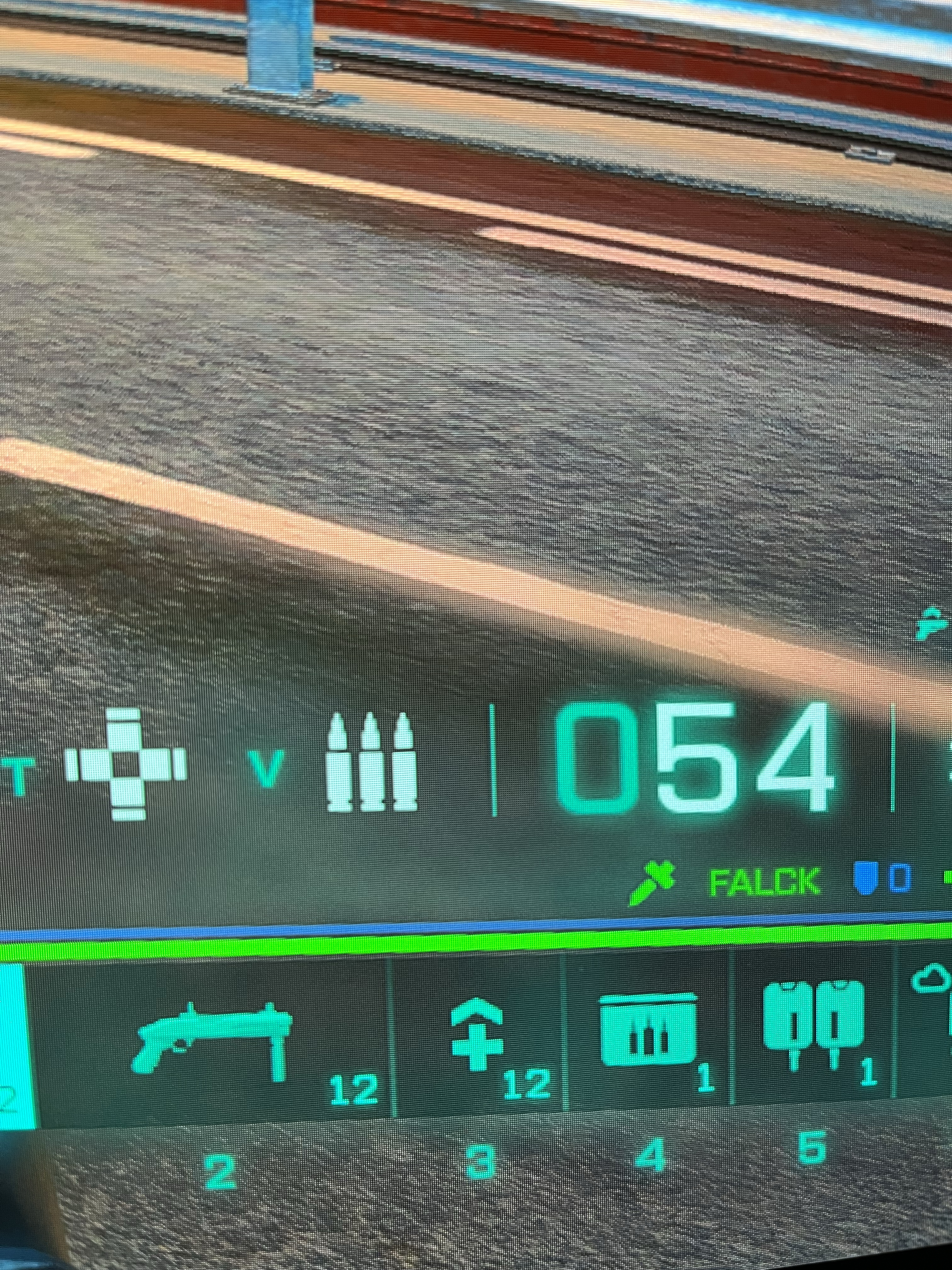

Ben monitörü 16 şubatta satın aldım. Masaüstünde 5 dk bekleyince simgeler steam de takılı kalıyor.
Yarım saatlik bf 2042 seansından sonra sağ altta şarjör ve mermi simgeleri de steam sayfasında takılı kalıyor.
İlk kez oled kullanıyorum. 2021 model lg 48c1 tv ye sahibim. Onda da oyun oynuyorum. 5 saat aralıksız oynadığımı biliyorum. Hiç böyle sorunlar yaşamadım.

Yok hocam çekmiyorum fişi asla. Pixel temizleme olayına zaten lg oled tv den alışığım. Pixel temizliği yapınca zaten gidiyor. Senaryo şöyle oldu mesela.
Pc yi açtım masaüstünde 5 dk boş boş durdu. Daha sonra steam i açtım. Ekranın sağ tarafındaki simgeler takılı kalmıştı. Sonra manuel şekilde pixel temizliği yaptım. Sorun çözüldü. Bf 2042 açtım. 30 dk lık bir maç attım. Sonra kapadım çıktım. Bu sefer şarjör sabit kalmıştı.
