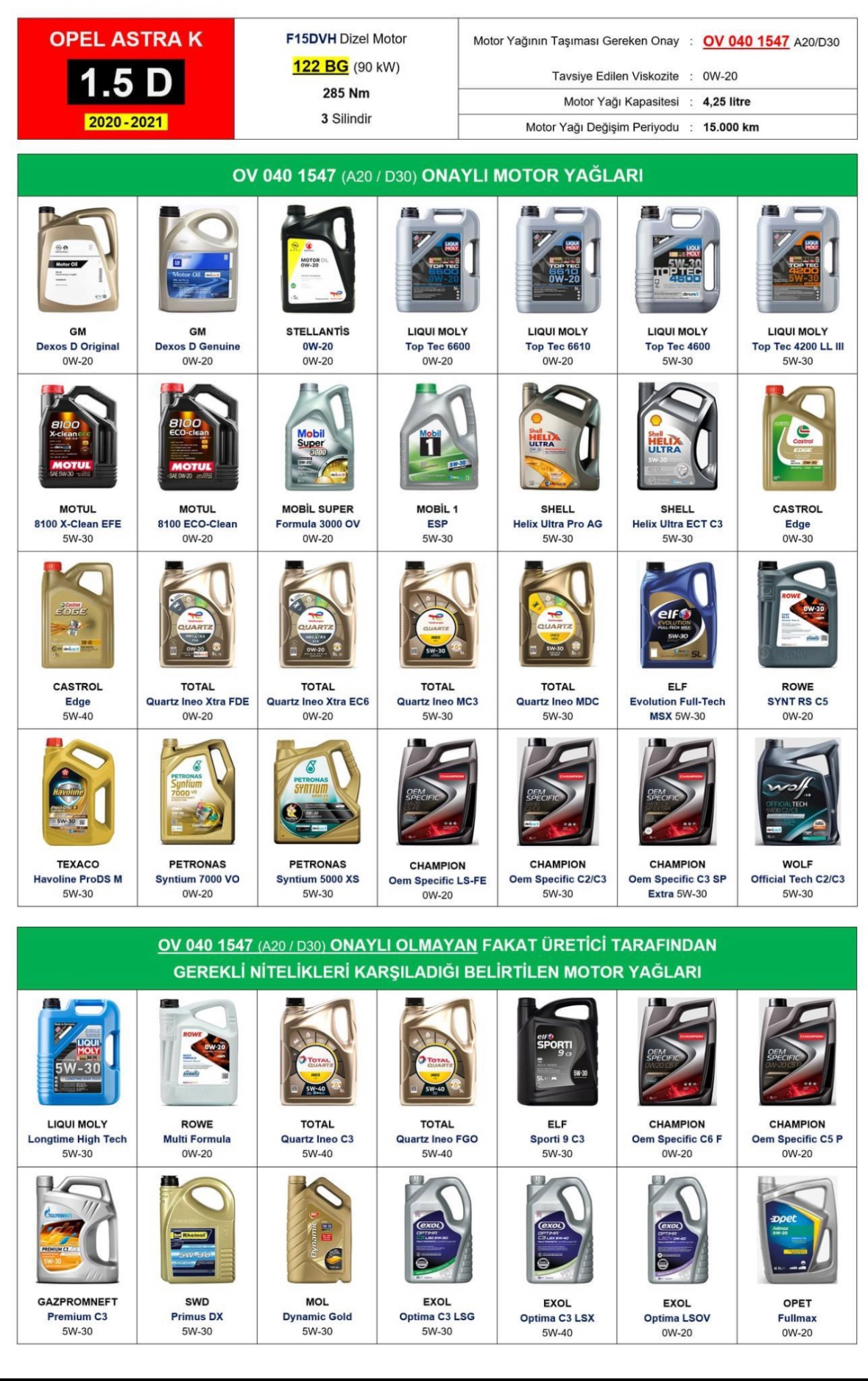

Konuyu hortlatmış gibi oluyorum ama sandık motor un sebebi yanlış yağ kullanımı oluyor genelde. Bu paylaşacağım görseldeki yağlar 1.5 dizel 3 silindirli Astra ve insignia modellerine tavsiye edilen yağlar. OV0401547 kodlu onaylı yağ olması gerekiyor. Çok zor durumda kalmadıkça 5’30 kullanmayın 0’20 den devam edin.
