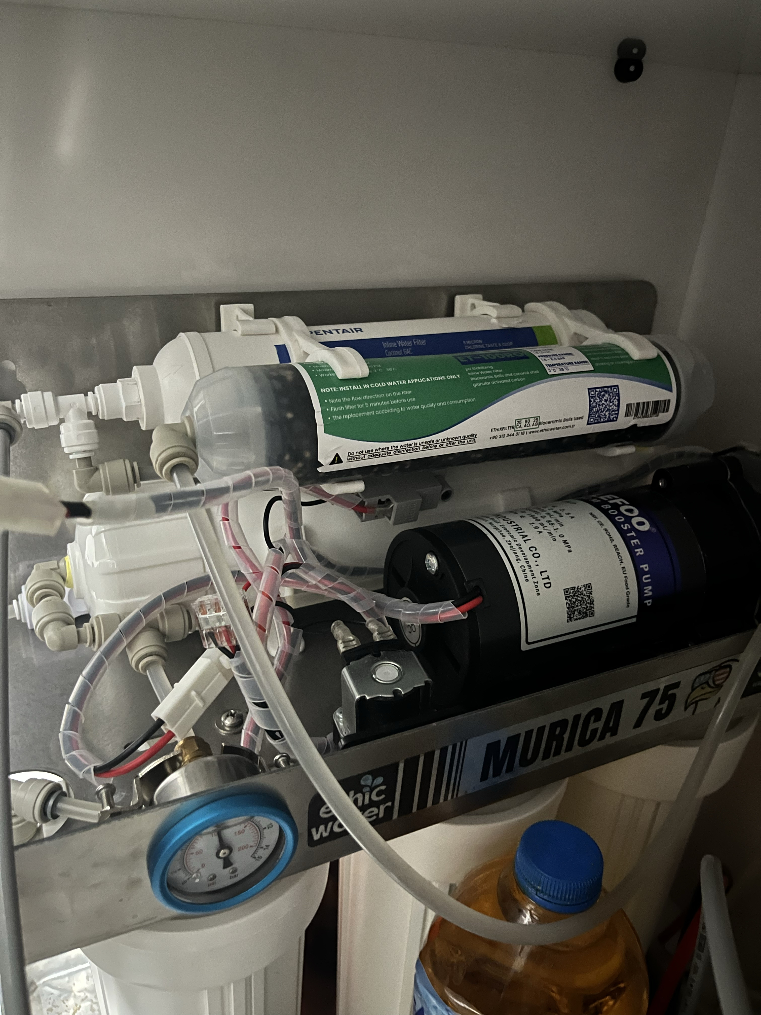

Sedimenti 1 kere değiştirdim, öyle aman aman bir kirlenme olmadığı için ikinci değişimin süresini biraz uzatayım dedim. Şimdi sediment ile birlikte alkaliyi de değiştireceğim. Çocuklar çok küçük, fazla bir su tüketimimiz olmuyor. ET100 işimizi görecek gibi duruyor. Bir de boruları değiştirip renklendirmeyi düşünüyorum ve eğer boru işine girersem çeşitli vanalar ekleyeceğim.
Acaba sondaki karbonu çıkarsam mı yoksa bir süre daha kalsın mı, 9500 litre ömrü var diyordu ama et100 ile kullanılır mı?

Bir sene yada litre , hangisi önce gelirse . Tek kullanabilirsin .
karbon hangisi olursa olsun bir seneden fazla kullanmayın . yukardaki mesajda amazondaki kampanyadan 2.ve 3. filtre olarak pentair cto alabilirsiniz.

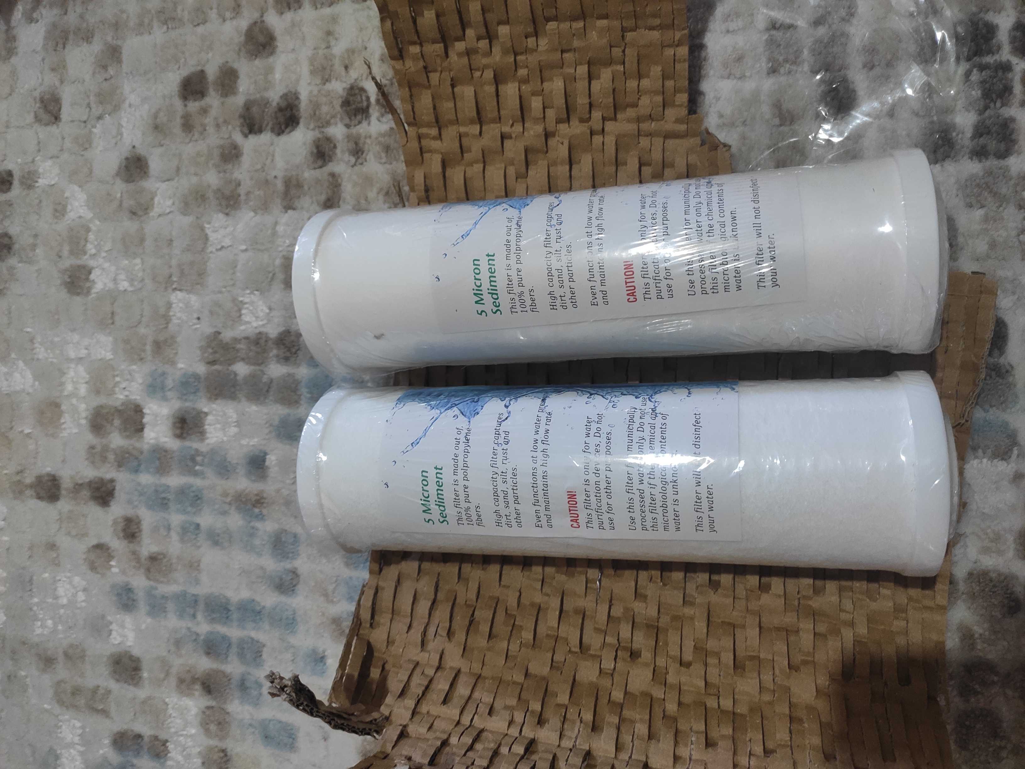

Sedimentler geldi. Satıcı dediği gibi fotoğrafta görünen Sedimentleri yolladı. Kapaklı gelen sedimentler.

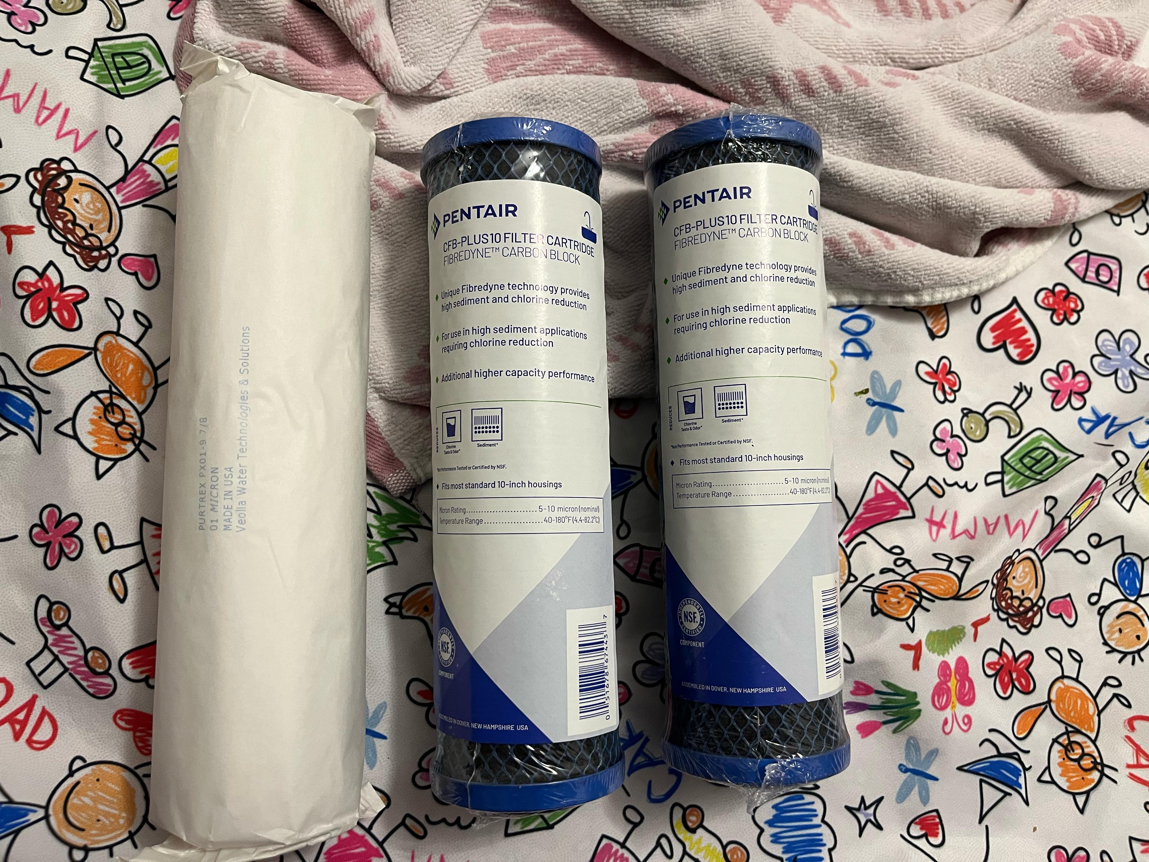

Teşekkürler. Peki öndeki ve sondaki karbonların tamamını her yıl değiştirelim mi. Az önce verdiğiniz linkten pentair 2 karbon aldım, çok iyi denk geldi sağolun.

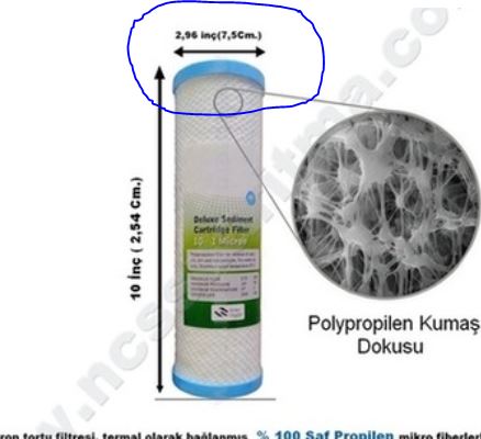

Çok teşekkürler geri dönüş için . Evde hassas tartınız var mı ? Filtreyi tartma şansınız var mı ? Hassas derken mutfakta hanımların kullandığı tartıdan bahsediyorum .bir de şu şekilde kalınlığını ölçer misiniz ? zahmet olmazsa .

Evet evet evet . 2.3 ve 5 filtreler karbondur . Noname karbonları en fazla 6 ay . Kaliteli nsf sertifikası mevcut olan filtreleri en fazla 1 sene. Tadı tuzu iyi olsa bile hala kloru tutsa bile şansa bırakmayın .
