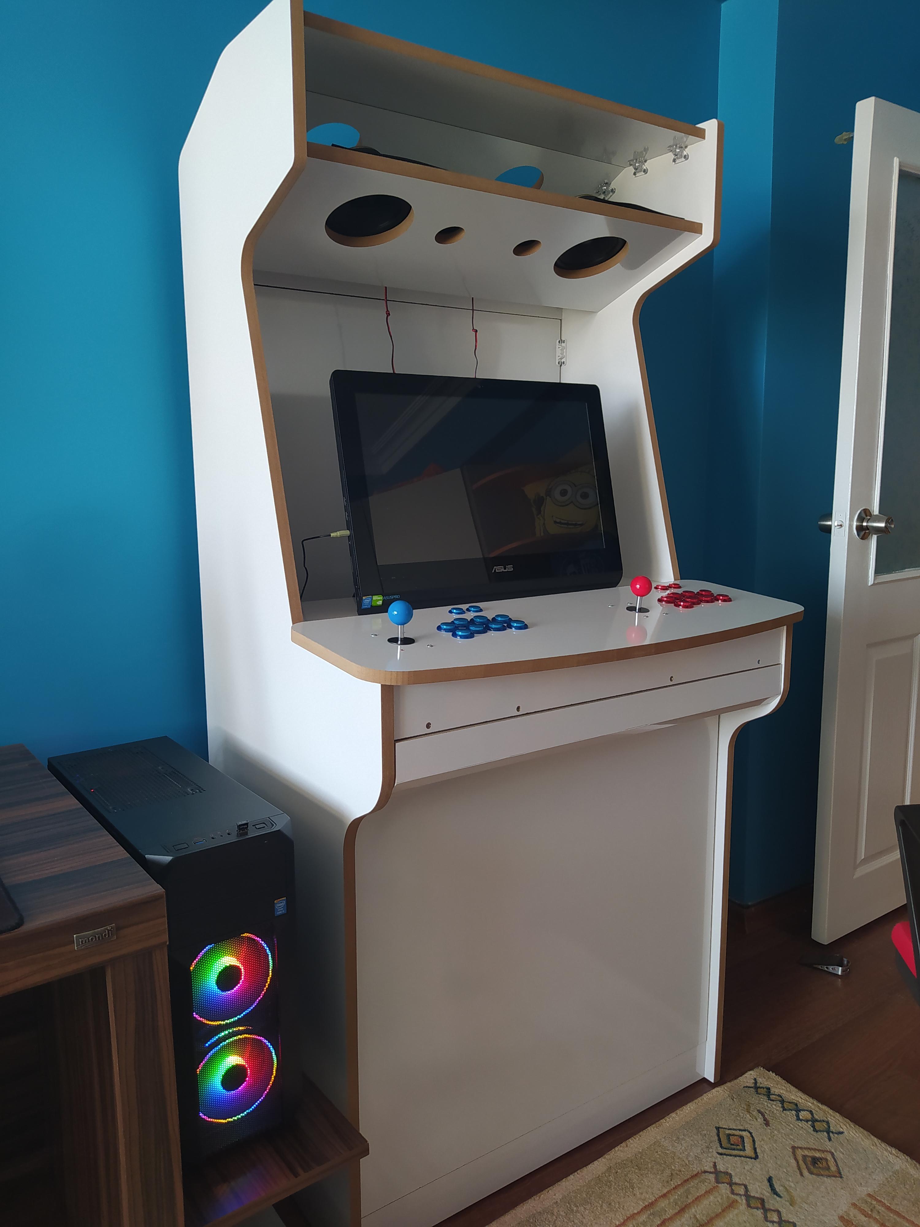

Uzun süredir aklımda olan projeyi sonunda bitirdim sayılır. Proje detaylarını ve kullandığım dosyaları da buraya eklenecek. Bir iki eksiği kaldı onlar da tamamlanınca sonuçları paylaşırım.
İşe öncelikle mdf yi sanayide kestirmekle başladım. Düzensiz şekilli olanlar CNC makinede kesildi hem daha kolay hem de daha güzel bir kesim sağladı.
Parçaları birleştirmek için çektirme denen bir aparatı kullandım.
< Bu mesaj bu kişi tarafından değiştirildi Ariallyte -- 25 Kasım 2020; 10:41:18 >
3 yıl
Kontrol paneli için aynı boyutta 3mm lik plexiglass kestirdim. Daha sonrasında gelecek folyoyu mdf ile plexi arasına bırakmayı düşünüyorum.
Kabin üzerinde böyle duruyor.
Ses sistemi için evde uzun zamandır bekleyen Sony Rx50 ses sistemini kullandım. Hoparlörleri kutularından çıkarıp üst kısıma zaten önceden belirlenmiş yerlerine taktım. Molding geldikten sonra görünen mdf kısımları da kapanacak.
Onu da tamamladıktan sonra bir iki oyun denemesi yaptım :D Her şey düzgün çalışıyor. Sonrasında ekran da monte edilecek ve ön tarafa komple cam gelecek.

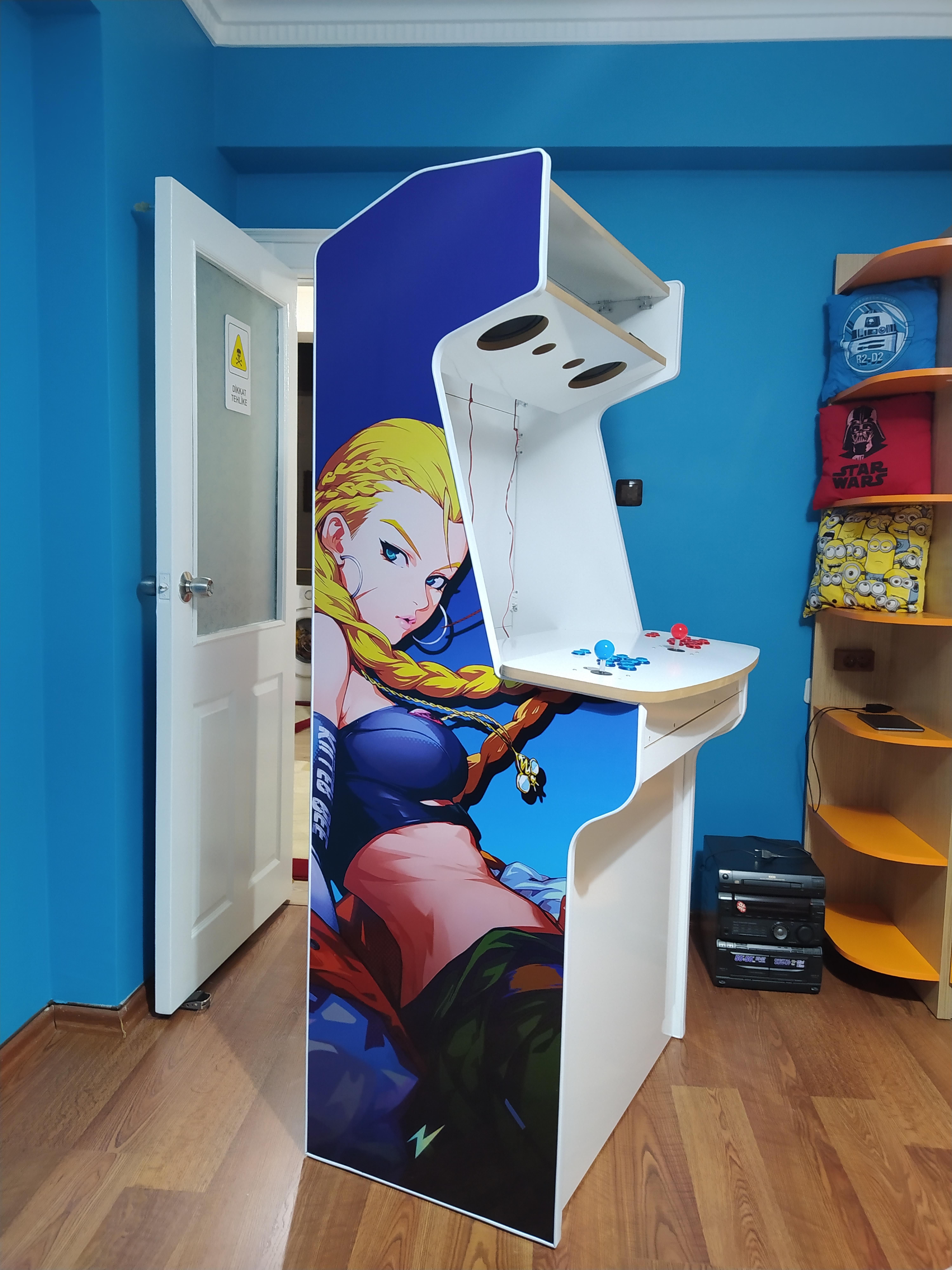

Yapışkanlı folyoları aldım ve molding de elime ulaştı. T molding yapmak isterdim fakat hem evde çok fazla toz çıkaracaktı onun için gerekli yuvayı açmak hem de maliyet artacaktı. Onun yerine u molding kullandım. Yapıştıcı vs olmadan da gayet iyi tutuyor elle çekip çıkarmadığınız sürece.
Folyoyu normal ölçülerden 1.5cm daha büyük çıkardım kenarlardan fazla kısımları maket bıçağı ile kesince gayet güzel sonuç verdi. Dağınıklık için kusura bakmayın
Moldingi de uyguladıktan sonra,

her sey kasa icin olmasi gerektigi gibi belki bu kadar buyuk hoparlorlere gerek olmayabilirdi ses sistemini bozmaya gerek yok.gayet ucuza uygun hoparlorler bulunuyor.gercek arcade sistemlerde bile bu kadar buyuk hoparlor yoktu.merkezi bas hoparloru haric... crt arka kasayi asmadan olmaz bu kasaya ama crt olmadan disarida satilan sonradan uretimlerden farki olmayacak gercek bir arcade ile simdikiler adasindaki fark bu olursa crt ekrani tasiyacak birlesim yerleri daha buyuk kosebentlerle guclendirilmeli asil onemli kisma geldik uygun rgb destekli bir tuplu crt yi bu kasaya saglam sekilde monte etmek burada lcd veya led ekran kullanmak o retro havasini bozacaktir ama gorunen o ki bu su an zor gibi bu ekran kucuk daha buyuk olmali ekran ortalanmali yeni oyunlar icin bu ekran uygun degil kabin crt ye uygun olmasa bile soyle bir sey yapilabilir kabinin yanina sehpa ustu bir tuplu crt ve gamepad konulup bir kabloyla hem led hem crt kullanilabilir.en cok atlanan ekrani egimli yerlestirmemek oluyor bu da perspektif sorunlari cikariyor ayakta durup asagi dogru baktigimizdan bu egim onemli burada mvs board en iyi secenek bu pandora ile desteklenebilir.emulasyon sistemi yakismayacaktir.led isiklandirma ile kusursuza yakin bir sistem cikabilir.on cam icin isigi yansitmayan bir cam secilmeli ekran etrafi siyah olmali yoksa gozu cok yoracaktir.basarilar.cogu bitmis.mvs sistemi ekstra yan eklentilere de sahiptir.bir jeton holu de fena olmaz.uygun bir calisma.zor kismi simdi ama buraya kadar gelen burayi da gecer.

Emeğinize sağlık kabin güzel görünüyor bende kendim 1 2 kabin yapma işiyle uğraştığım için bi iki söz etmek istiyorum kabinin altında tekerlek var sanırım onları sökmeni tavsiye ederim zira oyun oynarken çok sağa sola sarsılıyor birde kabini iç taraftan desteklemelisin oynarken yine kabin çok sarsılacak ve bu can sıkabilir. ayrıca içine hangi sistemi kullanmayı düşünüyorsun ve ekran olarak ne kullanacaksın umarım aliexpresste satılan şu dandik pandrolardan alıp koymazsın çünkü acayip derecede gecikme var özellikle dövüş oyunlarında hiç zevk vermiyor bilgisayar koyup emulasyonla kullanacaksan normal mekanik hdd değil ssd takmanı tavsiye ederim ama en güzeli raspberry tabiki kendimde onu kullanıyorum kolay gelsin devamını merakla bekliyorum
