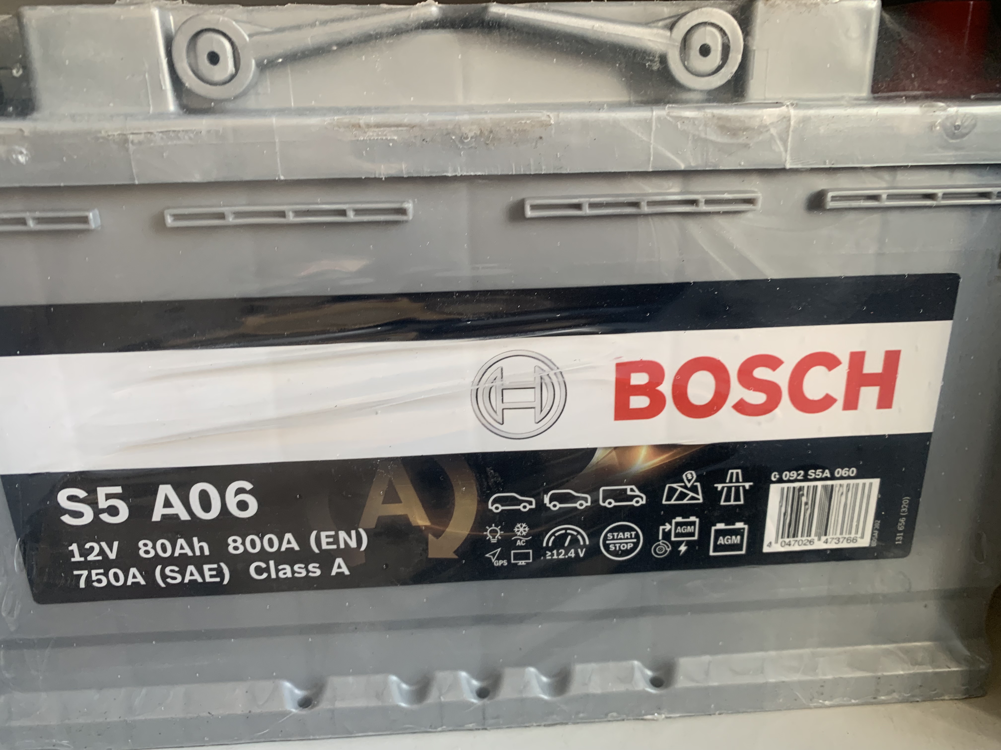

Tekrar merhabalar, bugun şaşmazda ölçüm yaptırdım akü durumu kötü çıktı, bosch yeni akü taktırdım. Saat ve tarihi düzelttim bakalım tekrar bu durumu gözlemlicemmi geri dönüş yaparım. Bu arada akü fiyatlarıda maşallahı var 1750 ye taktırdım fotolar ekte

Akü ölecek inci akü al tak hem ekonomik hem kalitesi iyi
4 yıl
Çıkma akü taktırsaydınız, ben yıllardır aküye para vermem. Akücülerde olur genelde kazalı araçlardan çıkan aküler oluyor. 100-150 liraya veriyorlar. Herhangi bir garantisi yok ama 72 amper taktırırsanız zaten 2-3 yıl daha rahat götürüyor. Yeni aküye para vermek mantıklı değil.

Valla orjinal sıfır taktım bi 7 sene daha kafam rahat

S&S akü için biraz güçlü akü lazım kafana göre öyle takamazsın
