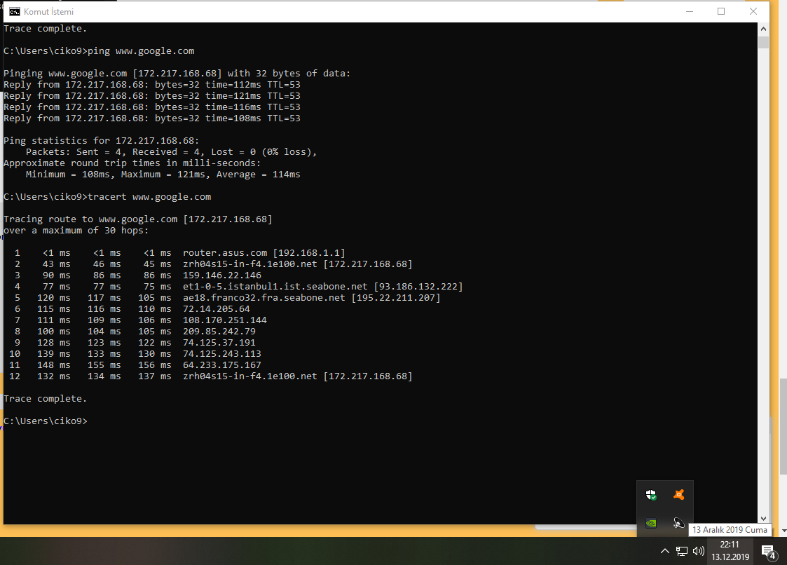

6 yıl
Bu mu toparlanmış hali? Hem ping berbat hem de paket kaybı berbat durumda attığınız ekran görüntüsünde. Hadi pingi geçtim sizde bir de paket kaybı sorunu var. Ki paket kaybı ya vardır ya hiç yoktur. Arası olan, azı çoğu olan bir şey değildir. Azıcık olsa bile paket kaybı kendini her türlü hissettirir.
Sizin routing baya bir farklı bu arada. Telekom üstünden çıkıyorsunuz Netspeed gibi. Paket kaybı ondan oluyor. Normal Türknet routing'de paket kaybı sorunu yok. Yani burda ping sorunu diyen adamların hiçbirinde paket kaybı sorunu yok, ping sorunu var sadece.
