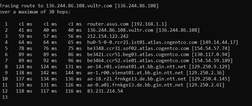

santraldeki yapa cihazı (2. hop) anlaşılacağı üzere gidik vaziyette.
2. ve 3. hop turknetin cihazları 2.hop normali 3-4ms
57-40 = 17ms 3. hop 7-8ms normali
4.hoptan itibaren trafik cogentco istanbula teslim ediliyor.
cogentco avusturya vien başarısız bir hat.
budapeşte hattı daha temiz.
ama kime laf anlatacaksın.
Frankfurt pingi cogentco
google dns seabone
yurtiçi ping süreleride 2. hoptan dolayı +40ms onun testini koymaya lüzum görmedim.

bazı cogentco yönlendirmeleri değişmiş.
sofya bulgaristan cogentco atlanmış sofyaya pingler romanya üzerinden dönüyor 10-15ms olan sofya pingi 30ms'ye çıkmış durumda.
siz en iyisi tekrar sofia - belgrad - vien - frankfurt üzerine dönün.
