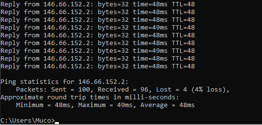

Orijinalden alıntı: Muco
Arkadaşlar konunun açılış tarihine bakın, yorumlara bakın, ben bir gelişme olacağını sanmıyorum. Başka alternatif iss ye bakmaya başladım.
Turk.net'e ozel ayrica bir problem olabilir ancak yaklasik bir haftadir butun Turkiye sikinti yasiyor maalesef. Eve kadar fiber ile baglaniyorum, TT altyapisi aboneligim 100mbps. aldigim hiz 2mbps, istanbul ici ping 50ms :) saka gibi ama gercek.
Evet bu da sanirim TT networkunde yigilma problemi oldugu tezini destekliyor. Turk.net'in kendi altyapisi var evet ancak omurga olarak tahminimce TT'ye baglaniyor.
Yurtdisi cikislarinda SOL ile TT'nin farki var mi bilmiyorum ama oldugunu pek sanmiyorum. Sorun yurtdisi cikislarinda degil zaten, yurticindeki network epey sikintili gozukuyor.
Onceden yurtdisina aldigim standart ping 45-60ms arasi idi. Su anda aksam saatlerinde ise 90-110 arasi. Yani eski ping + yeni gelen ekstra ping. Packet drop da cabasi tabii...

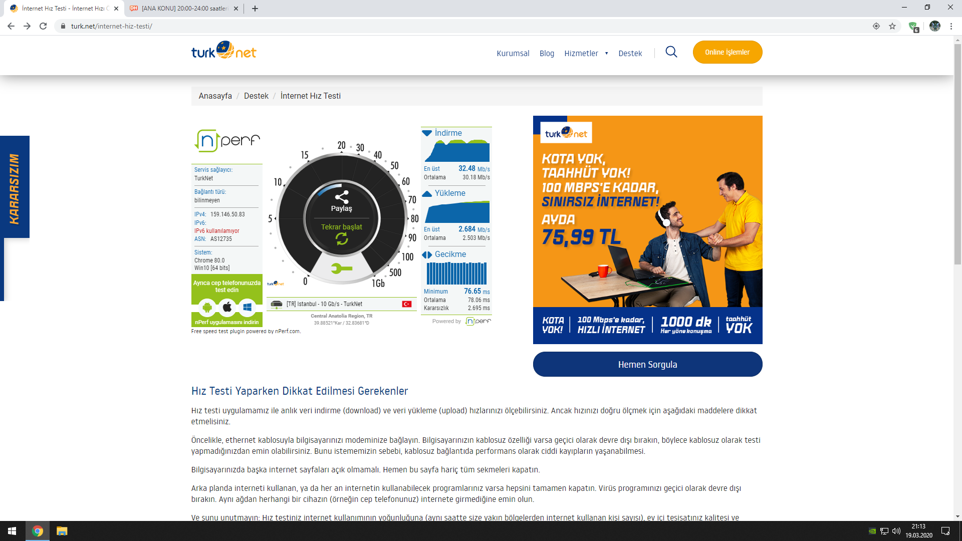

Ankarada da çok ciddi sıkıntı var. lux.valve.net dahil bütün Avrupa sunucularına ping ortalama 110 ms. Speedtest.net single bağlantıda 5 mbit'in altına düşüyor. İstanbul turk.net sunucusu 82 ms ping... Türknet'in altyapısı yetersiz ve akşamları sürünüyor...@TurkNetDestek

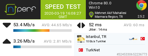

Her akşam inanılmaz ping sorunu yaşıyorum. (Neredeyse istisnasız.) Normal zamanlarda (gece 1.30 dan sonra ya da akşam 5-6 dan önce) 9-18 arası değişen ping, ne oluyorsa akşam saatleri 2000 3000 lere çıkıyor. Oyun oynamak, video izlemek internette gezinmek imkansız gibi. Örnek test aşağıdaki gibihttps://www.nperf.com/tr/r/3245872328259209-QWnoUmkV
Destek no: 31734042

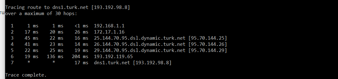

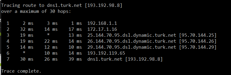

Şu anda geçici bir düzelme varken tracert durumu da şu şekilde.
Edit: Dediğim gibi geçici düzelme gitti yeni tracert durumu şu şekilde

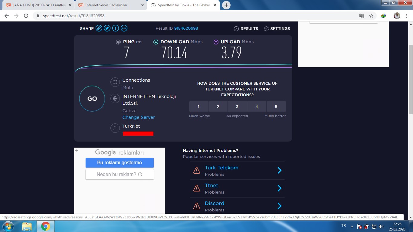

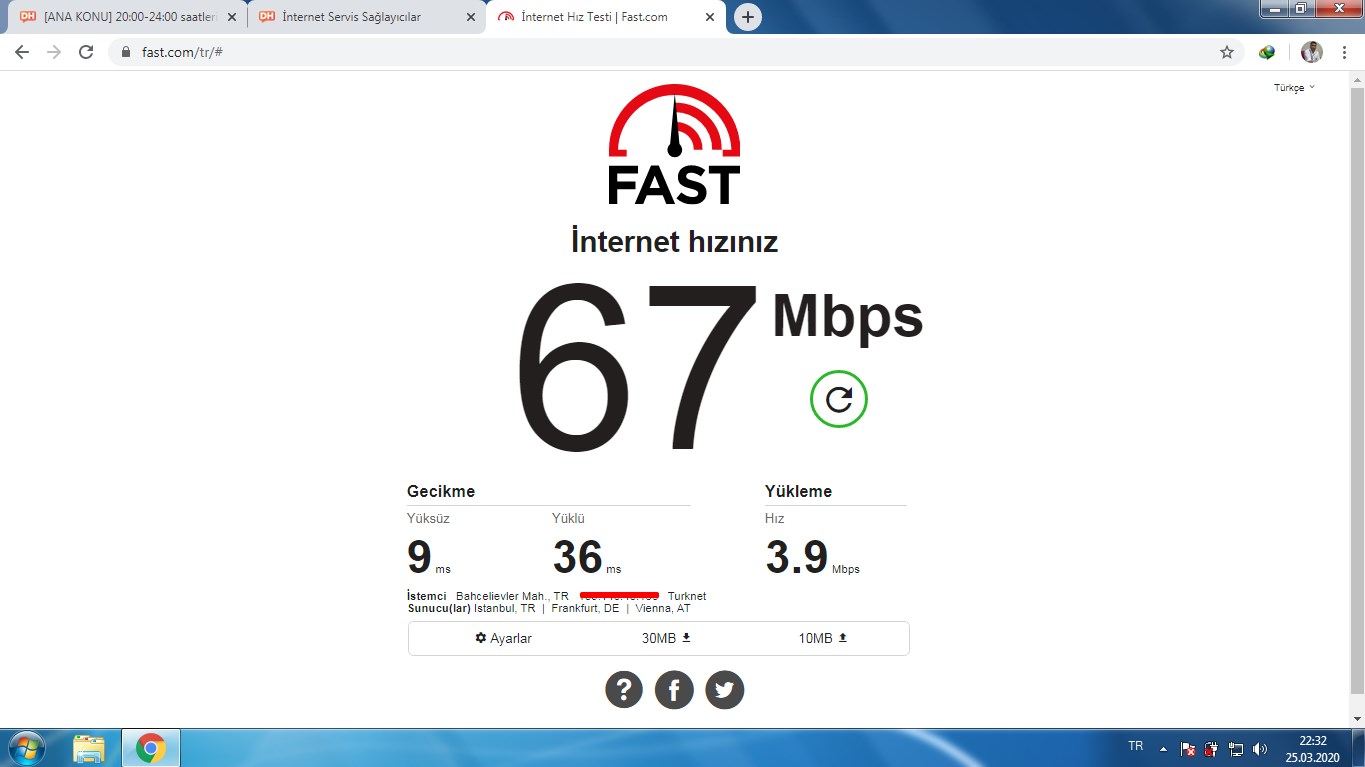

Merhaba
bende turknet 75 mbps abonesiyim
< Bu mesaj bu kişi tarafından değiştirildi rehber_ -- 25 Mart 2020; 22:33:48 >
