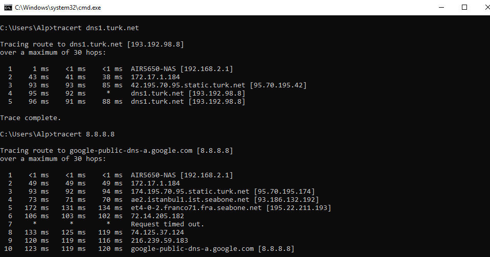

Bu akşam dünden daha yüksek. 172.17.1.184 / 20-21 arası lux.valve.net in ortalaması 90 ms e çıkmış

sorun ssg kaynaklı, vae ya da yapa farketmeyecektir.
tahminim şu şekilde
500 bin müşteri var diyelim 5 tane ssg ye 100 er bin kişi dağıtıyorsunuz herşey normal
sonra müşteri sayısı 650 bin kişi oluyor
3 tane ssg ye 150 şer dağıtıyorsunuz 2 si 100 er binde kalıyor
150 şer olanlarda saturasyon kaynaklı ping dalgalanmaları oluyor
