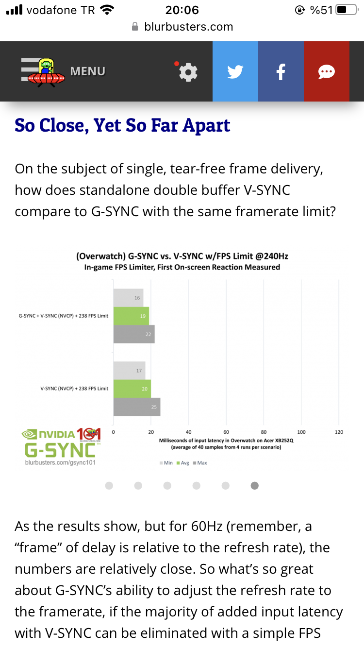

Öncelikle vsync'ide gsyncinde çalışma mantığından bi habersin . Mesajımı tekrar oku bakalım ben sadece vsync mi açıyor muşum?
1) tek başına gsync açmak yırtılmaları engellemez. Sadece minimum'a indirir. Video 1
2) Monitör tazeleme hızının altında fps alıyorsanız yırtılma olur, tazeleme hızınında üstünde alıyorsanız yırtılma olur. Yırtılma olmaması için gsync + vsync birlikte açılması şart. Gsync + vsync input lagı arttırır diyorsanız buyrun kaynaklar. Video 2 (umarım ingilizceniz vardır)
3) Blurbusters forumunu ve battlenonsense youtube kanalına bakmanızı tavsiye ederim. Diğer kaynaklar
3.1) Nvidia Low Latency Mode (Ultra) VEYA oyunun yerleşik Reflex modu varsa ON+Boost monitör tazeleme hızının altında fpsi kilitler. Buda giriş gecikmesinin önüne geçer 144 Hertzlik bir monitörde 138 fpse, 240 hertzlik bir monitörde ise 225 fpse kilitler. Bakın bakalım gsync + vsync + ullm kullanıldığında input lag artıyor muymuş
[Videoyu mutlaka seyredin]
Tabloda sadece gsync + vsync açıldığında input lag ortalama 52 iken, gsync + vsync + ullm açıldığında input lag 44 e düşüyor, hatta bazı oyunlar ullm desteklemediği için ullm yerine formüldeki -3 fps limiter koyduğunuzda input lag daha da düşüyor
Önemli not: oyunun yerel grafik motoruna entegre reflex özelliği varsa nvcp den ullm açtığınızda devre dışı kalır reflexi kullanır. 2 özellik üst üste binmez. Reflex içeren oyunda reflex ultra oyun ayarlarından açılır, reflex içermiyorsa ullm açılır
4) gsync nasıl optimize çalıştırılır blurbuster kaynak

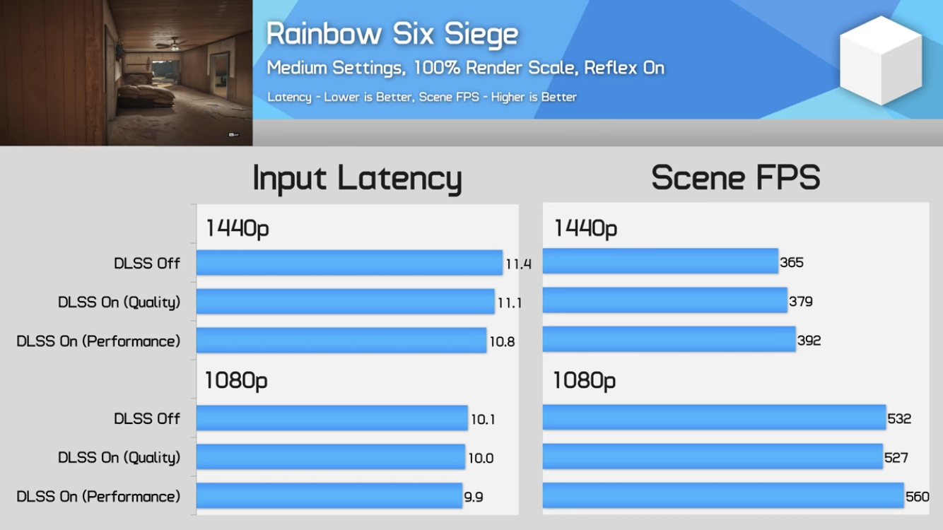

GELELİM DLSS GEYİĞİNİZE. DLSS INPUT LAG YAPAR DİMİ . Kapı gibi kaynak

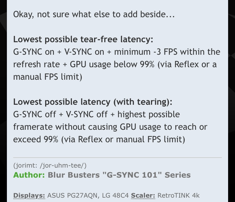

Özetle;
*Gsync + Vsync + monitör tazeleme hızının -3 fps altına fps kilitleme hiçbir şekilde input lag yaratmaz. Hatta gpu kullanım oranını düşürmeyide desteklediği için input lagı azaltır bile.
*Oyunun yerel reflex entegresi varsa gsync + vsync + reflex ultra, yırtılmasız en düşük input lagı verir. Daha optimizedir
*Reflex yoksa nvidia kontrol panelinden Ultra Low Latency mod açılır.
*DX12 ve Vulkan low latency mod desteklemez. Oyunun yerel reflex ayarı varsa o açılır. Oda yoksa -3 fps limit konulur

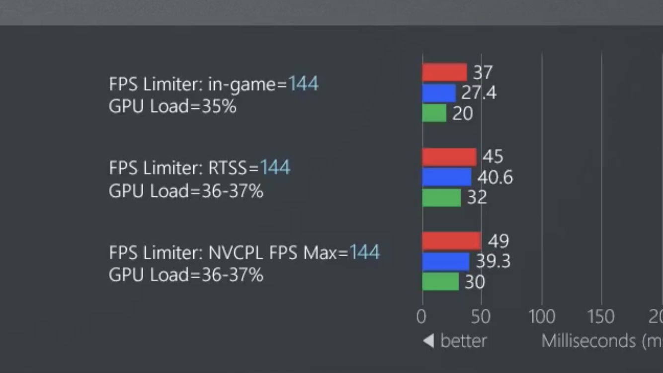

*Oyunun yerel fps limiti varsa oradan fps limiti konur. Yoksa NVCP'den (Nvidia Control Panel) limit konur. Msi Afterburnerın RTSS programından fps limiti konulmaz input lagı arttırır. Kaynak;
*Oyun içi vsync açmak veya nvcp den vsync açmak fark yaratmaz. Ben daha stabil olması açısından nvidia panelinden vsync açmayı öneriyorum. Oyunların yerel vsync veya fps limitleri tam optimize olamayabiliyor (pubg için vsync nvidia daha iyi mesela, oyun içinde monitör tazeleme hızını 1 fps aşabildiğini gördüm, Xdefiantta fps limitinin ise çok berbat olduğunu gördüm 237 fpse limit koyarken 245 lere kadar çıkıyordu kafasına göre)
*fpsi monitör tazeleme hızının -3 fps altına almamızın sebebi Vsync sadece monitör tazeleme hızına eşitlendiğinde input lag arttırır. Hani bana video atmışsınız ya 60 fpsten gıdım oynamayan oyunda frametime 10 üstünde geziniyor. İşte o tazeleme hızına eşit olduğu için. Yukarıda formüller ve kaynaklar yazılı yani 240 hz tazeleme hızına sahip monitörde 237 fpse kilitlediğinizde input lag söz konusu bile O-LA-MAZ
Tercih sizin. Yırtılmalı ve daha düşük input laglı sandığınız oyunlarda başarılar dilerim. Hatta dlss bile açmayın input lagı arttırdığını düşünerek (dlss kullandığım bir rekabetçi oyun yok ama input lag yapmıyor diye yazdım). Tam 1 yıldır gsync + vsync + -3fps limit veya gsync + vsync + reflex kombinasyonuyla en ufak bir sıkıntı yaşamadım. Özellikle pubg gibi input lagın aşırı önemli olduğu oyunlarda sniper oynarken zerre sıkıntı çekmedim

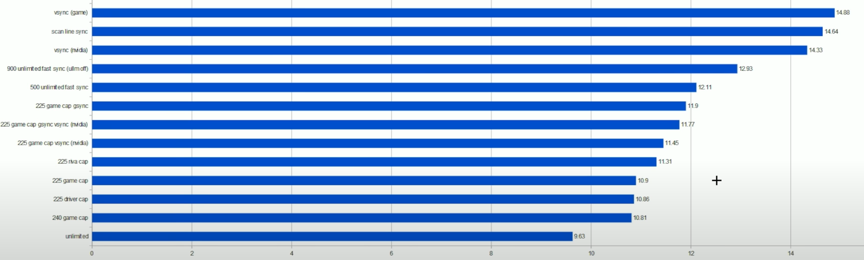

Ah be hocam keşke dediğiniz gibi olsa gsync+vsync+reflex açıp keyifimize bakarız ama kazın ayağı öyle değil.
Sizin de attığınız kaynakta gösteriyor zaten.
Şu videodan aldığım SS.
https://www.youtube.com/watch?v=zv2UTb1BllM
DLSS ile ilgili problem input lag değil fps artınca input lag azalmış oluyor mantıken ama rekabetçi bir oyunda normalde orda olmayan bir kareyi görüyorsunuz. Zaten bizim fps ile ilgili bir derdimiz de olmuyor 1080p monitörde 1280x960 oynuyoruz. Kare hızı monitör yenileme hızınında altına düşmediği için gsync'e de gerek kalmıyor.
Şuan CS2'de top tier oyuncular vsync+gsync ya da reflex kullanmadan uncapped/unlimited şekilde oynuyor.

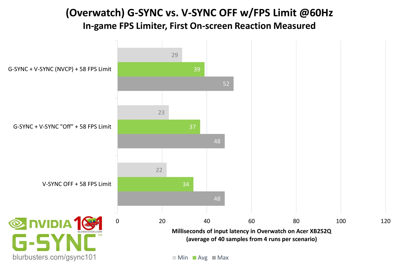

İlk tablo 60hz için yalnız. 240 a kadar çıkıp bakın
Rekabetçi oyunda 60 fps isteyen oyuncu olacağını sanmıyorum. Fps oyununda ne kadar çok fps o kadar iyi bu yüzden grafik düşürüyorlar
"Kare hızı monitör yenileme hızınında altına düşmediği için gsync'e de gerek kalmıyor."
Monitör yenileme hızının üstüne çıkınca zaten yenileme hızından öte fps göremiyoruz.
Gpu boundu zaten fps limit veya reflex ile önlüyorsunuz hocam. Düşük input için gpu kullanımının düşmesi şart. 5070-5070 ti çıkıncada ona geçeriz
Bu arada -3 fps limit mecburi diye bir şey yok 5-6-7 isterseniz 10 fps aşağısına limitleyin fark etmez istediğinize limitleyebilirsiniz. Yeterki monitör yenileme hızına ulaşmasın. Ama fps arttıkçada frametime düşeceği için daha erken refleks gösterebilmek adına -3 fps limit konuyor.
Ben yırtılma kesinlikle görmek istemiyorum yırtılmalı şekilde isterse bana şimşek hızında giriş versin ben hareketli oyunlarda o yırtılmaları görünce zevk almıyorum. Cs2 oyuncuları için kazanmak önemli olduğu için uncapped gsyncsiz kullanmaları normal. Bende yukarıda belirttiğim gibi E sporcu veya para için içerik üreten birisi değilim. Oyundan aldığım haz önemli ve bunda yırtılmaya yer yok
Yırtılma olmasın diye yaptığım şeyler input lagı arttırmıyor size karşı dezavantaj sağlamıyor onu anlatmak istedim arkadaşımıza kendisi yukarda dalga geçmiş ondan. Dediğim gibi daha düşük input alabilir miyim diye gsync vsync cap falan herşeyi kapatarak oynamaya çalıştım ama yok kesinlikle oyundaki akıcılığı göz doygunluğunu alıp götürüyor ben alışamadım
