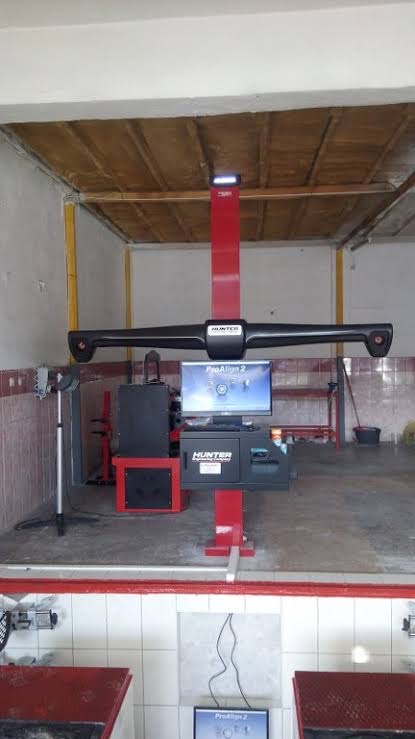

merhaba, rot balansı nerde yaptırdınız acaba istanbul içiyse adres alabilir miyim? Benim araçtada sola çekme problemi var direksiyonu bırakınca araç sola doğru gitmeye başlıyor. Başlarda sorun etmemiştim ama canımı sıkmaya başladı bu durum servis rot ayarı yaptır demişti bi rotcuya gittim ama rot ayarın düzgün dedi. Birde sizin ustaya göstereyim.
Bu mesajda bahsedilenler: @Allodropp
4 gün

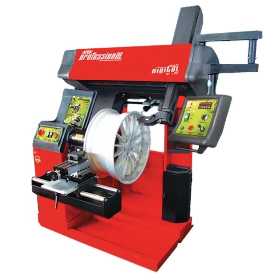

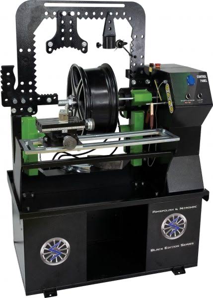

Merhaba hocam, ben malesef Alanya/Antalyada yaşıyorum, rot balans da orada. Özellikle gideceğiniz yerin lazerle rot ayarlama makinesi olmasına dikkat edin.(görselini yüklüyorum) Ayrıca dükkan içinde bir çok farklı işler için makine var mı ona dikkat edin. Jantlarda eğrilik çıkarsa asla çekiçle falan vurdurmayın, makinesi varsa yaptırın. (Görsellerini yükledim) Lastikler için balans makinesi hepsine var zaten.
Bu mesajda bahsedilenler: @LeDorean
4 gün
Bir de bu makineler bilgisayara bağlı, ve oradan aracı seçiyor, aracınızın tam modelini (1.5 mhev 160'lık, 1.3 phev 280'lik gibi) cihazın yanına gidip usta seçerken siz de bakın. Ona göre rot olması gereken ayarlarını veriyor bilgisayar., unutmadan lastik basınçları da önemli, kitapçıkta phevler için hepsine 36 psi (2.5 bar) diyor mesela. Serviste bile tüm Tonalelere İtalya 36 vurun dedi abi bize diyor eleman. Hayır benimki 20 inç mhev önler 2.4 bar (35 psi) arkalar 2.2 bar (32 psi), kitapçıkta öyle yazıyor diyince anca ikna oluyorlar. PHEV'lerde ve MHEV'lerde ve jant çapına göre basınçlar farklı. Onunda görselini yükledim.
