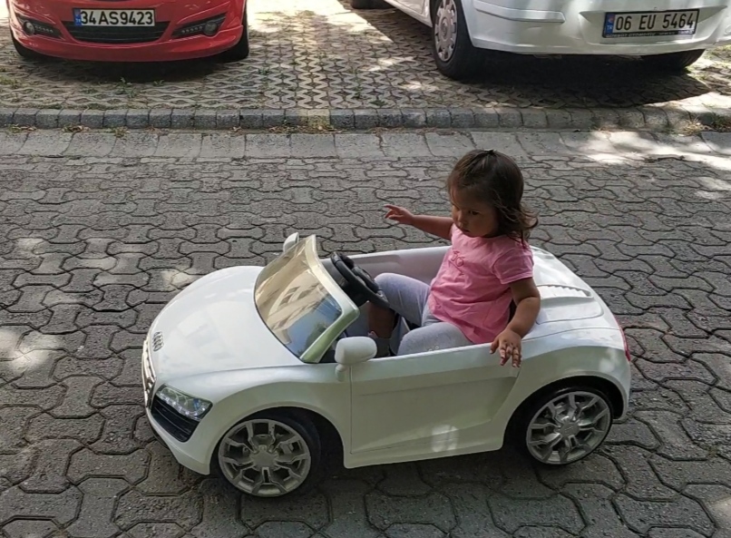

Geçen hafta BİM'de 600 tlye satılan Pilsan 6v akülü arabadan aldım. Araba 6v 7.5ah akü, 6v tek motor ile çalışmaktaydı. Bir kaç gün kullanınca oğlum yavaşlığından sıkıldı, zaten benim amacım da modifiye etmekti. Aldığım akülü arananın aynı modelinin 12v olani 1400-1500 civarı olduğu için sıfırdan 12v alsam arada epey fiyat farkı olacaktı, öncelikle 6v 12 ah kuru batarya aldım. 80 TL. Bataryayı mevcut bataryaya seri bağladım. Oğlum bindi araba fişek gibi. 5 dakika kadar kullandi araba durdu. Baktım motor yanmış. Bunun üzerine 12v rd550 17000 rpm motor ısmarladim. Motor geldi ancak üzerindeki disli hem plastik hem de 12 diş olduğu için orjinal 10 lu çelik dışliyi eski motordan sökerek yeni motora takıp montajını bitirdim. Şuan araba mükemmel gidiyor. Hızı çok iyi. Parktaki diğer 12v arabaları geçiyoruz. Çok keyifli oldu. Çocuğuna akülü araba almak isteyip 12v için yüksek fiyat vermeyenlerin aklında bulunsun. Bu yolla daha cüzi bir rakama maliyetini düşürebilirsiniz. Benim toplam maliyet akü 80 tl + motor 60 tl + şarj cihazı 30 tl = 170 tl ye maloldu.

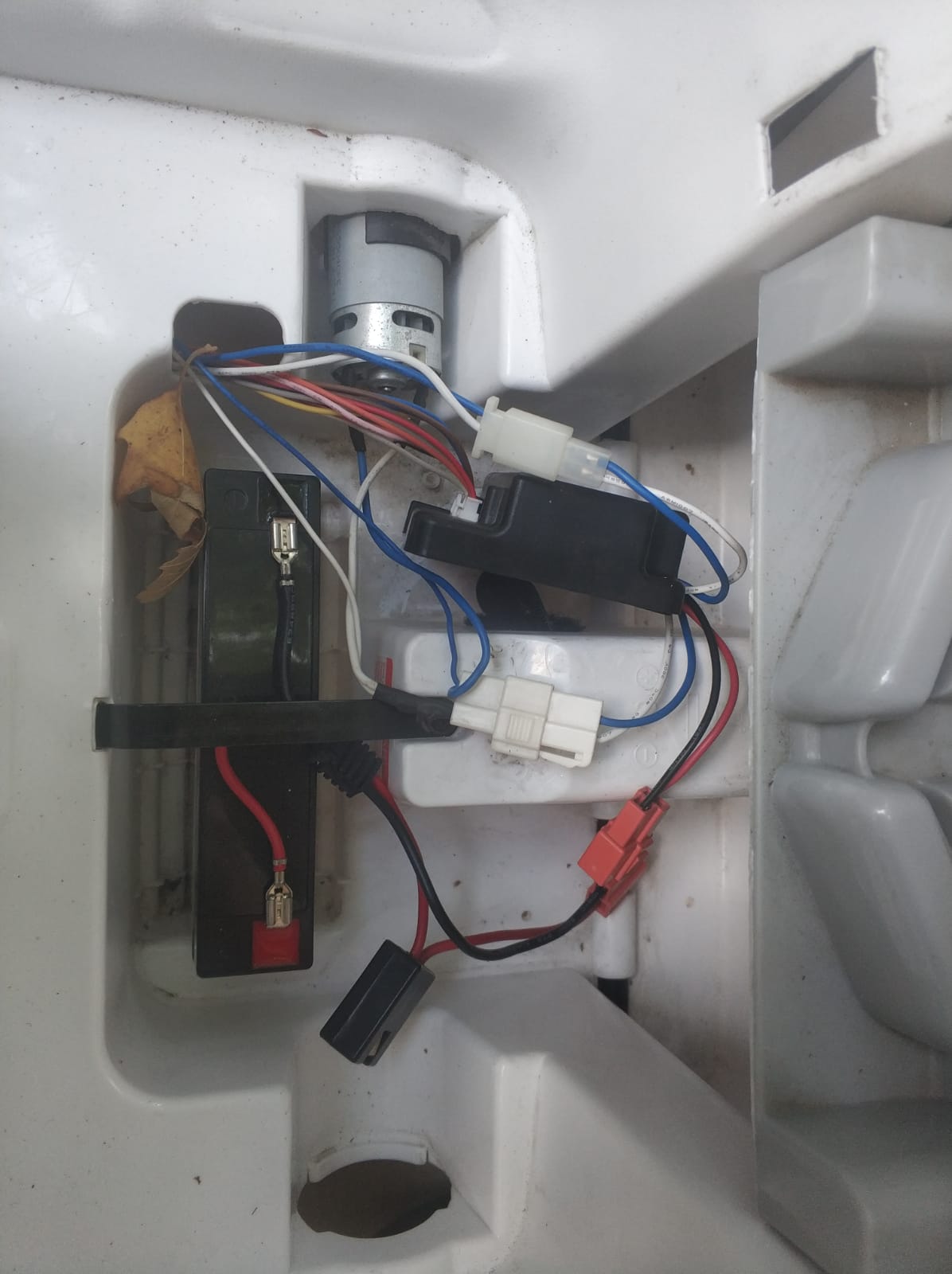

Ben 12v pilsan rancer aldim sag tekerde 6v sol tekerde 6 v motor var yani 12 v ayni zmnda 3.5 5 7 km hiz yapiyor abartisiz soyluyorum tam dolu sarjla findikliga sokuyorum bayır yükari cikiyor 25 30 derece rampalarida tirmaniyor ama lastikler patiye cok musayit patiye dusmedigi surece baya iyi yokusta ancak asiri yokus asiri pil tuketiyor aslinda her iki tekerde 12 v 12 v motor olsa ve cift aku koprulesek yani tekerin birine bi aku digerine diger aku guc verse tadindan yenmez ama bu isler hobi isi yada issiz isi yani coxuga yetmiyosa nabayim f1 e katilmicak ya 7 km hiz iyidir fazlasi basina is acar. Not pastikleri keske oto lastigi gbi yumusak mazemeden kullansalarda yol tutunmasi iyi olsa patiye dusmese
< Resime gitmek için tıklayın > nys isimizi goruyo ama heycan ariyanlar denesin.

Kendiniz mi arttırdınız akü gücünü yoksa öyle mi satın aldınız. Bendeki araçta da motor sağ tarafta fakat aynı motor deliğinden solda da var boş duruyor. Yükseltmeyi düşünüyorum hangi malzemeleri alıcam nasıl bağlıyacağım bilmiyorum. yok mudur forumda el atcak elektrikten anlayan bir arkadaş?

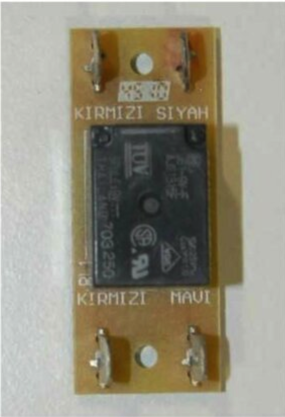

Kızıma 6 volt 2. el akülü araba satın aldım. Aracı biraz kullandık şimdi ne şarj oluyor ne gidiyor. Araç öyle balkonda duruyor. Kıza göstermemeye çalışıyoruz. Bunu tamir ettirmektense aracı 12 volta çevirmek daha cazip geldi. Ne yazıkki ne elektrikten nede motordan anlayan biriyim. Biraz bakındıktan sonra 12 volt akü ve ona uygun motor alındığı taktirde yalnızca araca bağlanması kalıyor diye anladım. Eğer işten anlayan birileri yardımcı olursa tam olarak nasıl bir akü ve motor satın almalıyım, ve bunun kablolarını hangi düzene göre bağlamalıyım bu konuda yardıma ihtiyacım var.
Motor için 12 volt şöyle bir ürün buldum;https://www.trendyol.com/pilsan/12-volt-motor-dislili-akulu-araba-motoru-12v-17000rpm-p-35344945
Devre için 12 volt devre ;https://www.trendyol.com/pilsan/pilsan-akulu-araba-devre-karti-12-volt-p-35495086
12 volt akü için de bu ürün:https://urun.n11.com/akulu-araba/12-volt-7-amper-12v-7ah-aku-guvenlik-alarm-ups-akusu-pili-P128104002
Tüm bu malzemeler yeterli midir?
Birden elektronikten anlayan arkadaşlar bunları nasıl monte edeceğime yardım edebilir mi?
Şimdiden teşekkür ederim.

Modifikasyonu yaptınız mı? Elektronik kartla ilgili diğer paylaşımlarda birşey söylenmemiş. Bu kart da gerekli mi gerçekten? Yardımcı olabilirseniz çok sevinirim.
