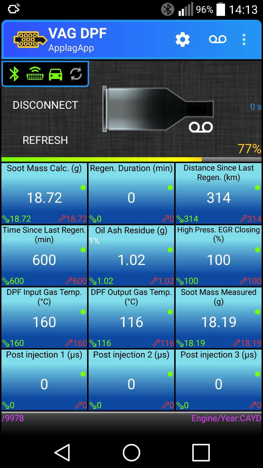

Şehir efsanesi değil hocam vw’lerde böyle sizin aracınızı bilmiyorum kendi aracımdan çekilme istatislikler(1.6 tdi cay) last regen. kısmını incelerseniz 400 km yazıyor
%68 doluluk 16 gr 272 km geçmiş
%77 doluluk 18.7 gr 314 km geçmiş 18 gr kurumdan sonra aktif rejenerasyon yapabilir artık
%88 doluluk 21.26 gr 400 km geçmiş
Temizlik yapıldıktan sonra 31 km sonra 6.3 gr kurum
Hocam benim demek istediğim külleri yakmak için 550-600 derece arası sıcaklık lazım, kendi aracımdaki deneyimlerden dördüncü vites 3-4 bin devir yaptım 250-300 dereceyi geçmedi, farkındaysan arabalar rölantide bile temizliyor kendini benim gözlemlerime göre araba kendini temizlemek istediği zaman bu sıcaklıklara ekstra yakıt, egryi kapatma vb. şeyler çıkıyor.
