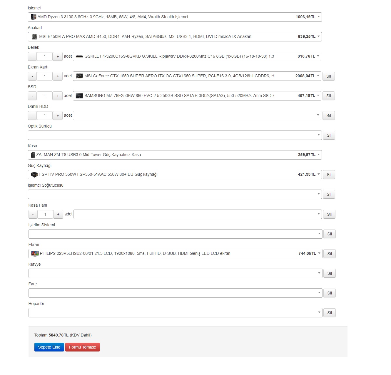

İnventus'tan şu şekilde yaptım:
Bu sistemde herhangi bir sorun var mıdır acaba? Ekran kartını 1650 seçtim, bu güç kaynağı bu sistem için yeterli mi? Bir de bu kasa sanırım midtower olmasına rağmen biraz küçükmüş, ekran kartının sığmaması gibi bir durum olabilir mi?

6000 TL ye 1660 SUPER li sistem rahat toplanır
