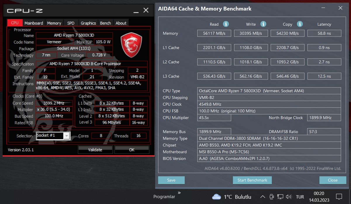

Aynı anakarta sahibim. soğutucu scythe Mugen 5. Ramler 3800 CL16 da. Kombo strike 3. Cpu Core offset voltaj -0.050 de. Başka bir ayar yapmana gerek yok.

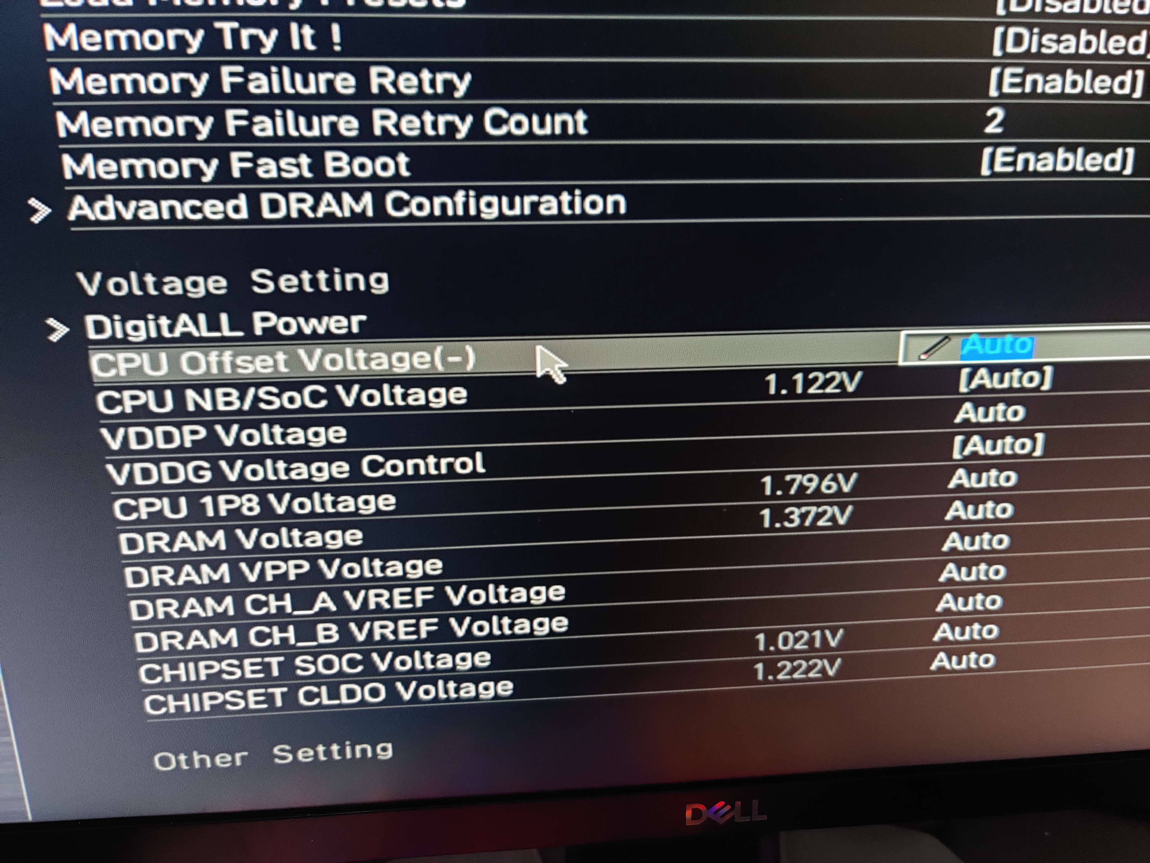

< Resime gitmek için tıklayın > core offset sanırım bu  -0.050 den başlayıp ayar tutturmayı deneyeceğim galiba
2 yıl
kombo strike ne işe yarar demişsin arkadaş da undervolt yapar demiş yani undervolt yap dememiş yapmayacaksın ayar kombo strike 1 2 3 dene hangisi güzelse bu ayar otomatik yapıyor o işi ya da elle yapmak istersen Precision Boost Overdrive kısmına gir all core negative 25 30 arası dene bu ayar da oto undervolt yapar. 5800x3d işlemcilerinin çip kalitesi yüksek olduğu için genelde 30'la güzel çalışır en iyisi ve yükseği 30'dur.

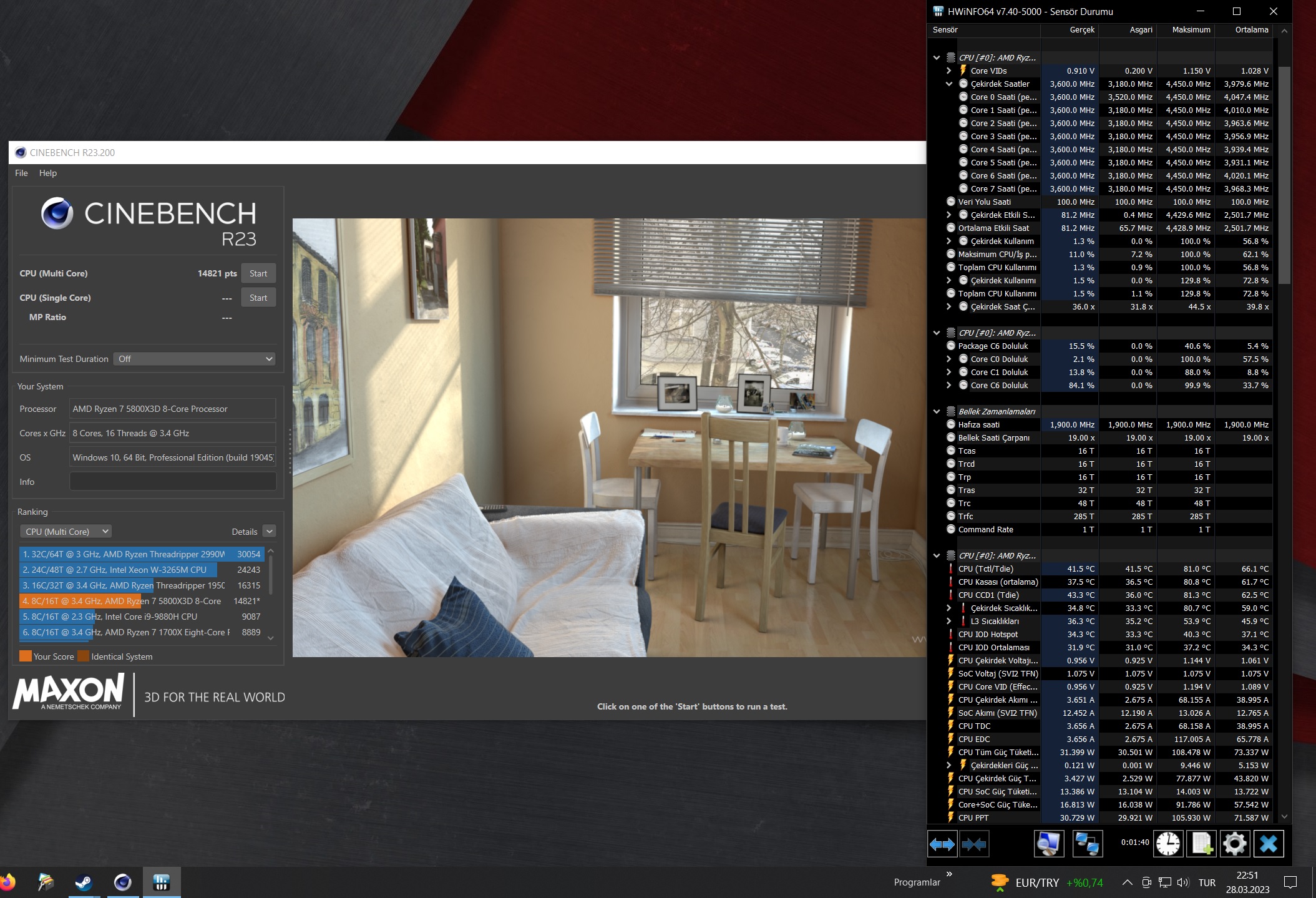

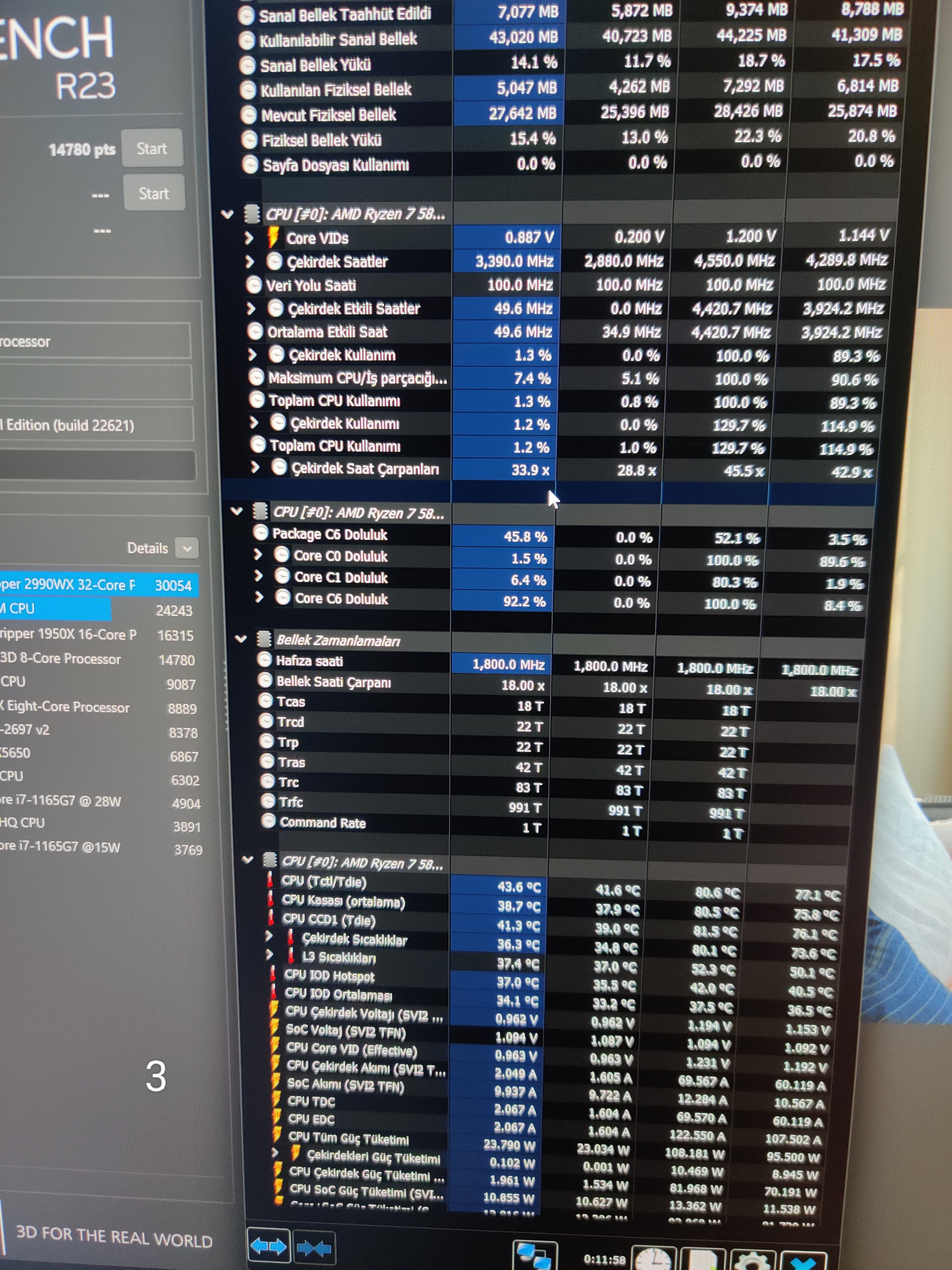

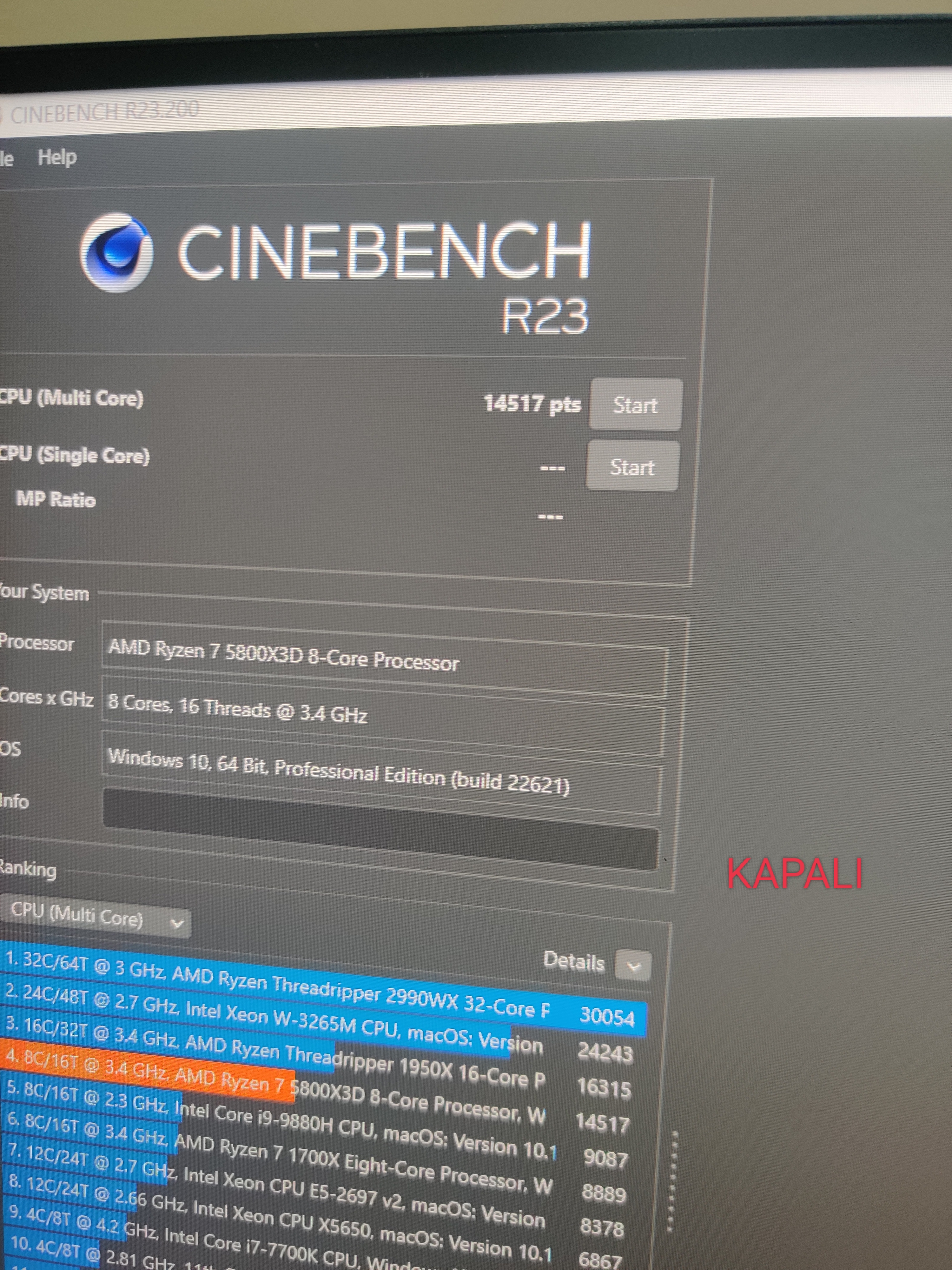

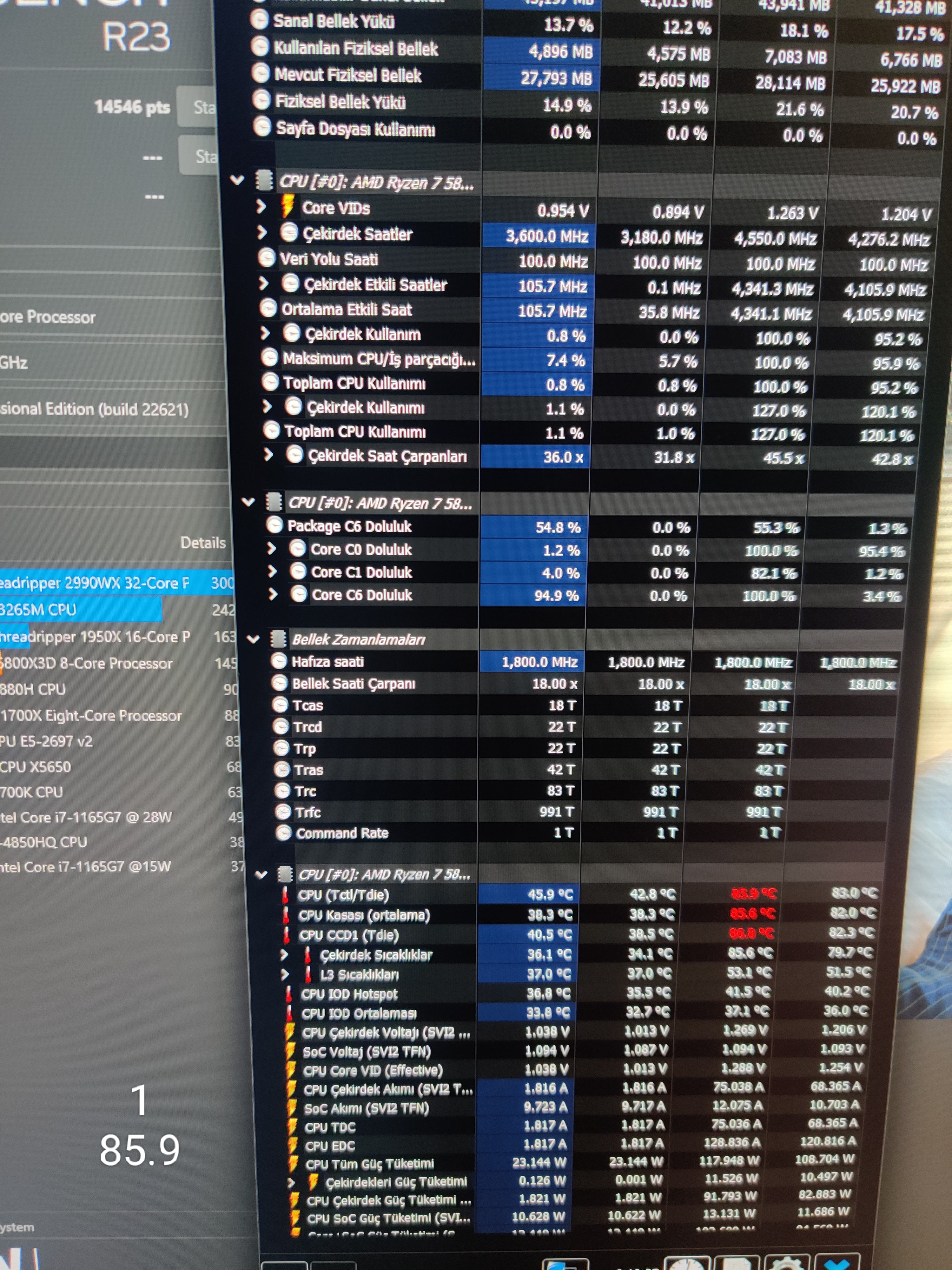

Teşekkürler tekrardan yanlışım yoksa ve test yöntemi doğru ise kombo strike 3 en iyisi sanırım
Kombo Strike kapalı < Resime gitmek için tıklayın >
Kombo Strike 1 < Resime gitmek için tıklayın >
Kombo Strike 2
Kombo Strike 3 < Resime gitmek için tıklayın >
Bu mesajda bahsedilenler: @Jake Lockley
