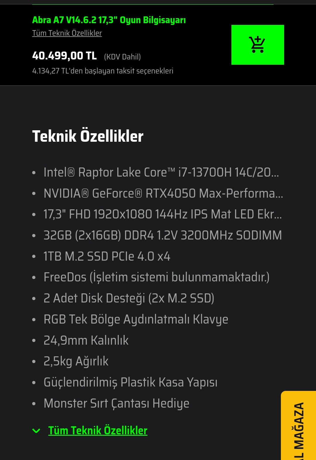

Valla hocam nasıl desem 50 lira farkla bile kasada bir dünya şey değişiyor tabiri caizse. Ben bütçeyi 40 olarak ele aldım ama 41'e bambaşka , 45'e ondan da bambaşka sistemler var. Cidden karar vermek korkunç derecede zor. Ben aslında masaüstü düşünmemin sebebi performans olarak laptopdan daha iyi olur diye düşündüm ama az önce laptoplara da baktım 40 civarı iyi donanımlı laptoplarda var.
Ben mi yanılıyorum acaba?
Monster notebook'tan bir örnek ;

Hocam 4050 laptop ekran kartı ile 4070 masaüstünü ek arasında dağlar kadar fark var, benim 4 yıllık 2070 ekran kartım bile 4050nin içinden geçer.
Laptop taşınabilir olması ile avantajlı, bu avantaja ihtiyacınız yok ise masaüstü sistemin performansı çok daha fazla olacaktır.
monster laptoplar bana göre çok fahiş fiyattan satılıyorlar. 2 ay önce 4070 monster laptopa 70 bin istiyorlardı, asus strix en üst seviye cihaz aynı özellikte 60 bin tl idi. Laptop düşünecekseniz fiyat performans açısından acer predatör veya acer bir alt sınıfa yönelebilirsiniz. hpvictusun da 4070 ekran kartlı çok güzel cihazları var, tabi biraz daha pahalı, bu bütçelere de 4060 13700 işlemcili olanlar bulunabiliyor. victuslar monsterdan daha az ısınan cihazlar.

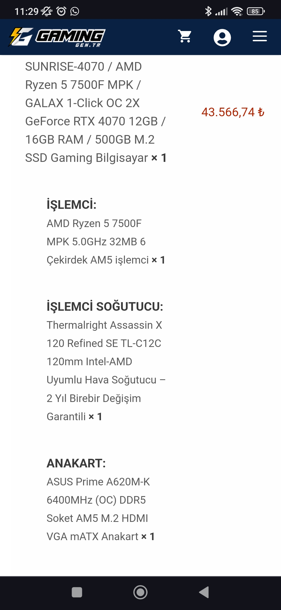

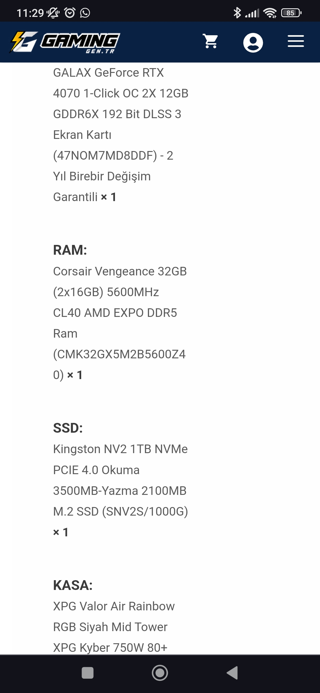

Bende dün 1 hafta süren ızdıraplı araştırmalar ve kararsızlıklar sonucu bu sistemi aldım. Bir haftada neler çektim Allah bilir😂Zannediyorum 43500 liraya alınacak en iyi sistemlerden birini aldım

Kesinlikle taşınabilir vs olsun derdim yok. Sonuçta laptoplar üstünde dahili ekran olan cihazlar, hani dedim masaüstüne yakın performans veriyorlar ise aynı fiyat bandında ,,, bir daha masaüstü kasa monitör kablo cart curt uğraşmayayım dedim.
Ha yok diyorsaniz ki 40 binlik kasa ile 40 binlik laptop arasında uçurum var , o zaman elbette ki kasa tercih ederim. Ki zaten laptop alsam bile evden dışarı çıkmaz o . Bir yere gittiğim yok zaten ..

Daha önce lenovo 920mxli bir laptoptan yıllarca cs oynamış biri olarak ve şuan hali hazırda 1650tili 17 inçli bir monster sahibi olarak söylüyorum taşıma ihriyacın yoksa kesinlikle laptop alma laptoptan oyun bilgisayarı olmaz en kralını getirsende... Masaüstü al güzel bi monitör al arkana yaslan. Laptopta en ufak kısa devrede çöpe atarsın bilgisayarı tamiri için bilgisayar fiyatı kadar para isterler. İmkanın varsa kesinlikle masaüstü al pişman olmazsın

Gerçi pardon dün almışsınız daha 🤣🤣🤣 hangi siteden aldınız
Bu mesajda bahsedilenler: @Ünallion
Ü
2 yıl (822 mesaj)
Hocam henüz gelmedi daha gelince test edip haber veririm🤗bende bu forumda görüp özelleştirip aldım sistemi ama bu fiyata bu sistem çok zor gerçekten

Gaming gen trden aldım hocam en çok satan sistemler arasındaydı sonra birde baktımki bu sistemi toplayan pc hocasıymış sonra daha içime sinerek aldım.
Pc hocası 4070 sistem

hocam masaüstü 470 ekran kartı tek başına tüm laptoptan daha fazla enerji çekebiliyor. Laptoptaki 4070 çok olsa masaüstü 4060 a yaklaşacak bir performans gösterebilir ki masaüstü 4060 daha fazla performanslıdır bile.

iki sistemde aynı sayılır , hava sogutmayı ordan almıs ondan bı tık pahalı olmus eskıden o aldıgı fan 1000 tl idi simdi 2000(gaming genden bahsedıyorum)
mobil rtx4050 ile masa üstü rtx4070 karsılastırılamaz bıle.

O zaman sistem su şekilde kabaca ;
7500F
32 GB RAM
1 TB SSD
4070 EKRAN KARTI
Bir şey daha sormak istiyorum, bu 4070'in de bir sürü çeşidi var .. DUAL ,, SUPER DUAL ,, 1 CLİCK OC ,,, GAMİNG OC ,,
Bunların birbirinden çok farklı oluyor mu anlayamadım.

2 yıl (19831 mesaj)
super olan ,4070 in bi tık daha ıyı modelı,
diğer click-gaming-dual yazanlar ureten fırmaların modellerı
