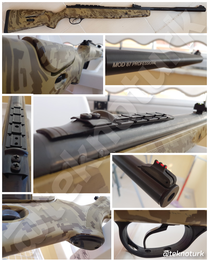

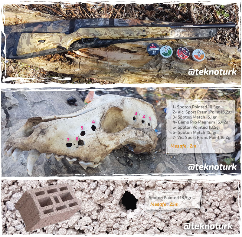

Bilgi için teşekkür ederim, havalı silahla ilgili bir forumda da Mod 87 ve Mod 135 tüfeklere yönlendirdiler. Mod 87 3.3kg, Mod 135 4,2kg diye görünce Mod 87 QE de karar kıldım. Tüfekten çok memnunum fakat belirteyim katalogdaki gibi 3.3kg değil 3.8kg ağırlığı.
1300 lira bütçem vardı Gamo alabilirdim ama "servisi yok say" dediler. Heryerde 450 liraya taksitli aldım Mod 87'yi. Tüfek çantası ve 2 kutu Spoton Pellet hediye ettiler.
Çeşitli pelletler aldım. JSB'nin 7 çeşidini içeren test kutusunu da aldım. Jsb exact diabolo heavy 18.13grain ile 25 metreden limon büyüklüğünde hedef vurabiliyorum. 40-50 metreden destekli şekilde şişe vurmak mümkün.

İlk aldığımda dizelleme sürecinde olduğu için ve mutfak camından atışlar yaptığımdan çok sesli gelmişti. Başka yaylı deneyimim de yoktu.
Fakat QE namlusu normal namlulara göre biraz daha sessiz onu anladım. Dizelleme bittiği için tüfekte tepme gücü ve patlama sesi azaldı. 500 atışı geçmişimdir. Şu an çok memnunum.
Üretici QE namlu için %50 daha sessiz diyor. Buradaki ölçü ses mühendisliği hesabına göre. Misal veriyorum 50db ses 48db sesten iki kat daha güçlü gibi.
Açık havada sesinden memnunum. Tüfek dizelleme sırasında gerçekten tepiyordu bir miktar ama şimdi tepmesiz, stabil bir tüfek. Dürbün de taktım, çok memnunum.
