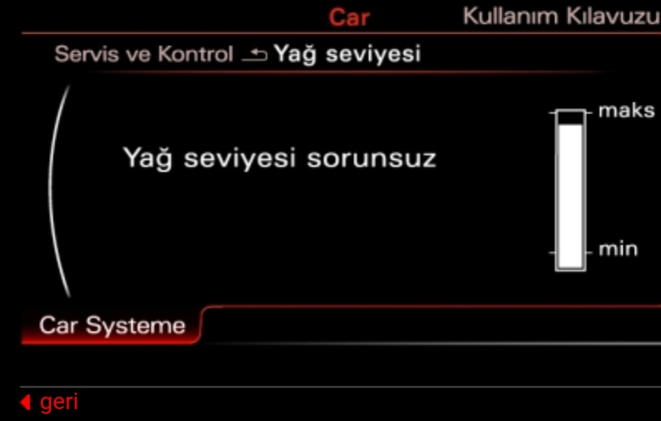

Aracın kapasitesi 4,7 usta direk 5 Litre ekledi bir önceki bakımı başka yerde yaptırmıştım oda aynısını yaptı sorun olurmu ?
Yağ dolum kısmından baktım diğer çoğu araç gibi şırınga sistemi ile yağa ulaşmak mümkün değil ancak tapadan fazla yağı almak mümkün
Araç 2.0 Tdi

Diğer marka araçlarda da olması gereken bir sistem bence. Hatta araçtaki tüm sıvıların seviyeleri ekrandaki servis bölümünde görünmeli. Dünya kadar paralar...

Araçta yağ çubuğu yok özellikle ekranda uyarı vermiyor yağ seviyesini kontrol ettiğimde bazen OK bazen ise azaltın yazısı duruyor

Yağ seviye ekranını merak ettim bende. Demek Audi'lerde böyle bir özellik var
4 yıl (1537 mesaj)
Bu şekil ustalarda bakım sonrası burdan kontrol ediyor genelde
Bu mesajda bahsedilenler: @wetkopat
