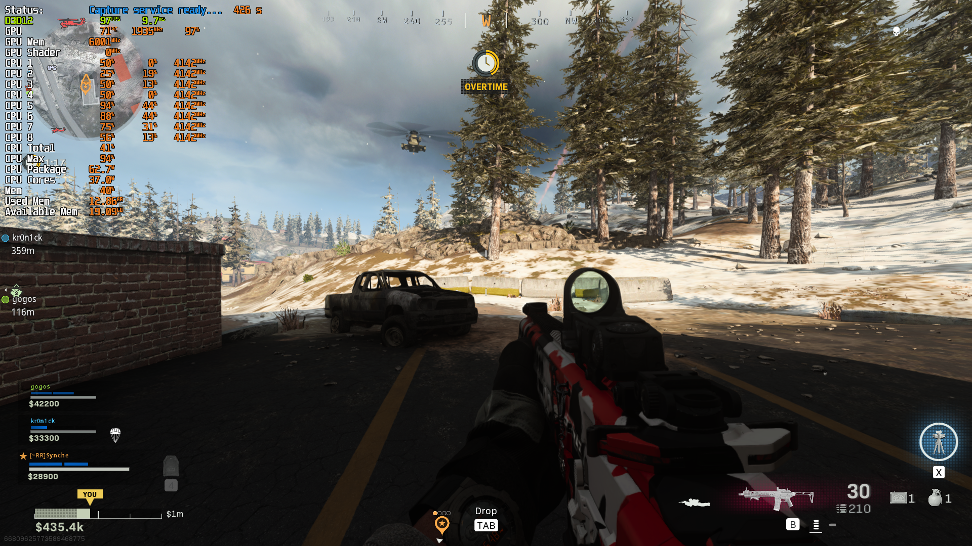

youtube'a capframex sonuçlarını ekledim;
https://www.youtube.com/watch?v=OG2RJtNfRRw
hocam oyun içi sonuçlar bu şekilde..
belkide bir sorun yok, ben büyütüyorum.. isterseniz değerlere sizde bakın arkadaşlar..

çekirdek hızlarında bir sorun gözükmüyor
ayar kısmanız gerekebilir? grafik ayarı olarak neler kullanıyorsunuz
sık sık alttab yapmışsınız galiba o yüzden gpu besleme değerleri biraz sapıtmış
alt tab yapmadan 5 dk boyunca capframe ölçtürebilirseniz güzel olur (kısayol tusu atayip ona basıp tekrar basıp bitirebilirsiniz)
sadece sensor statistics kısmını resim olarak atmanız yeter video cekmekle zahmet etmeyin
ama bana öyle geliyor ki ağır şekilde gpu boundsunuz. belki de ekran kartından biraz fazla bi beklentniz oldu
oynarken gpu hep %99sa performansı sınırlayan ekran kartidir... ayar kısmanız hatta belki de çözünürlük düşürmeniz gerekebilir
