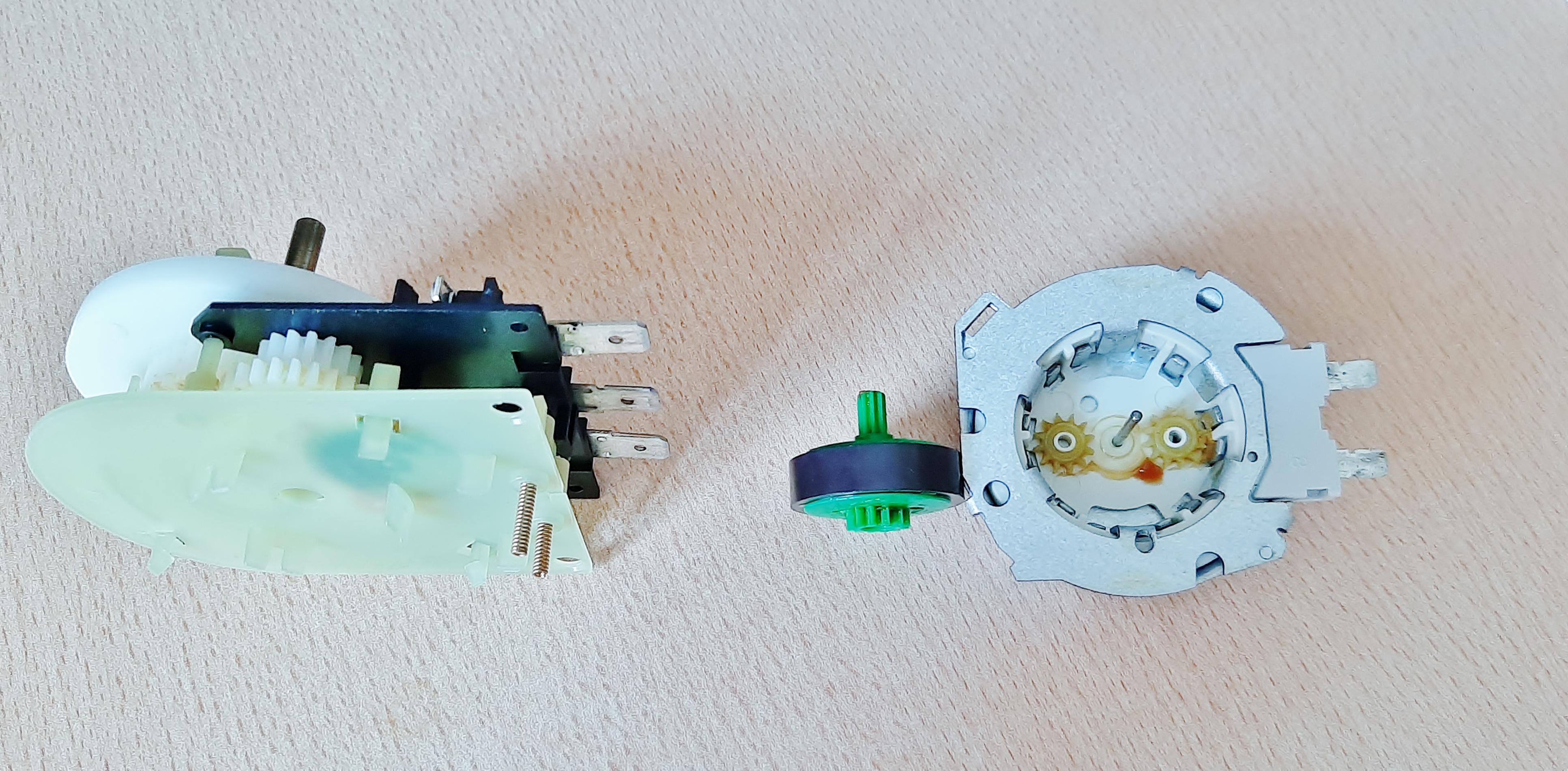

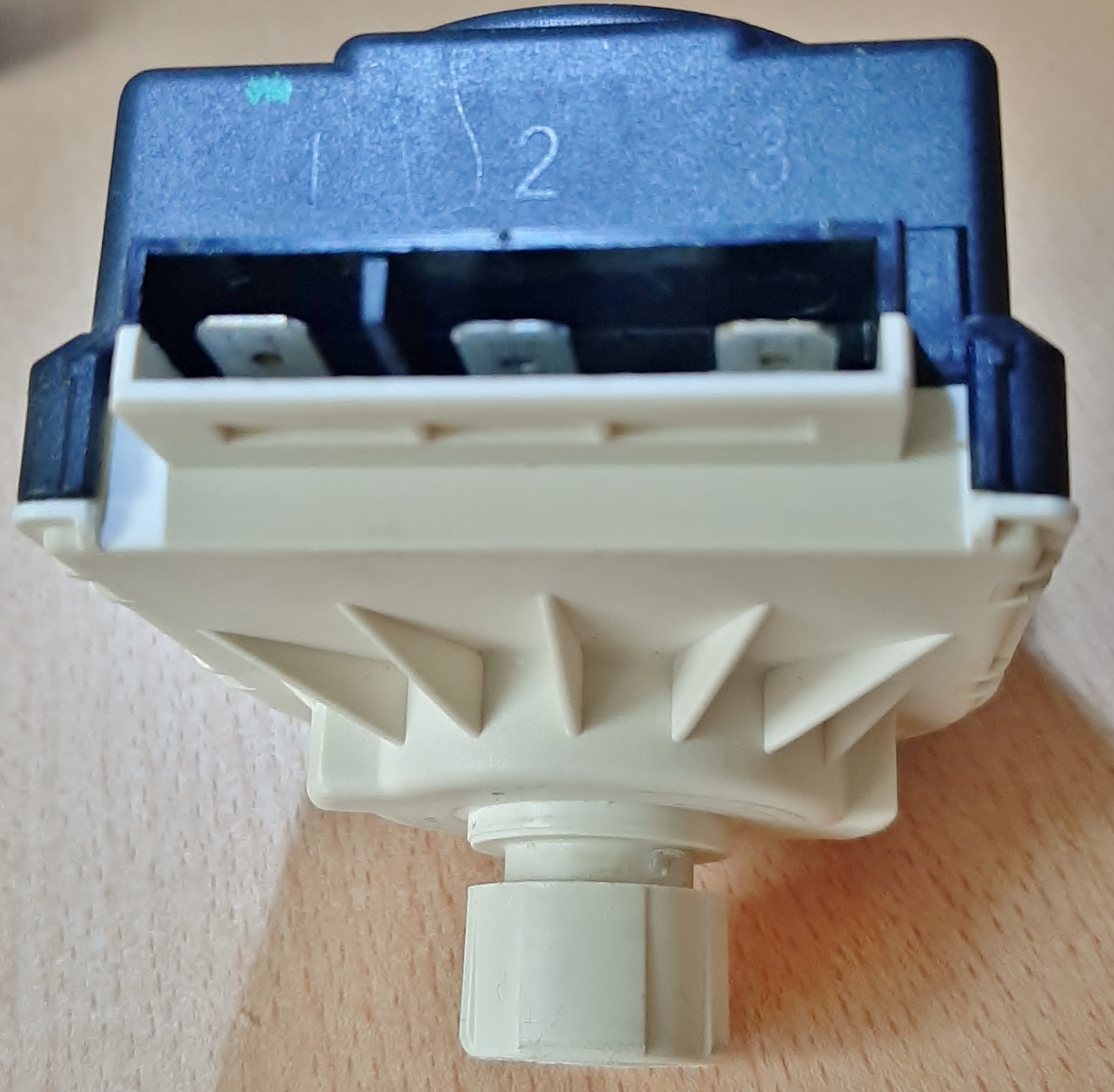

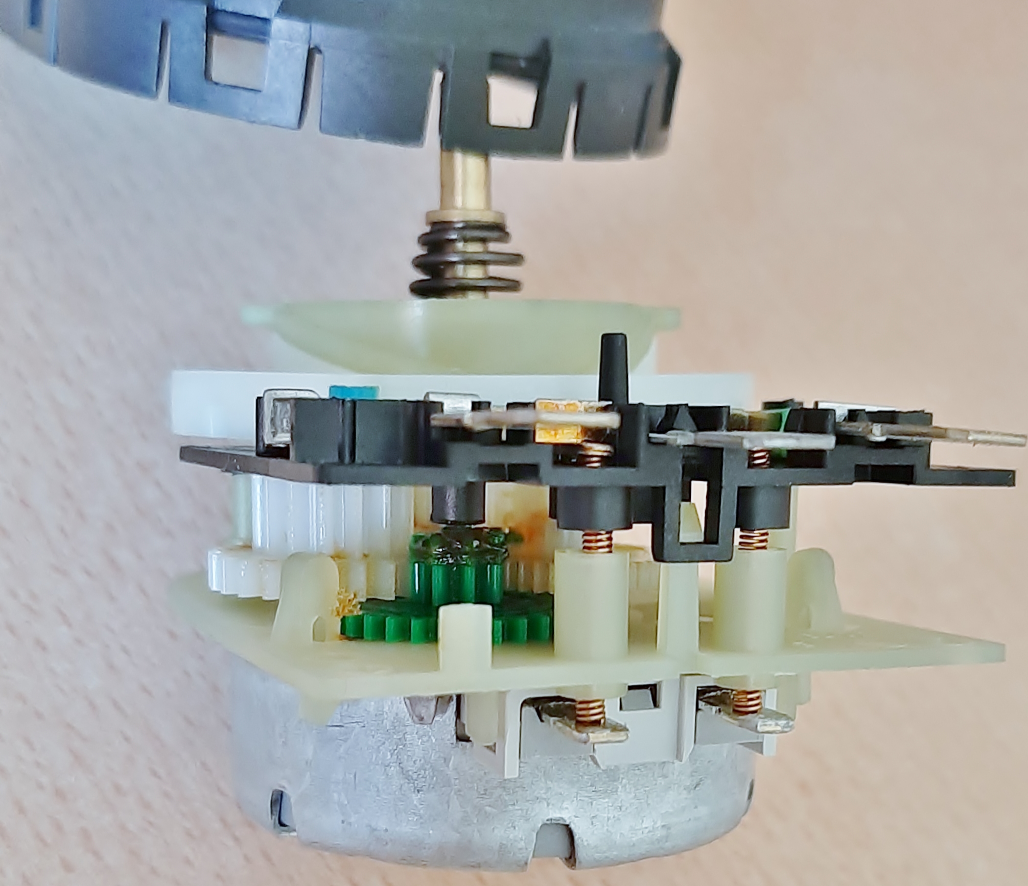

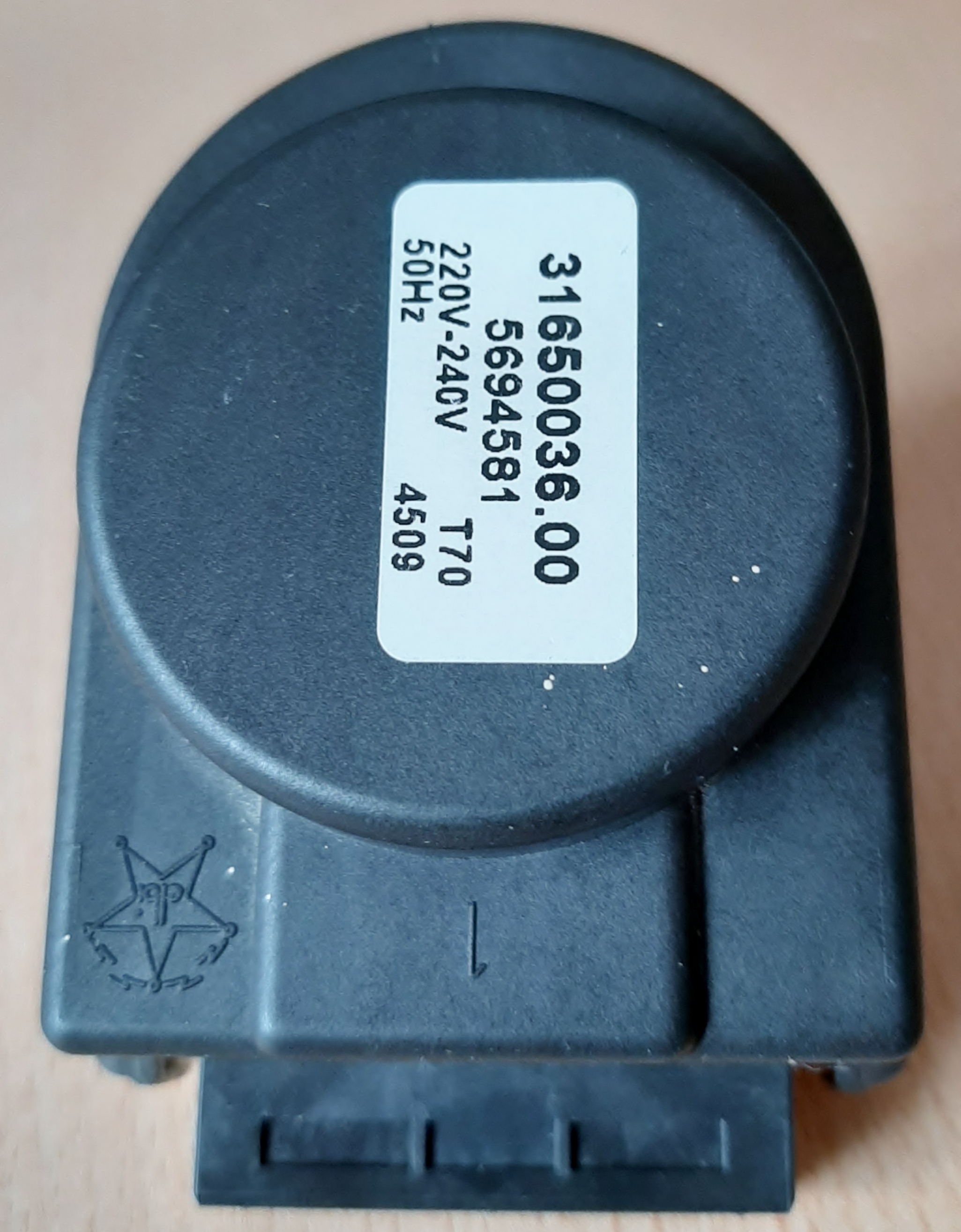

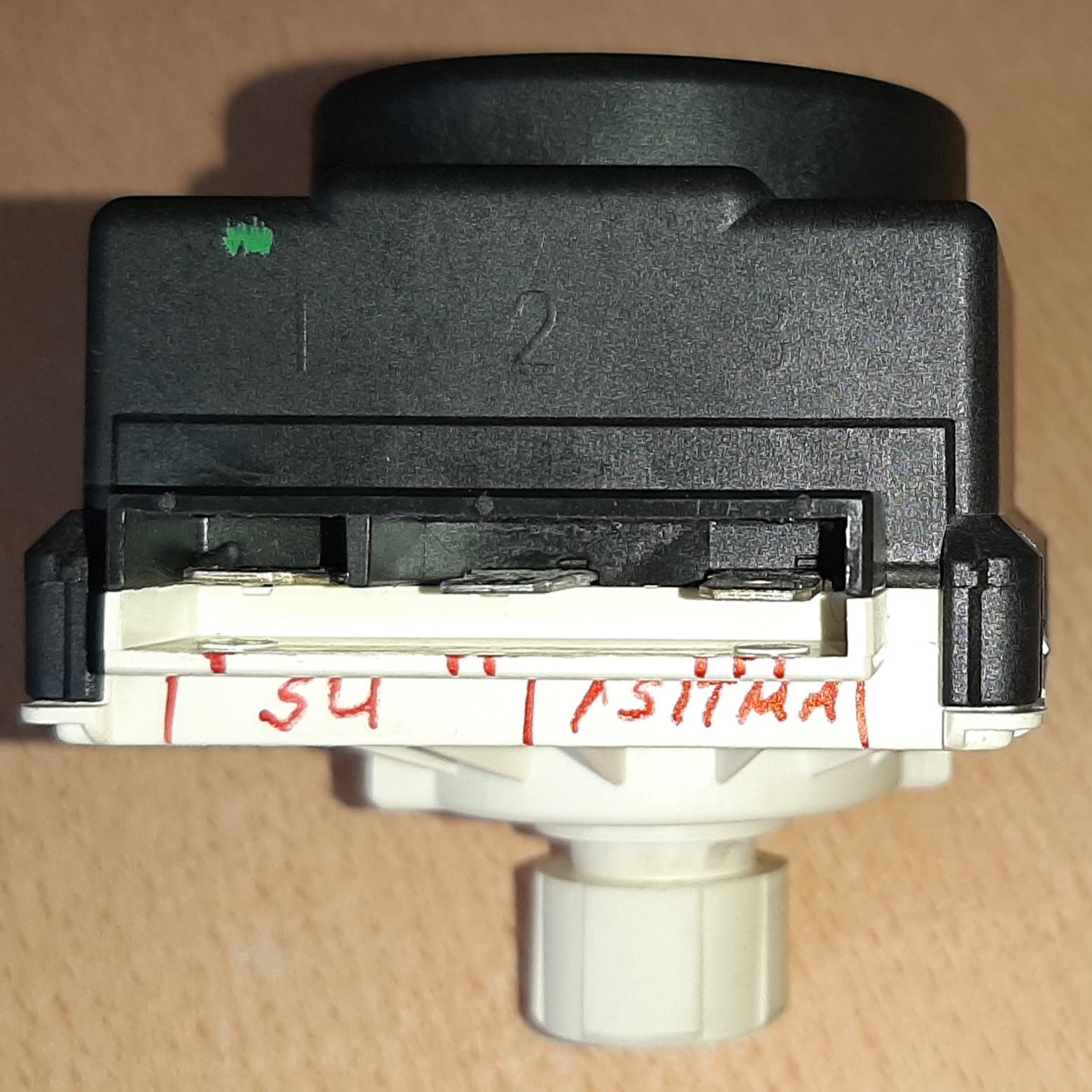

< Resime gitmek için tıklayın >< Resime gitmek için tıklayın >< Resime gitmek için tıklayın >< Resime gitmek için tıklayın >< Resime gitmek için tıklayın >< Resime gitmek için tıklayın >
220Volt 2-3 nolu pinlere geldiğinde kalorifere , 1-2 pinlere geldiğinde sıcaksuya geçiş veriyor.
< Bu mesaj bu kişi tarafından değiştirildi Emek10 -- 9 Ağustos 2020; 13:56:28 >
