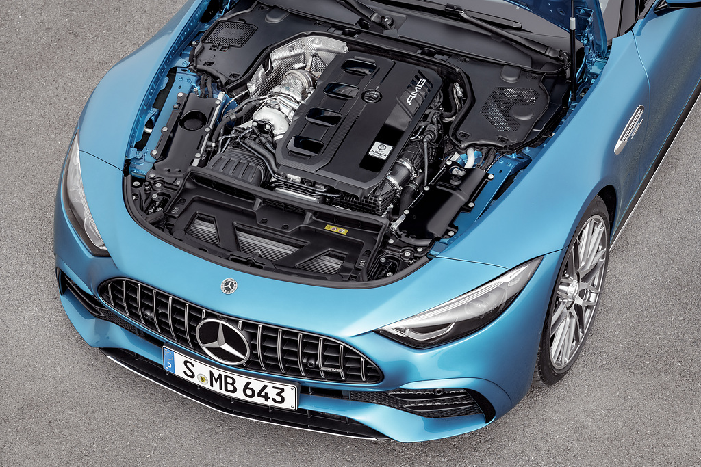

Elektrikli egzoz gazı turboşarjının çalışma prensibi, Mercedes-AMG Petronas F1 Takımı tarafından kullanılan teknolojinin aynısına dayanmaktadır. Yaklaşık dört santimetre kalınlığında bir elektrik motoru, egzoz tarafındaki türbin çarkı ile emme tarafındaki kompresör çarkı arasındaki turboşarj miline doğrudan entegre edilmiştir. Elektronik olarak kontrol edilen bu, turboşarjın şaftını doğrudan çalıştırır ve böylece egzoz gazı akımı onu geleneksel olarak sürmeye başlamadan önce kompresör çarkını hızlandırır.
Bu, rölanti devrinden ve tüm motor devri aralığında anında tepkiyi önemli ölçüde iyileştirir. İçten yanmalı motor, gaz pedalı girişine daha da spontane tepki verirken, genel sürüş deneyimi daha dinamiktir. Ayrıca turboşarjın elektrifikasyonu düşük devirlerde daha yüksek tork sağlar. Bu aynı zamanda çevikliği artırır ve durma anından itibaren hızlanmayı optimize eder. Sürücü ayağını gazdan çektiğinde veya frene bastığında bile, elektrikli turboşarjın teknolojisi, takviye basıncını her zaman koruyabilir. Bu, sürekli bir anında yanıt olmasını sağlar.
48 voltluk yerleşik elektrik sistemi ile çalıştırılan turboşarj, 170.000 rpm'ye varan hızlarda çalışarak çok yüksek bir hava akış hızı sağlıyor. Turboşarj, elektrik motoru ve güç elektroniği, her zaman en uygun sıcaklık ortamını yaratmak için içten yanmalı motorun soğutma devresine bağlıdır. Dahili olarak adlandırılan M139 iki litrelik, sıralı dört silindirli motorla birlikte, SL 43'teki yenilikçi teknoloji, 6750 rpm'de 280 kW (381 hp) nominal güç üretir. 3250 dev/dak ile 5000 dev/dak arasında 480 Nm'lik maksimum tork mevcuttur. Duruma bağlı olarak, sistem ayrıca kayış tahrikli marş jeneratöründen (RSG) kısa bir süre için 10 kW (14 hp) ek bir takviye garanti eder.
