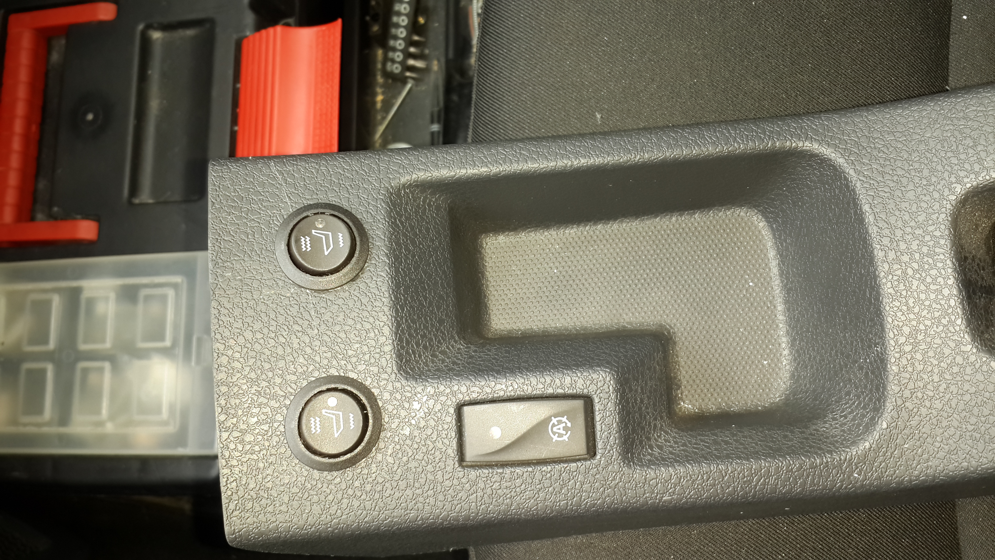

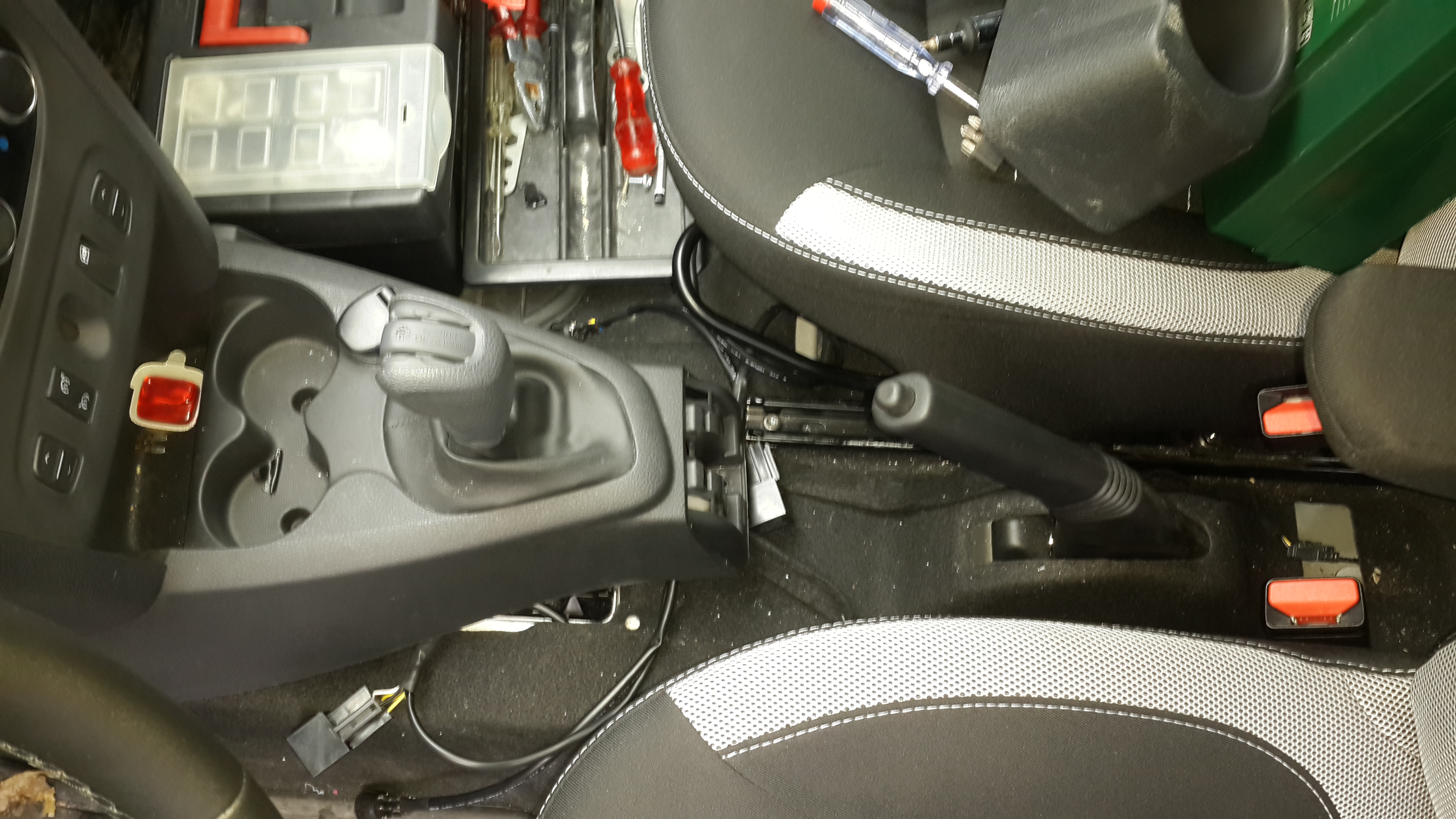

Arkadaslar merhaba Sandero 0.9 easy-r aracıma düşük bütçeli koltuk ısıtma özelliği ekledim detaylari paylasiyorum |

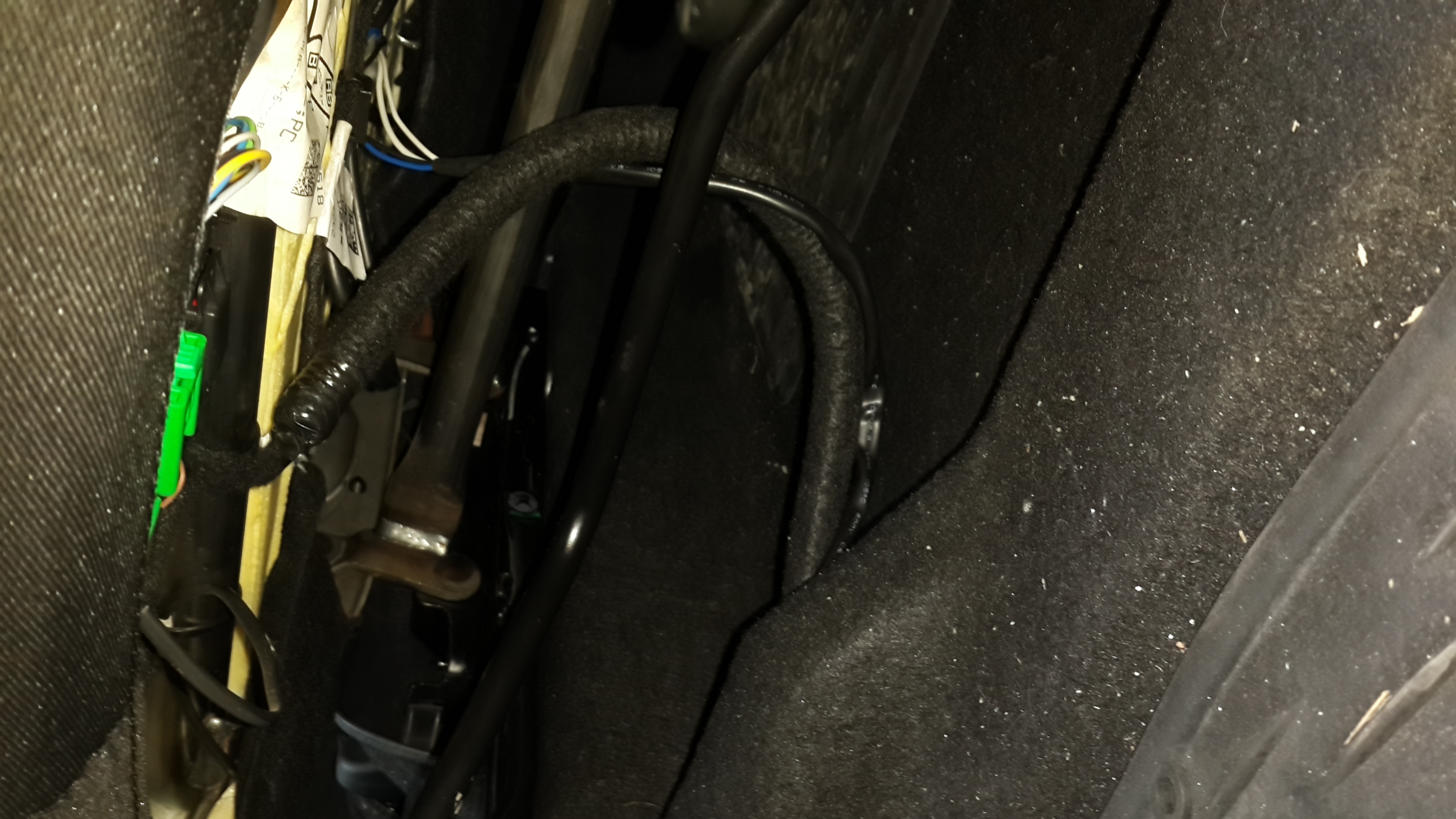

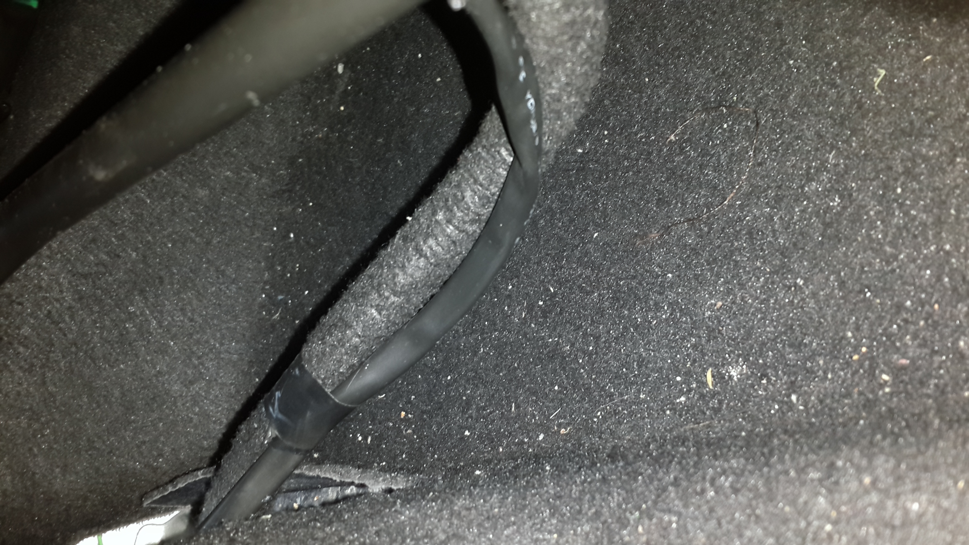

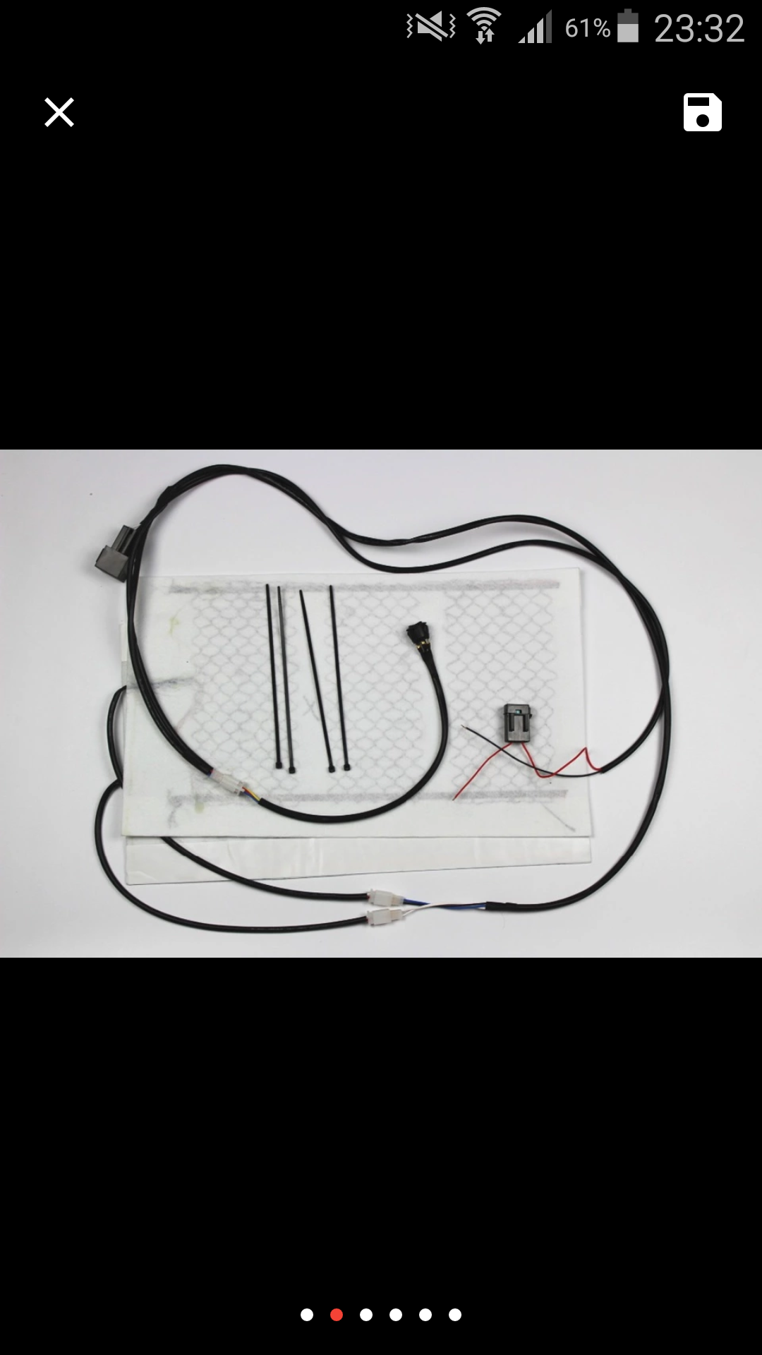

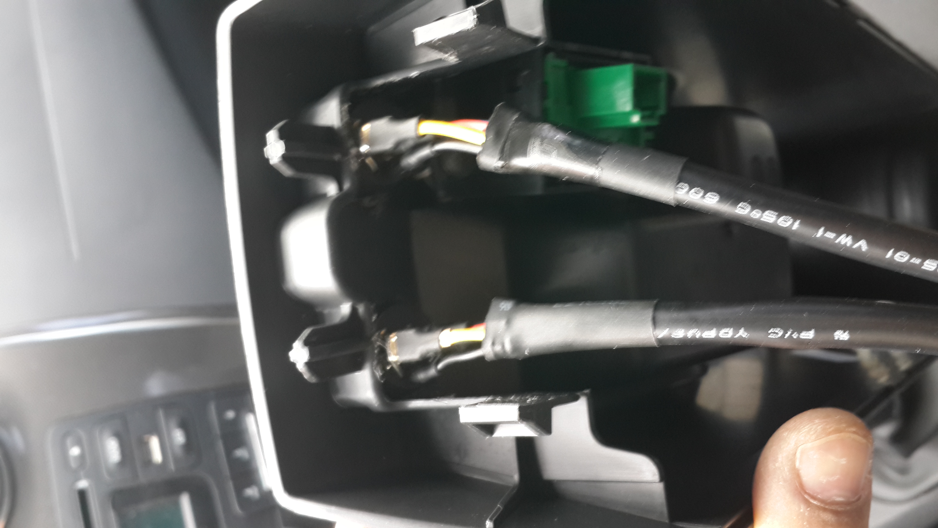

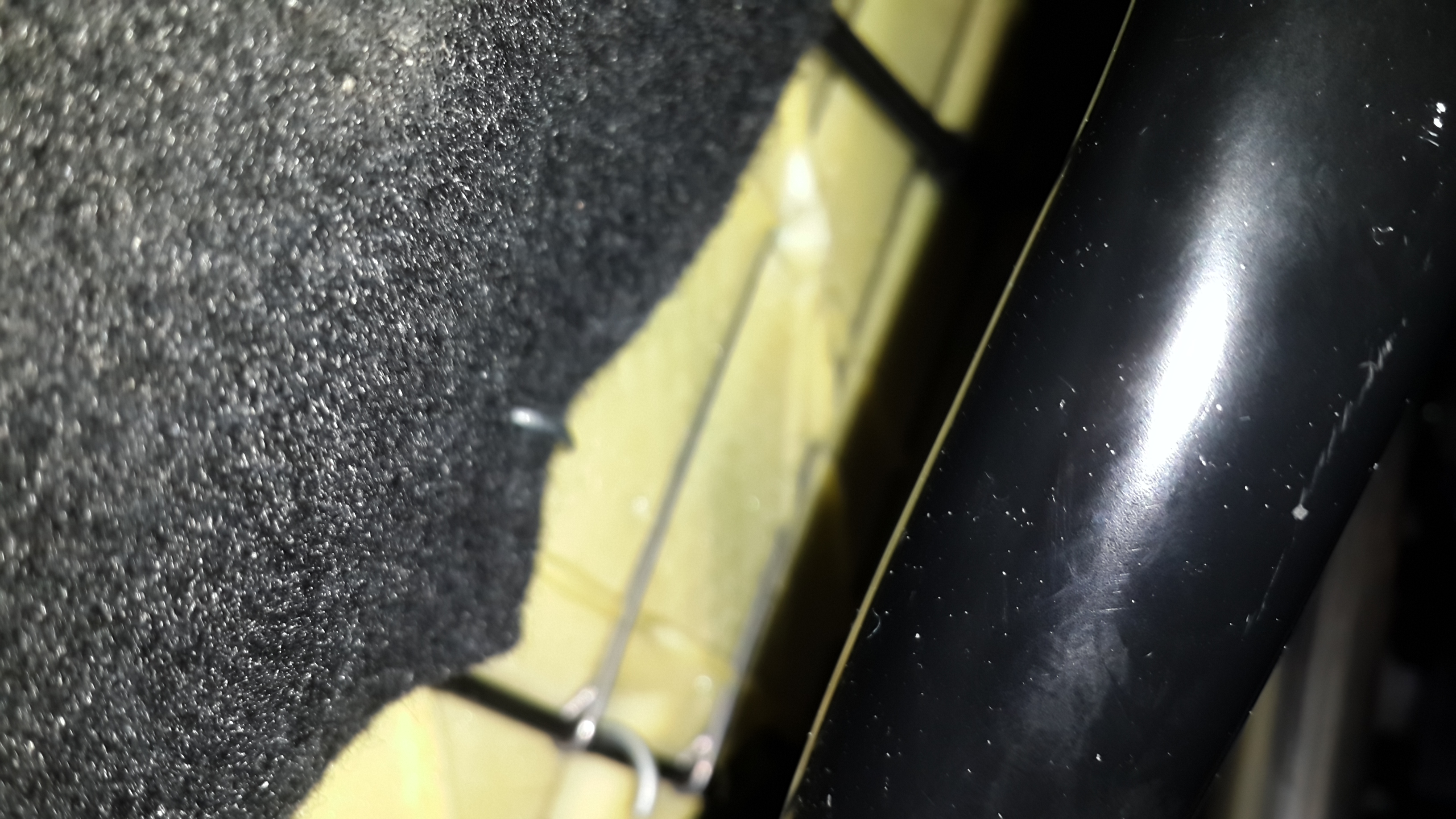

Arkadaslar merhaba Sandero 0.9 easy-r aracıma düşük bütçeli koltuk ısıtma özelliği ekledim detaylari paylasiyorum ![]() Oncelikle aliexpress ten görseldeki koltuk ısıtıcı pedlerden satin aldim 4 adet ped,iki adet düğme,sigortalar vs set olarak geliyor fiyatı 37.81 dolar < Resime gitmek için tıklayın > 20 günde siparisim geldi dun aksam yagmur eşliğinde arabanin icinde işe koyuldum.oncelikle arabanin Çakmaklıgindan elektrik alarak calisip calismadigini kontrol ettim. Baktimki calisiyor basladim koltugu sokmeye. Once koltugu zemine bağlayan 4 adet vidayi sokup kotugun altini cevirdim. Koltugun kiliflarini altında bulunan tellere baglamak için demir halkalar kullanilmis. Once tek tek bu halkaları soktum. < Resime gitmek için tıklayın > Pedlerin uzunlugu 48 cm yani hem sırt hem oturma yerine uçtan uca yetiyor.Ancak koltuk kilifi kaymamasi icin sunger icerisinden gecen bir cesit fitillere yine demir halkalarla sabitlenmis. Arabanin icerisinde sokmek mumkun olmadigindan ve kapali bir garajimda olmadigindan dolayi dosemeyi sokmeden nasil yapabilirim diye dusundum. Bende pedleri kesim yerlerinden keserek 32 cmye dusurdum. Boylece dikis yerlerine kadar dosemis oldum. Halkalari soktukten sonra gayet basit bir sekilde elimle hem oturma yerine hemde sirt kismina iterek pedleri yerlestirdim. Resim cekemedim çünkü telefonumun sarji bitti kusura bakmayin.kablolari koltuğun sirt kisminin en altindan koltugun altina birakarak demir halkalari tekrar tutturdum. Sonrasina bu sabah devam ettim. Oncelikle el freninin altindaki dugmeleride monte edecegim plastik kısmı soktum. Daha sonra vitesin altindaki plastik kısmida soktum ancak o kısmı vitesi sokemedigim icin cikaramadim. < Resime gitmek için tıklayın > Koltuklarin altindan ön kolsola dogru giden bazi kablolar var. Koltugun altindaki zemin döşemesindeki bir delikten ön göğüse dogru gidiyor. Bu kabloya benim kablolarida sabitleyerek bu delikten vitese doğru gecirdim. < Resime gitmek için tıklayın > < Resime gitmek için tıklayın > Daha sonra cakmakligi yerinden sokerek ısıtıcınin artı ve eksi kablolarini cakmaginin arti ve eksisine bagladim. Calisip calismadigini yine test ettim. Fazlalik olan kablolari vitesin altindaki plastigin içine guzelce yerlestirdim ve o kısmı yerine taktim. < Resime gitmek için tıklayın > Sıra geldi düğmeleri takmaya. Ben el freninin hemen altını uygun gordum ve o parçaya şarjlı matkap ile iki delik deldim. Dugmeleri bu deliklere yerlestirdim. < Resime gitmek için tıklayın > < Resime gitmek için tıklayın > Sonra plastik parçayı da yerine yerlestirdim. Ve sonuc: düşük bütçeli koltuk ısıtıcı mız hazır < Resime gitmek için tıklayın > < Resime gitmek için tıklayın > 2 saat pedlerin montaji ve 2 saat de elektrik tesisatina harcadim. Toplamda 4 saat+ yaklaşık 150 tl ye koltuk ısıtma ozelligim oldu. Dugmelerinde abes durmadigini dusunuryorum. Dugmelerin iki ayari var düşük ve yüksek ısı. Yüksek ısıyı actiginizda yaklasik 30 sn.de ısıyı hissetmeye basliyorsunuz. 2-3 dakika sonra düşük ayara almak gerekiyor zira bayagi isitmaya basliyor. Herkese tavsiye ederim umarim resimleri yuklemeyi basarabilmisimdir. |
