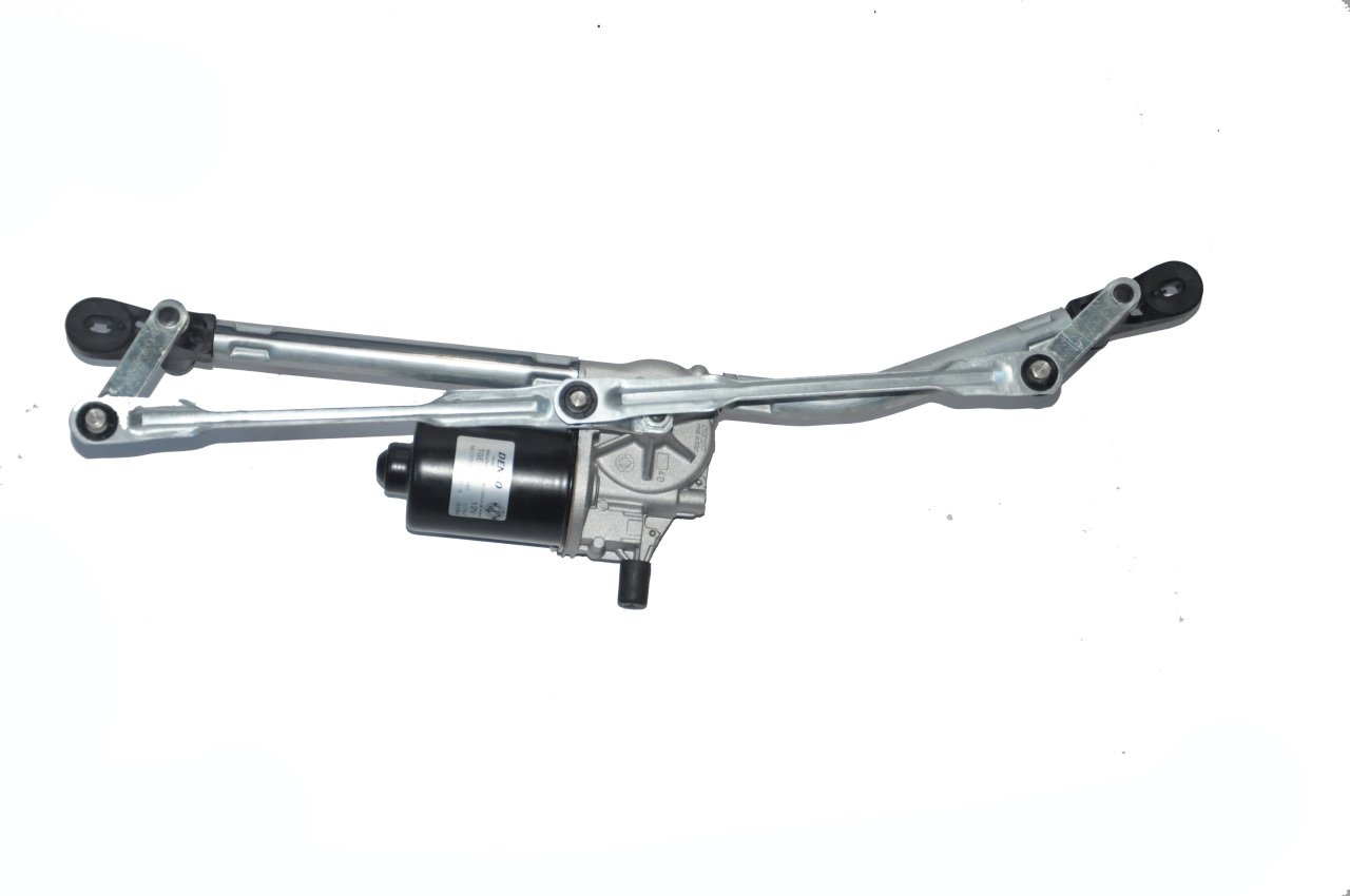

S.a arkadaşlar benimde 2005 silecek mekanizması bir türlü bulamadım bulsan pahalı uyan başka araçların varmı dır?
4 yıl
Benim de 2005 modeli var silecek mekanizması kırıldı bir türlü bulamadım başka araçların uyarmı başına gelen oldumu bir yardım eder misiniz?
4 yıl
Tam olarak hangi parça acaba mekanizma
Bu mesajda bahsedilenler: @faruk2626
4 yıl
Silecek kolları nin bağlantı noktası orda plastik ve kalvaniz borunun birleşme noktasında kırılmış mekanizma motorun hareket verdiği şey mekanizma olarak geçiyor < Resime gitmek için tıklayın >
Bu mesajda bahsedilenler: @bycumali
4 yıl
Üstadım o bizim araçlarda kronik yerinden cıkıyor kopuyor felan felan o kısıma bir somunlu vida kaynattırıyorsun olay çözülüyor bilgin olsun
4 yıl
Yani motor sağlamsa geri kalan aksamdaki sorunlar kolay çözülür
4 yıl
İlginiz için teşekkürler sizden birşey rica etsem daha detaylı söylermisiniz kırılan yeri şanver ile sarmislar tam gözükmüyor açarsam geri toplanmaz diye korkuyorum ama kırık olduğu belli plastik bölümde kırık belli ama tam neresi belli değil
4 yıl
< Resime gitmek için tıklayın > tam işaretli yerde
