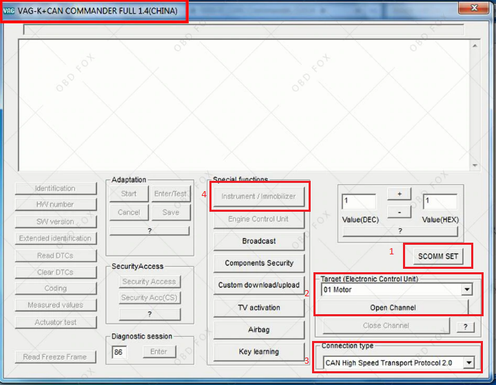

Bu okuma işlemini yapınca Save To File seçeneğinden mevcut ayarlarınızı kaydedin. VAG K Can Commander programı ile işimiz bu kadar.

Vcds programına giriyoruz 17 İnstrument 11 Login (kodu buraya yazıyoruz do it kısmını tıklıyoruz) 10 Adaptation Channel 21 READ
Okuma işleminden sonra araçta kayıtlı anahtar sayısı ekrana gelecektir. 2 eski, 1 yeni anahtar olduğunu varsayalım. Yani toplamda 3 anahtar. Öncelikle 00 yapıp tüm anahtarları silelim. Ardından araca tanıtılacak olan toplam anahtar sayısını (Yani 3) girip SAVE yapalım. Ekranda sadece save yapılacak ve arkasından bu anahtarlar kontağa takıp sırayla start konumuna getirilecek. Start yapınca yanan immobilizer ışığının söndüğünü göreceksiniz. Diğer 2 anahtara da aynı işlem uygulanacak ve Done Go Back ile ekrandan çıkılacaktır. İşlem bu kadar. RossTech sitesinin videosuda yardımcı olacaktır.
